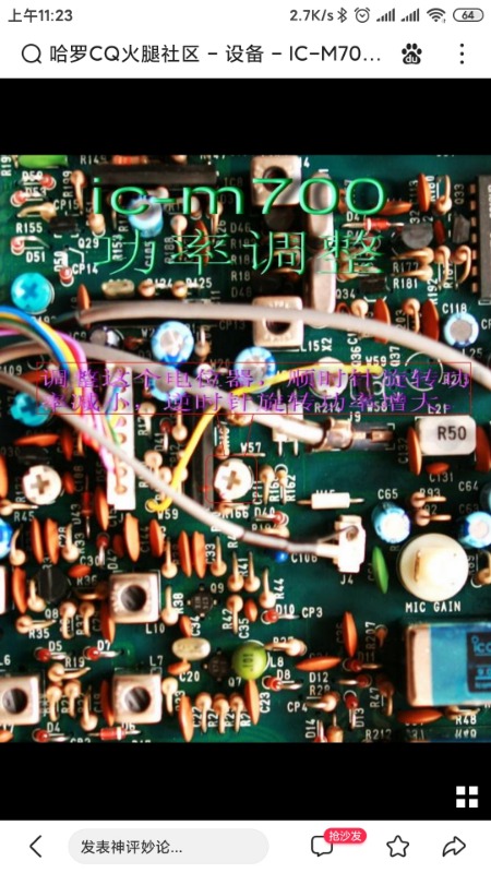

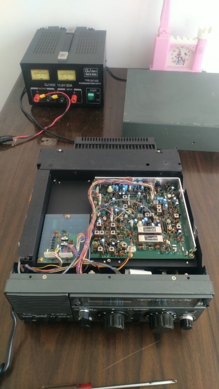

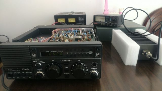

以上是几句闲聊,接下来我就把IC-M700输出功率调整的过程说一下。
首先准备了一个电流输出不低于30A的电源,我选择使用了求精1830线性稳压电源,这种电源大多数爱好者都有,价格便宜量又足,没理由不选它。
另外需要一个假负载,我用了一个200瓦50欧的假负载,还需要一块驻波功率表,我选用的是钻石SX-200短波驻波表,最大量程200瓦。
离线bg3xx
3049
只看该作者 3楼 发表于: 2021-10-17

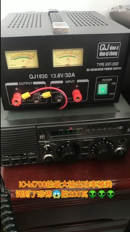

开始功率调整前,先测试一下调整前短波机的实际输出功率与电流。
我测得IC-M700调整前SSB输出功率语音大约是50瓦,吹口哨大约是130瓦。怪不得BG3XM告诉我,他听着我的M700信号没有我的725信号强!我725最大150瓦,M700最大只有50瓦,肯定是有区别的呀!

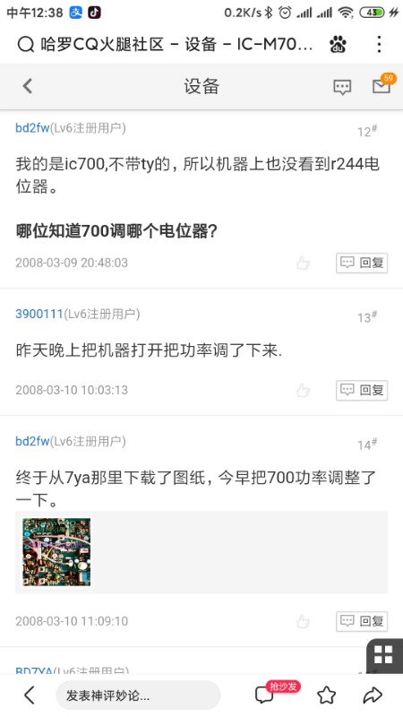

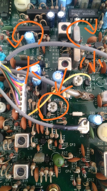

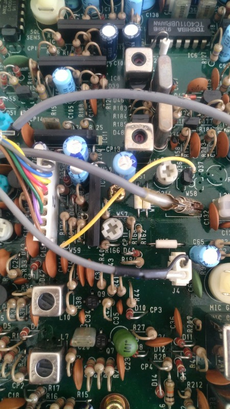

只看该作者 6楼 发表于: 2021-10-17

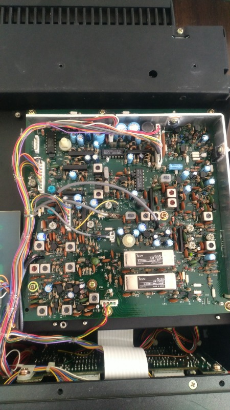

按照BD2FW提供的调整图纸,很快找到了W57跨接线下方的那个电位器,先顺时针调了一下,测试功率有所下降,嗯,就是它。
接下来逆时针调整。每次微调一点,调完后测试发射功率,慢慢滴,经过仔细调整5次以后,IC-M700的最大输出功率语音SSB模式7050能达到180瓦,吹口哨时功率更大,达到了令人咋舌的200瓦!

只看该作者 10楼 发表于: 2021-10-17

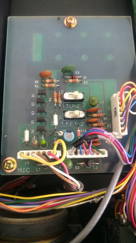

这图上的两个微型拨动开关,就是外接自动天调的端口定义设置开关,如果要使用AT120或ZTT100这两类自动天调,九就要把两个开关都拨到图中的S2位置,天调才能正常使用。
