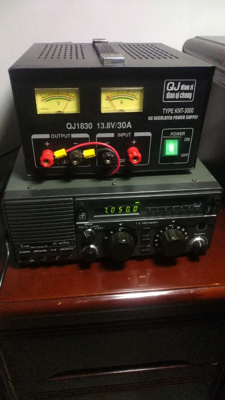

BA6BF的KN990短波机,普通语音喊话,输出功率可以轻松达到额定输出功率15瓦,但吹口哨的时候输出功率只能达到八九瓦左右。
IC-M700短波机,普通语音喊话,输出功率只有60瓦左右,但是如果吹口哨测试的话,输出功率可以轻松上到130瓦左右。
就不知道M700正常通联时的输出功率能不能到100瓦,前天用M700和725对比测试与友台通联,友台怀疑我的M700输出功率不够100瓦,因为听着声音要低一些。

我怀疑MIC的频响范围不一致

话筒频响范围,还有音频放大电路的频率特性范围都影响,应该是设计取样不一样。

沈老师一针见血。今天早上粗略测听了一下,725的输出音频中心频率为1.2K,左右都极速下降,M700的音频输出中心频率是2.1K,左右也是极速下降。听起来M700的底噪更吵些,但音质比725更细腻,更清晰一点,听7.230广播时音域显得要比725宽广的多,我怀疑M700的SSB滤波器的带宽是2.7K????

用一台低频信号发生器接入MIC输入,给合适的幅度,慢慢的从低频往上走,然后观察短波输出的功率(频谱)就能大概测出该机器的频响特性范围了。
UHF VHF的车台 手台同样的可以通过这个方法测,因为是FM模式,功率是没变化的,测的是发射的调制度,不同的输入音频频率,在输入幅度保持不变的情况下,发射机的调制幅度是不一样的

多少年了还在吹口哨呢,与时俱进一下。双音振荡器又不复杂,自己做一个测试发射很方便。
