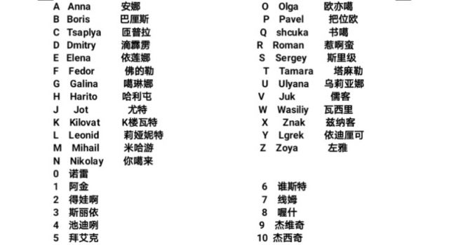

发在DX板块也避免误导新手,比赛中经常使用地名人名版的字母解释法突出个别字母效果不错,但是也经常听到俄语台,不仅是俄罗斯也有一些东欧国家在参加俄罗斯举办的比赛中,使用英语和俄语交替主叫,若果有耐心就多等一会,如果没有耐心你只要问俄语台“英格力士,阿哏”,他就或报英语字母解释法了,哈哈。最近看了看天视频编辑了一下俄语字母解释法,大家一起讨论一下吧,有懂俄语的HAM出来教教咱们最好

用这个吧
英语字母俄语字母俄语解释
AААнна, Антон
BББорис
CЦЦентр, цапля
DДДмитрий
EЕЕлена
FФФёдор
GГГалина, Григорий
HХХаритон
IИИван
JЙИван краткий, йот
KККонстантин, Киловатт
LЛЛеонид
MММихаил, Мария
NННиколай
OООльга
PППавел
QЩЩука
RРРоман, Радио
SССергей, Семен
TТТатьяна, Тамара
UУУльяна
VЖЖук, Женя
WВВасилий
XЬзнак, икс
YЫигрек, Еры
ZЗЗинаида
0нуль
1один, единица
2два, двёрка
3три, тройка
4четыре, четвёрка
5пять, пятёрка
6шесть, шестёрка
7семь, семёрка
8восемь, восьмёрка
9девять, девятка

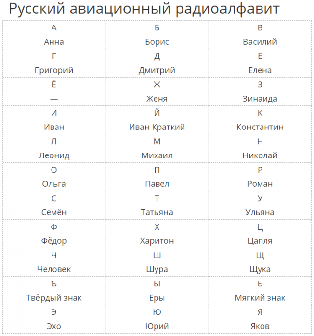

А - Анна, Антон            Р - Роман, радио
Б - Борис             С - Сергей
В - Василий             Т - Тамара, Татьяна
Г - Галина             У - Ульяна
Д - Дмитрий             Ф - Фёдор
Е - Елена             Х - Харитон
Ж - жук, Женя             Ц - центр, цапля
З - Зинаида             Ч - человек
И - Иван            Ш - Шура
Й - Иван краткий        Щ - щука
К - киловатт, Константин    Ъ - знак (твёрдый знак)
Л - Леонид             Ы - игрек
М - Михаил, Мария        Ь - знак (мягкий знак)
Н - Николай             Э - Эдуард
О - Ольга             Ю - Юрий
П - Павел             Я - Яков
[ 此帖被BG4ICQ在2022-08-30 12:50重新编辑 ]
