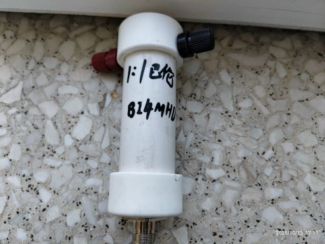

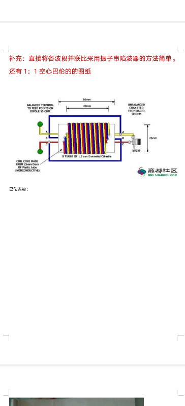

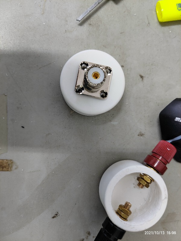

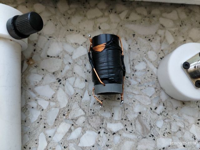

自己用2.5cm的ppr管做的巴伦,最后测试驻波在1.3左右,请问怎么调整,更低
解决方法,
图纸使用的1.5的线9圈,我使用1.0的线也是9圈,
1.0的线8圈就够了

只看该作者 1楼 发表于: 2021-10-14
换个骨架试试
离线bi4mhd
620
只看该作者 2楼 发表于: 2021-10-14
骨架没问题按照图纸来的
离线bg3xx
3049
只看该作者 3楼 发表于: 2021-10-15
我怀疑的是材质,不是质疑你的尺寸和绕制参数。
离线bg3xx
3049
只看该作者 4楼 发表于: 2021-10-15
以前把C450的天线拆开调整,调整好后把橡胶外套套上,驻波就变大了,在那以前都不知道绝缘材料还会影响天线驻波大小。

只看该作者 6楼 发表于: 2021-10-16
1、漆包线前端或末端需要跨过整个线圈的那两根线,不要从线圈外面贴着线圈跨过去,改到PVC管里面,从管子中心跨过去。
2、适当增减一两圈线圈匝数。
3、线圈之外的接线尽量短,尤其是接M座的线圈引出线,越短越好,调整一下装配顺序实现最短。
[ 此帖被bg9kr在2021-10-16 14:00重新编辑 ]
一人一车一电台
离线bi4mhd
620
只看该作者 7楼 发表于: 2021-10-16
好的,感谢你的建议,明天我就试试

兄弟有结果了吗?
离线bi4mhd
620
只看该作者 15楼 发表于: 2021-12-01
结果非常不错,

只看该作者 18楼 发表于: 2023-01-27
在两个天线端子上,接个50欧的电阻就行。
离线BH1KJD
963
只看该作者 19楼 发表于: 2023-01-27
赞赏楼主的精益求精,我的巴伦接上振子后才能达到1.6左右,不接振子接电阻的话,驻波2点多,通联还行。
