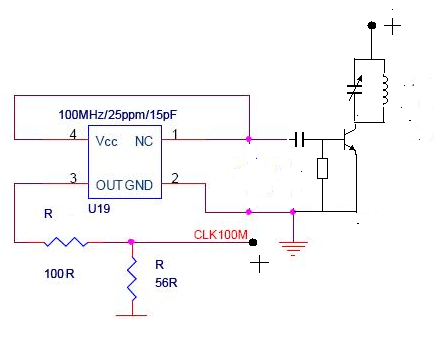

有个问题请教老师们.有个100兆的方波有源晶振.在晶振输出端接一个丙类放大器.那样
经放大后能不能产生100兆正弦波输出.请懂的老师讲讲感谢了

有滤波就有正弦波

丙类放大器工作是有一定输入功率条件的,不然难推的动丙类放大器。

有源晶振输出,方波为主,正弦很少,幅度都是几伏的,十几伏的都有,随便推丙类。

几十次谐波都有,还是满幅的

回 wuhan香肠777 的帖子
wuhan香肠777:丙类放大器工作是有一定输入功率条件的,不然难推的动丙类放大器。 (2021-10-22 16:01)
是的老师我试过推不动

回 bd8cb/8 的帖子
bd8cb/8:有源晶振输出,方波为主,正弦很少,幅度都是几伏的,十几伏的都有,随便推丙类。 (2021-10-29 15:46)
老师我的晶振推不动

啥管子几伏都推不动?

回 bd8cb/8 的帖子
bd8cb/8:啥管子几伏都推不动? (2021-11-03 12:46)
老师我的晶振是3.3伏推9018推不动

把实际电路图画出来看看。

回 bd8cb/8 的帖子
bd8cb/8:把实际电路图画出来看看。 (2021-11-05 12:24)
老师顶楼不是画了吗.就是这电路

你那电路图错的

回 bd8cb/8 的帖子
bd8cb/8:你那电路图错的 (2021-11-16 10:47)
老师那里错请明示.丙类不是这样吗
