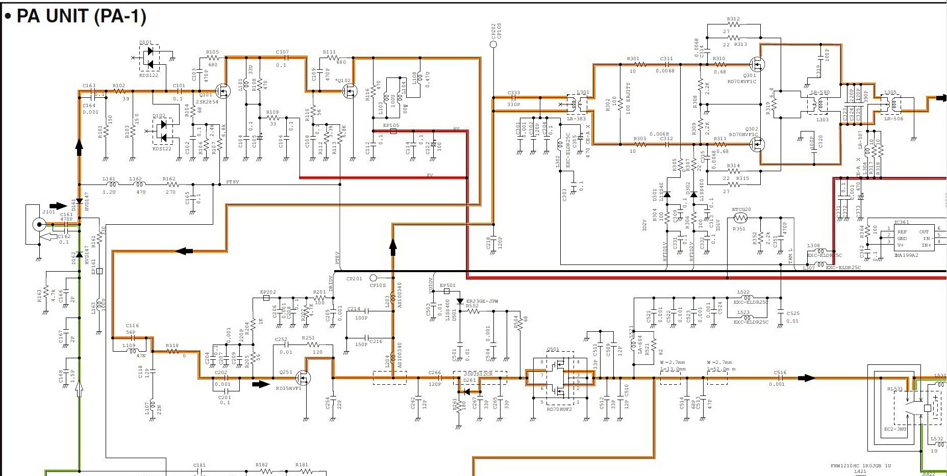

     用的一台IC7100,14年全新购入。之前没合适天线很少QSO,大多守听。最近两年开始玩FT8,工况还行。上个月突然出现发射无功率输出的情况。国庆在家自己折腾了一阵,无果,希望各位大佬多多指教
目前现象:
1.在FT8、麦克风语音模式、CW模式下,HF,VHF/UHF各频段都没有功率输出。
2.按下PTT,发射时电流3.8A左右,FM,SSB吹气,CW电流都一样,调整输出功率和频段,电流几乎不动。
3.机器复位后,状况依旧。
做过的检测:
1.用德生PL-365靠近可以听到HF的SSB、AM和CW信号,手台也能收到发射433的FM信号。
2.PA电路的三级推动Q101,Q102,Q251和末级功放Q301和Q302的D极电压都有,分别8V,8V,13.8V13.8V。发射时栅压2.5V左右。(起初用表可以直接量各级的栅压,但是后来前两级量栅压,一发射机器就黑屏重启。)
3.断电状态下量各级MOS的DS间电阻,基本都有几百K以上,没有发现击穿现象。
4.想用示波器看第一二级的信号,接上示波器(高阻挡),一发射同样的黑屏重启。第三级Q251的栅极只能看到发射偏压跳到2.5V左右,没看到交流信号。
5.拔掉主板到PA板的J101,直接用示波器,发射什么信号都看不到。
以上的的检测,借鉴了之前BA7IA的一篇关于IC7100维修的帖子和各位火腿的讨论。但是目前也还没查出什么问题来,希望各位大佬指点挽救!

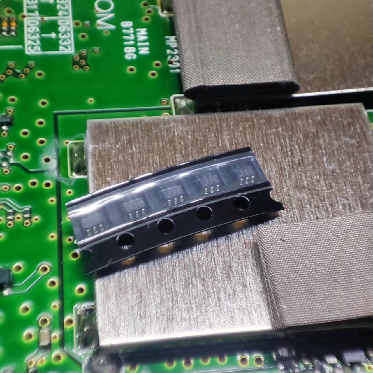

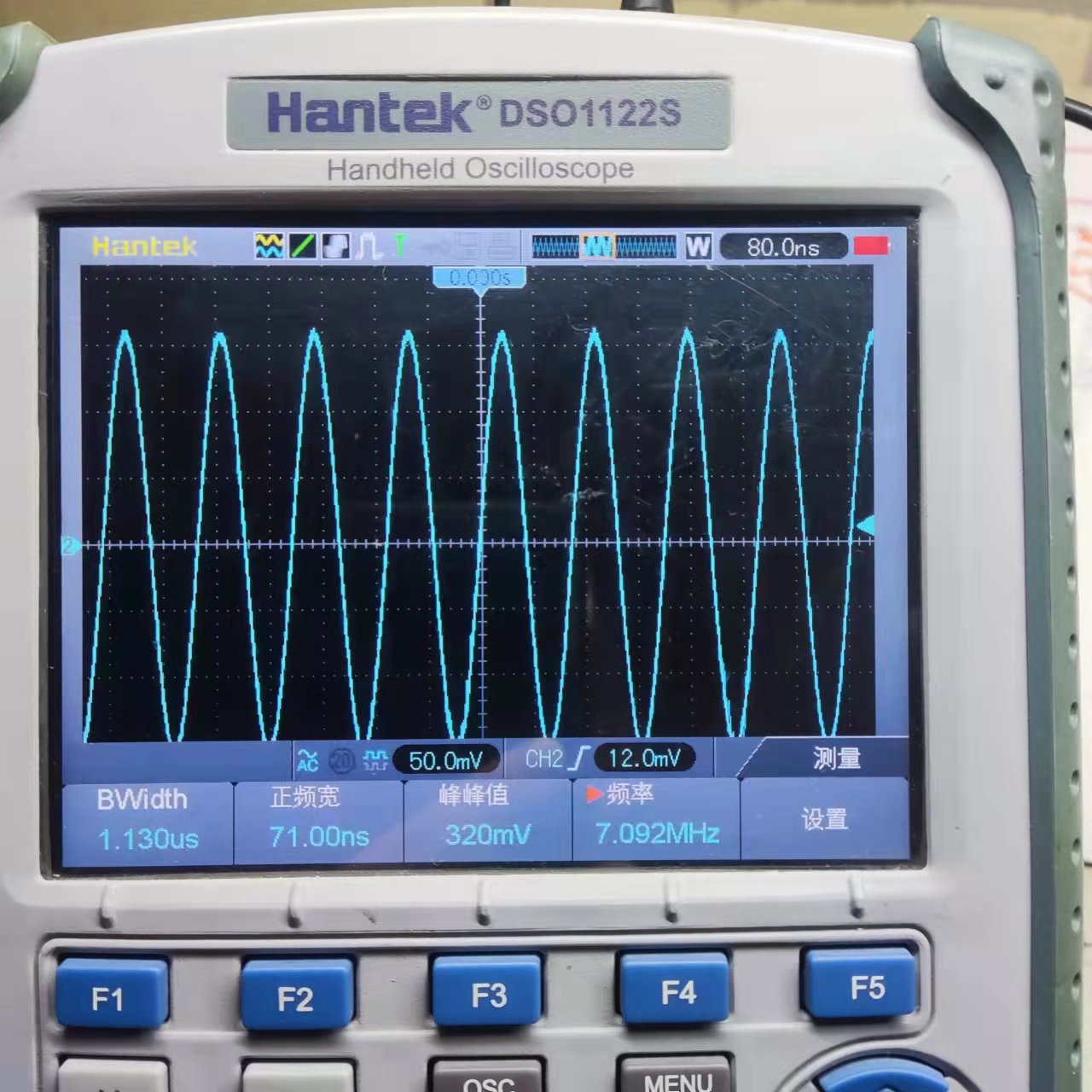

自己刨的坑,自己填(已修复)!
        放假了,终于有时间再把这故障机拿出来捣腾。首先感谢BI7LNQ提供下载地址,下到了矢量版的维修手册。之前手上的扫描版,实在是看不太清楚。这里把地址也贴出来,给有需要的朋友。https://ok2haz.ok2kld.cz/ok2haz/wp-content/uploads/2017/01/IC-7100_service_manual.pdf。矢量文本版的手册除了清楚,还有一个好处就是方便字符搜索。

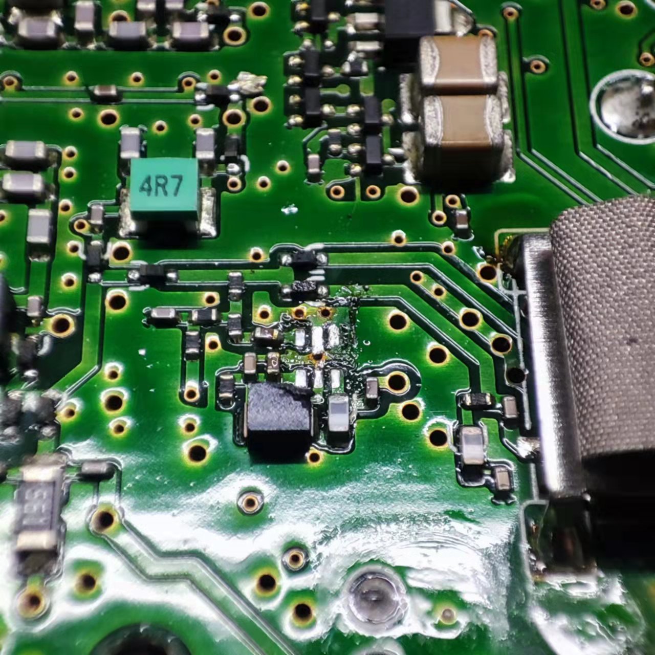

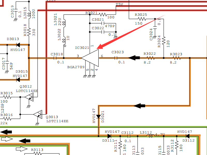

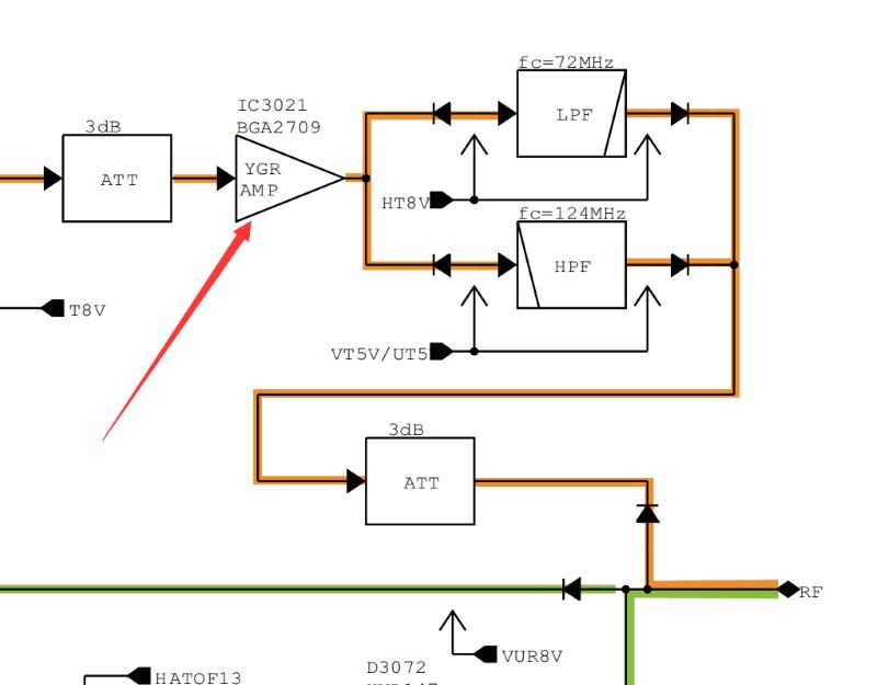

         之前的思路是功率板上某一级坏了(主要是之前也只有清晰的功放板图纸),现在有了新图纸,掉头从另一端主板过来的推动开始找起。这里其实也是走了一段弯路,我是从麦克风开始找起,一直跟着信号从麦克风->话放->AD/DA->调制->各级中方->滤波器->推动,最后定位问题出在主板最后的推动IC3021上。现在看来,应该换一个方向逆流而上,从主板与功放板的接口J3001往回找,经过一级滤波器,马上就找到了IC3021功放的问题。当然这是搞定之后来看,没头绪时还是跟着信号走比较安心。
      排查过程中,先看系统框图了解信号流程,然后再对应原理图,最后找PCB图定位具体元件位号。开着两个显示器在不同的图之间用字符搜索,可以大大提高电路定位的速度。ICOM提供的这份维修手册很好,用橙绿两色将TX和RX的信号流区分开来,便于查看。最后跟踪信号一直到IC3021的6脚输入端还有40mv左右,过了这颗放大器后就没了,基本定位问题出在这颗BGA2709放大器上。打开某宝一找,是颗停产很久的料,于是找一家看上去靠谱的卖家买了5颗试一试,属于快递费比器件贵的那种。

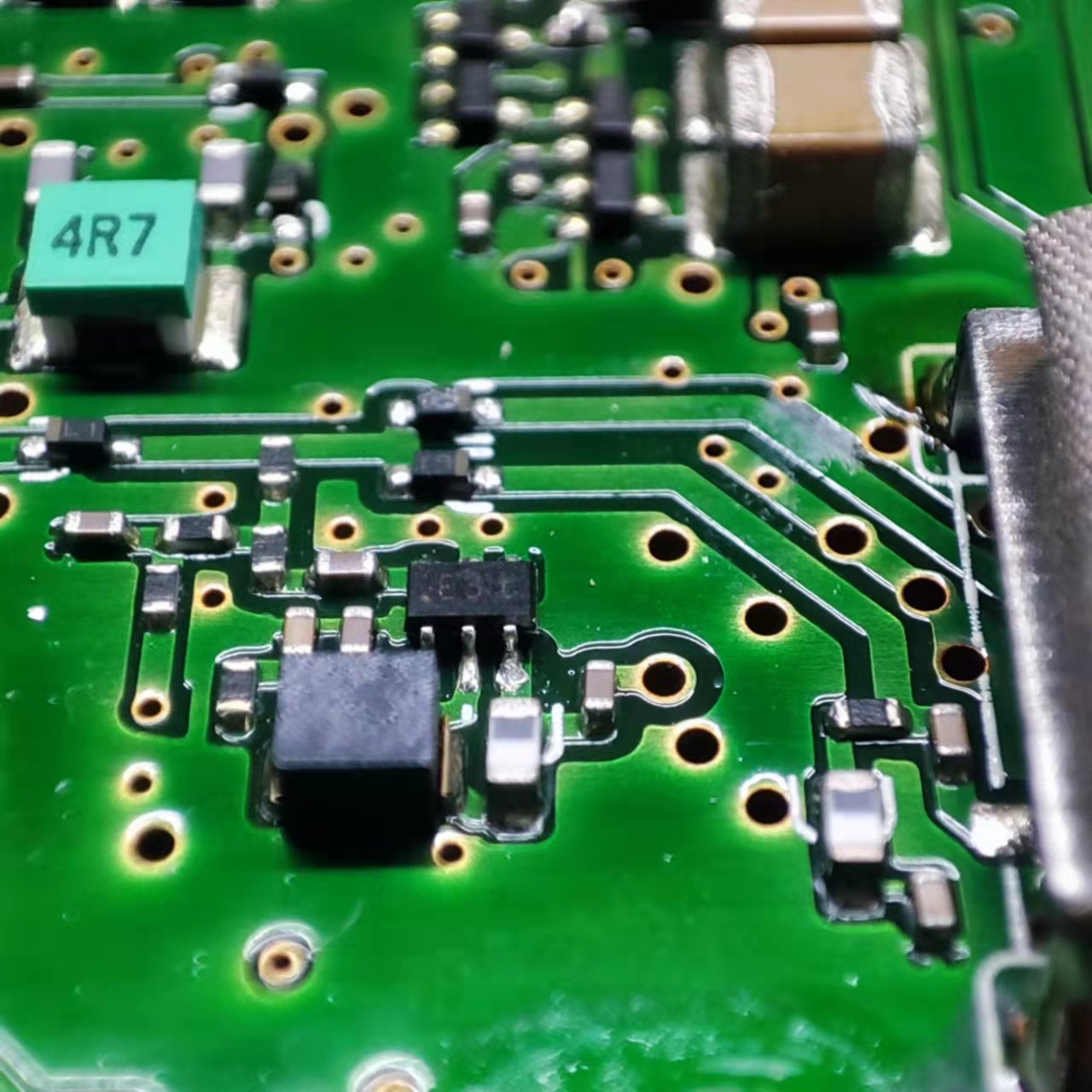

       器件到了,开拆。天冷(室内只有十来度,兰方人过冬靠抖)+无铅高温焊锡+PCB铜厚,这片子吹得快放弃了才搞下来。
     把新的器件贴回去,通电一测,搞定!在7M输出有320mV 左右。清洗残余焊料,接好J3001跳线,封上盖。
       带假负载,给足电源测试,各段功率均正常了!7100是HF+UV段的,从语音调制开始,信号就兵分两路,直到进入IC3021时才合到一起,这就解释了HF和UV都没有功率输出。否则问题出在不出功率的那一段上。另外用其他机器还能收到微弱的信号,说明调制之前都是正常工作的。
  总之通过这次折腾,把机器修复了。
