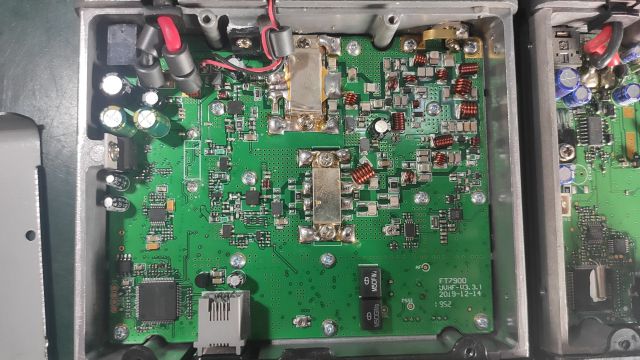

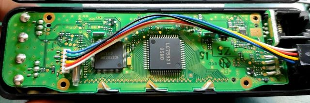

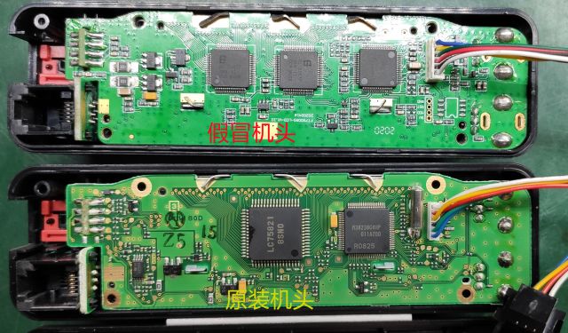

最近帮朋友调整机器,遇到了好几台假冒的FT-7900R机器,很惊讶的是,现在的假冒机器已经不像早年的抄板子高仿机器! 已经完全是自己研发的PCB和电路和程序,其实除了外观很像是7900,型号也标着7900外,完全和7900没有关系了,电路结构也完全不一样,机头是一直带有13.8V输入,发射是VHF UHF 2路独立的功放管, 接收也是2路独立的回路,VCO部分是个1846搞定的
先看看机头

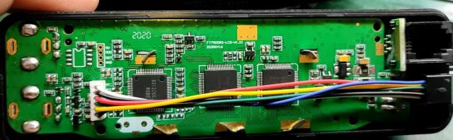

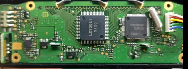

1.机头比较,真的一个控制MCU和一个屏幕驱动,假的有2个屏幕驱动,并且电路结构也不要,控制方式也不一样

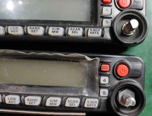

再补一张钽电容是黑色的真机头照片,那个真机头钽电容是黄色的,但我觉得是后期生产的真货,看板子不可能是福建产

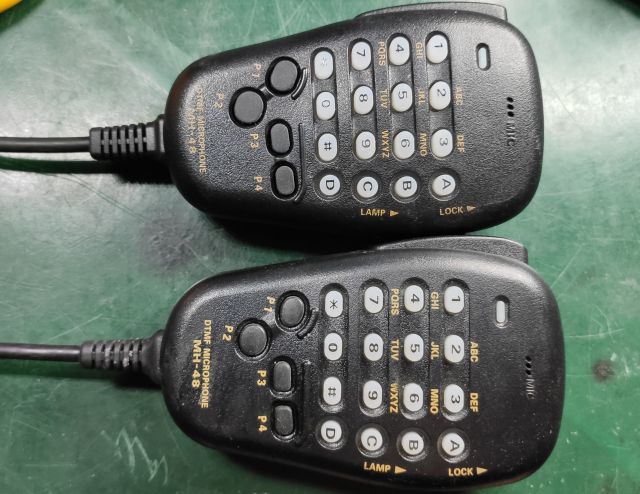

只看该作者 3楼 发表于: 2021-10-03

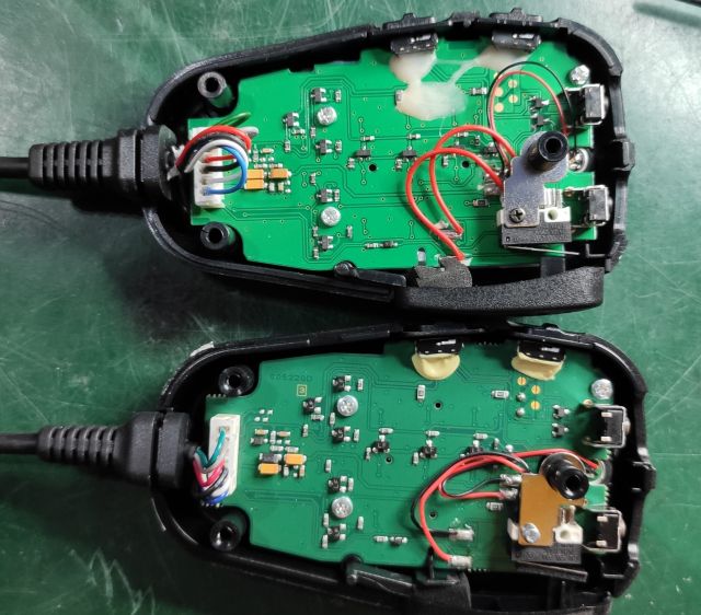

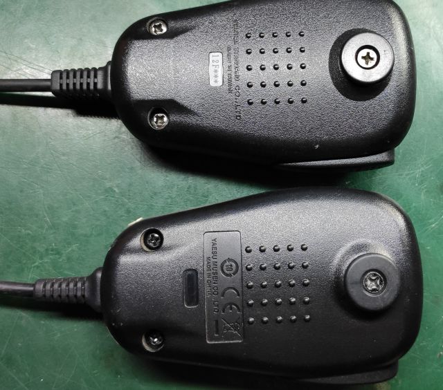

接下去是话筒:上面是假的 下面是真的,真话筒后背开模有个框子!  但是,内部的话,真假话筒大概结构是一样的!

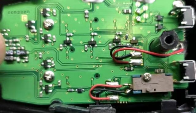

最后再补一个早期的原装话筒,PTT这里不一样,早期这种话筒开关比较差,容易接触不良。

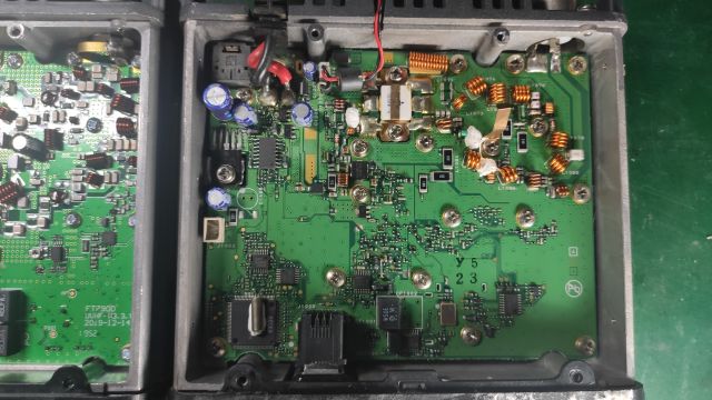

最后是主机:

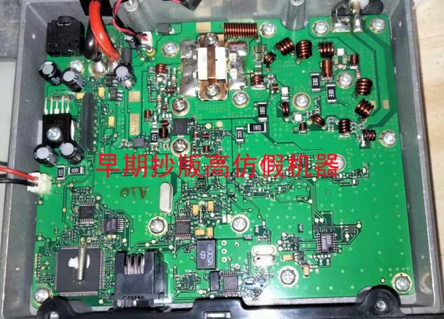

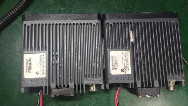

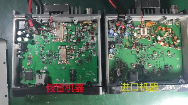

真机器是N座子, 假货是M座子, 请注意 后面的DATA数据口是完全不一样的! 风扇这里的散热片结构尺寸也不一样的,只要仔细比较就可以知道了!
内部的原件的话,你一看就知道了,但是往往新机器带易碎贴不让你打开了看,呵呵。
最后再发一个早年的高仿抄版的7900内部图,估计这个假货现在已经淘汰了,厂家已经是大量批发最新版假货了!
