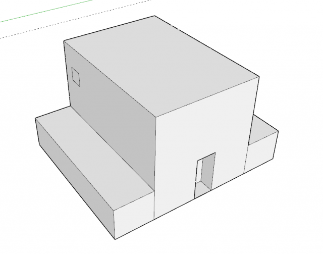

我这个图画的,大家能看明白吗 [复制链接]
离线bg2fbu
1040
只看楼主 倒序阅读 0楼 发表于: 2021-10-03
如图所示,家住农村一个独立三楼,楼体两侧各有一个一层的平房,想要架设一个uv段的天线,但不懂天线原理,请各位大佬帮忙推荐一下适合架设什么天线,高度多少,天线多长,下面需不需要增加一个铁管增加高度,需要避雷处理吗?怎么弄比较合理?图中画x的地方是我初步想要架天线的位置,蓝色的点是我基地台的位置,红圈是在二楼楼体上打出来的一根三角铁,长度40cm。基地台距离前面架天线的地方红x是15米,但架设需要重新打水泥桩固定。距离后面红x是29米左右,后面也需要打水泥桩,或者从楼体出来的三角铁上寻找方案。

想用棒子天线还是UV八木天线

都可以的

能上楼顶的话,尽量别在二层平台上装。

UV段的随便弄都可以,没你说的那么神秘

为啥不上3楼楼顶呢

基地台正上方

楼顶上不去的,上面是三角形铁皮盖,不是平台

基地台在二楼前面的那个房间,你的意思是从窗外架天线吗

我在想,在我前面的阳台扶手上加一根短的玻璃钢天线行不行

如果这样的话,更得想办法上楼顶了,不然可能电磁波会被铁皮房顶反射到相反方向。
建议弄个棍子,支出房顶以上,然后地接到房顶铁皮上,做地网。

是这个意思?

尽量弄楼顶上去,一劳永逸,别不然以后感觉某一方向信号不好,还要再费遍事再搞。

哈哈 必须上楼顶啊,铁皮多好的天然地网啊。

对,上楼顶,铁皮权作传输地网,发射效率更高!

对对对,区别就是三楼的楼顶上是1.5米高的铁房架子
