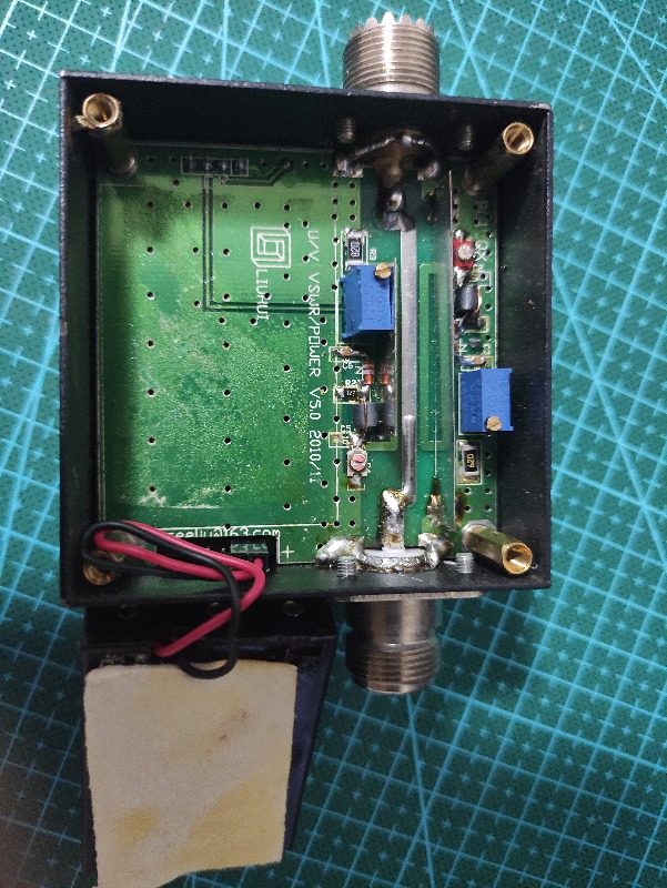

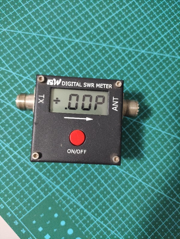

请问UV大红点驻波表不准怎么调整?

拿一台新台机,调到最大功率,接驻波表和假负载,V段发射,如果和说明书不符,调整到一致,基本就准了。

问题是现在不知道调哪里。

就内俩蓝色的精密电位器,一个正向功率,一个反向功率,试试就知道了。

好的,找到了个校准说明书,先试试。
