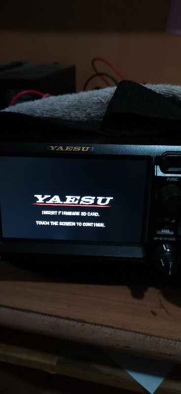

求解决方法 开机就出现以下画面卡在这里,触摸没反应 固件sd如何制作
同时按 lock + fine  开机  就恢复了。厂家400电话指导

是不是需要升级固件啊,提升说插入固件sd卡,触摸屏幕继续

把固件复制到卡里插上去,一直更新不成功。给厂家发邮件了。

以前是不是也有过这个问题?这个应该是个软件故障。

是不是打开了升级功能?看一下说明书应该如何进入这个界面,找方法倒推
