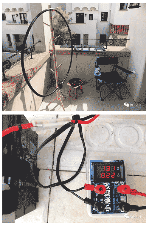

我给FT-818配置了一套野战用的太阳能浮充电源系统:
  • 一个4AH胶体铅酸蓄电池;
  • 一个27W太阳能电池折叠包,给蓄电池浮充补电;
  • 一个数字伏安表,做太阳能电池的充电监测。
系统要求:
  • 用于QRP电台野外至少半天,一个上午或一个下午。
  • 系统有足够的安全性。
  • 便携、经济、鲁棒性好。
设计思路:
  • 使用4AH胶体蓄电池,放电电流适中,对充电电源不讲究;
  • 作为浮冲电池,可以同时达到稳压、储能两个能力;
  • 相对锂电池,便宜、安全;
  • 折叠太阳能板,在便携、功率和成本之间取得平衡,找到了一个27W的二手产品。

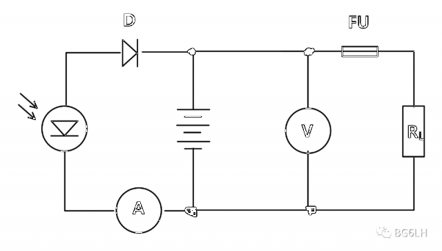

  • 对FT-818的功耗、和电池充电安全综合考虑,需要有防返流、电压及电流监控。
以下是整个系统的设计图:
  • 太阳能支路上增加了一个防返流的二极管,防止阴天时蓄电池给太阳能板反充电;
  • 电流表也在这里,监测向蓄电池充电时的电流;
  • 负载支路上增加了一个5A的保险丝,以保护电台。
  • 电压表在监测整个系统的电压。
这套太阳能系统,使用体验很好,带去过海边、郊外,有时候能坚持到天黑还能玩一会儿。
详细过程、体验报告可以看我的公众号文章:
https://mp.weixin.qq.com/s/DaX0D_5J-NJIbqaXYt-MFg
[ 此帖被BG6LH在2021-09-24 16:32重新编辑 ]

太阳能充电控制器功耗大?

那个磁环装置是引光用的吗?
离线BG6LH
455
只看该作者 3楼 发表于: 2021-09-26
没有做控制器,只是做了一个电压电流监测,功耗可以忽略不计了。按照使用感受来说,这玩意儿也可以不要,只要防返流就好。

只看该作者 4楼 发表于: 2021-09-26
时空隧道的入口
