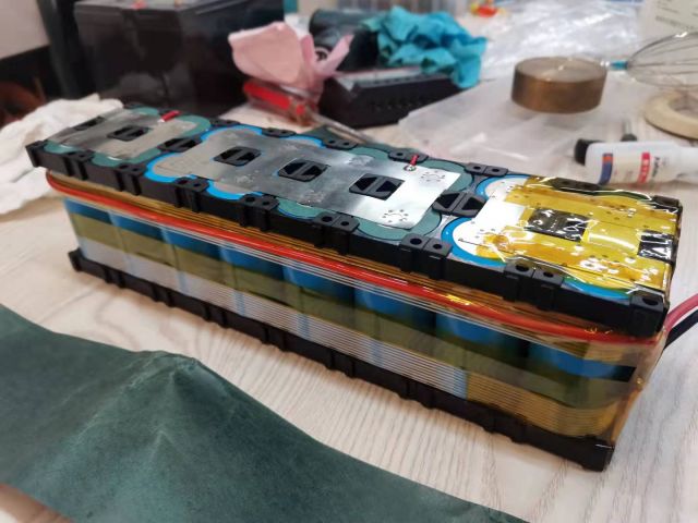

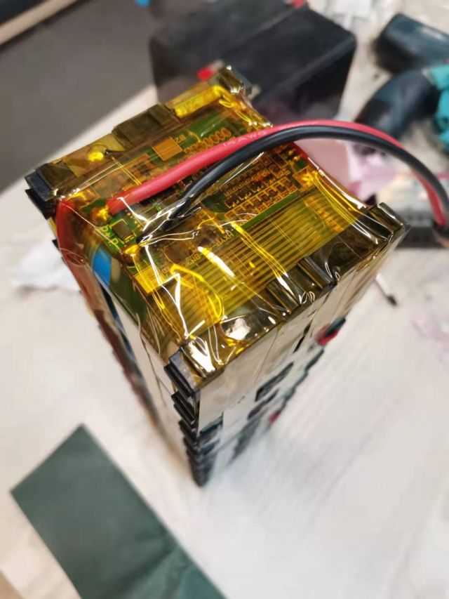

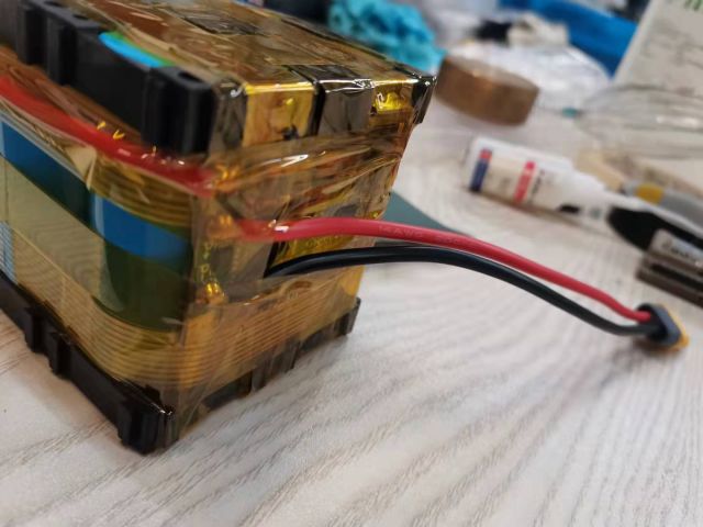

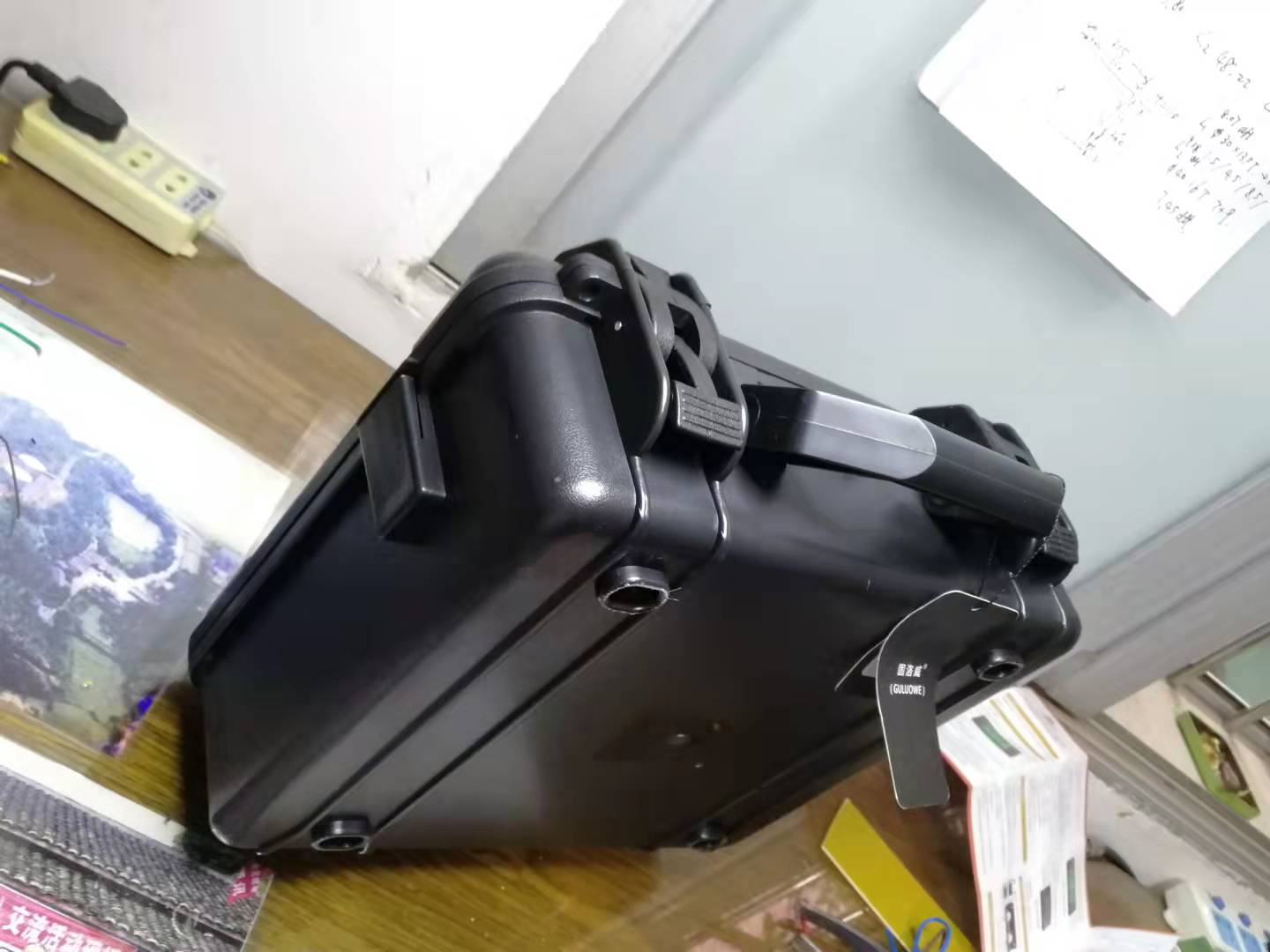

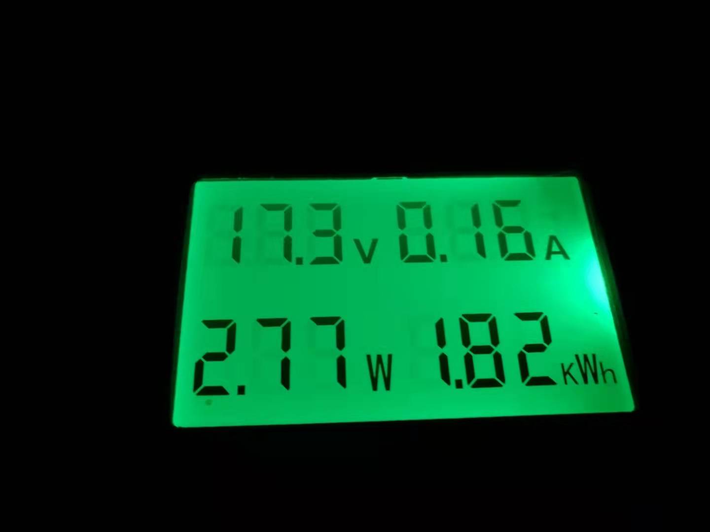

tkk兄采购,并由他打造的电池(由他操刀,用他自己做的电容点焊机),
在此纪念下,也推荐下,其他火腿喜欢的也可以试着做下。
电池,单颗3.2v,四串四并,12.8v输出,容量307Wh,这个可以叫半天吧?

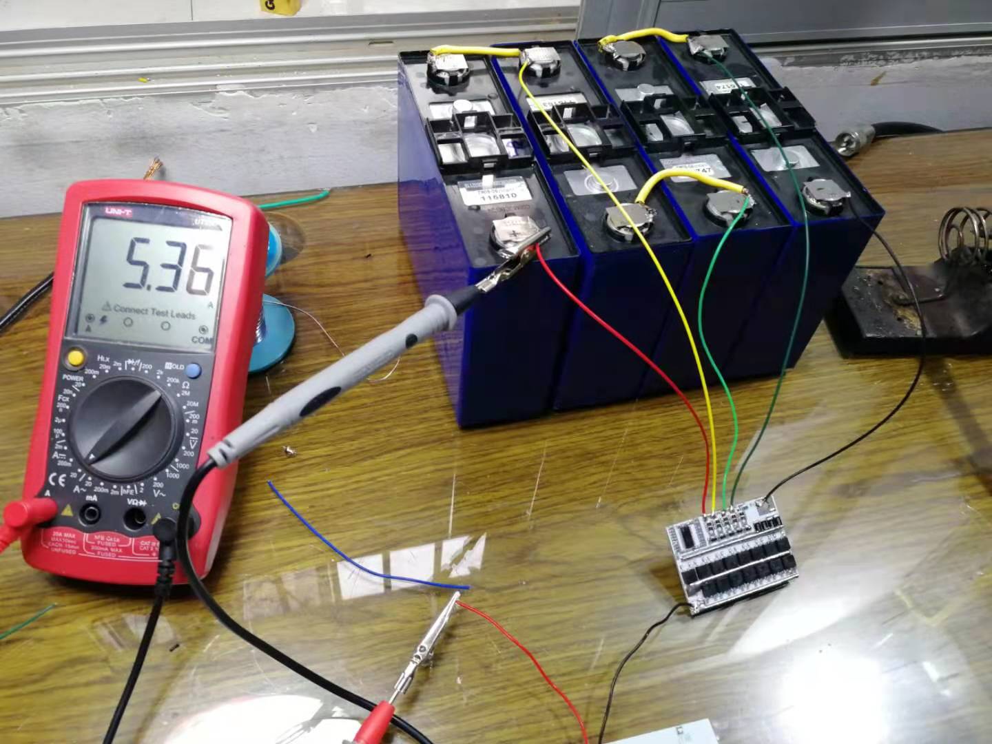

保护板,磷酸铁锂8mos保护板,平衡稳定输出输入,附上材料和图片,
有想搞的火腿可以参考下,比较简单的电池包。
1.电池3.2v 16个,
2.电池架2*8*2副
3.绝缘纸,焊检测线是保护,
4.电池连接镍片,买4*4打好孔的
5.保护板,磷酸铁锂专业(区别锂电池保护板)
6.高温胶带,704胶,热缩套膜,等
总共加起来在两百出头,都是购于某宝。
最后还称了下重量,还可以,不会太重,能接受。  再次鸣谢 tkk兄。

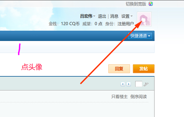

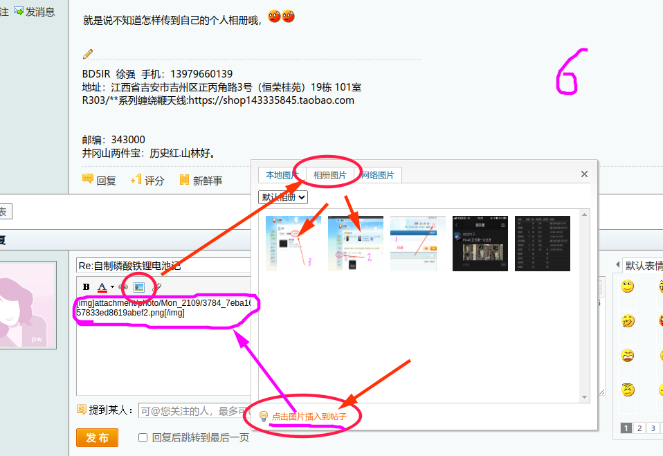

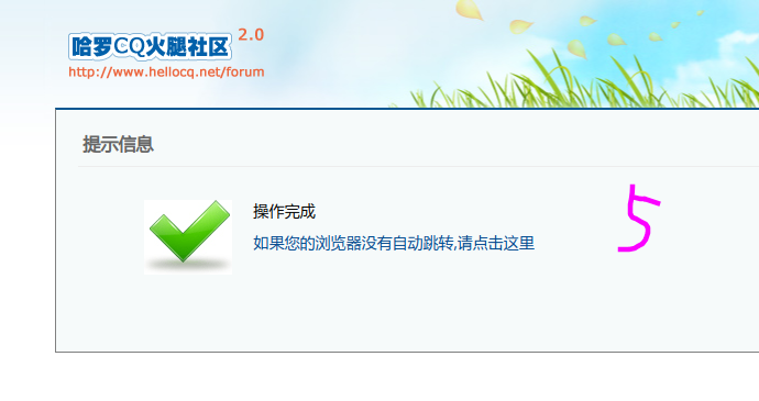

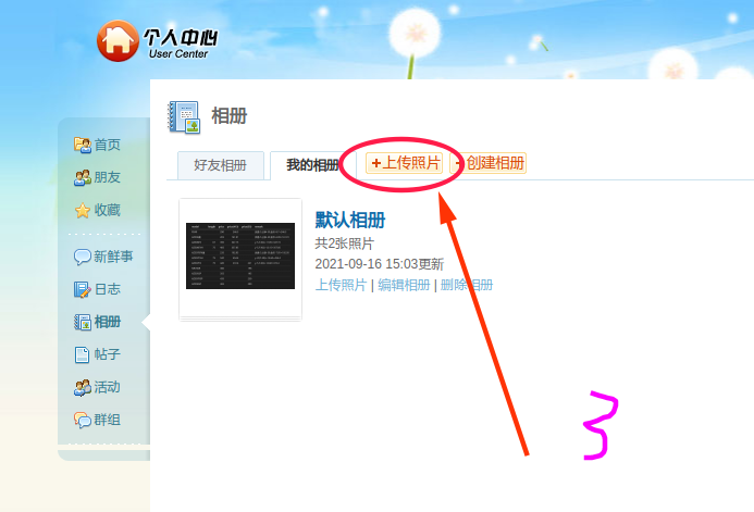

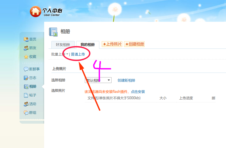

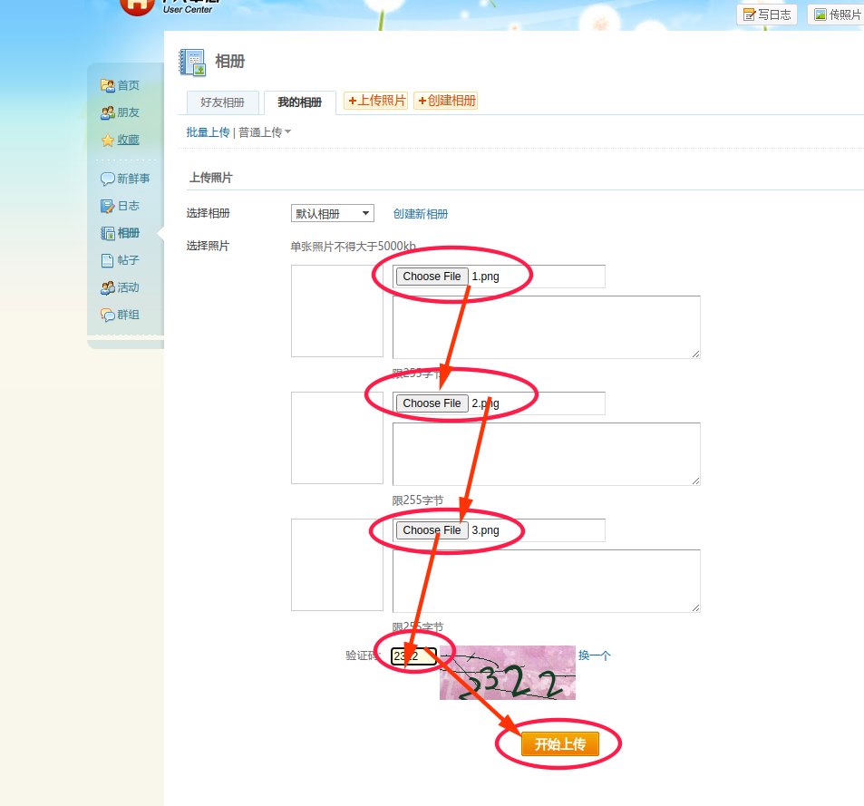

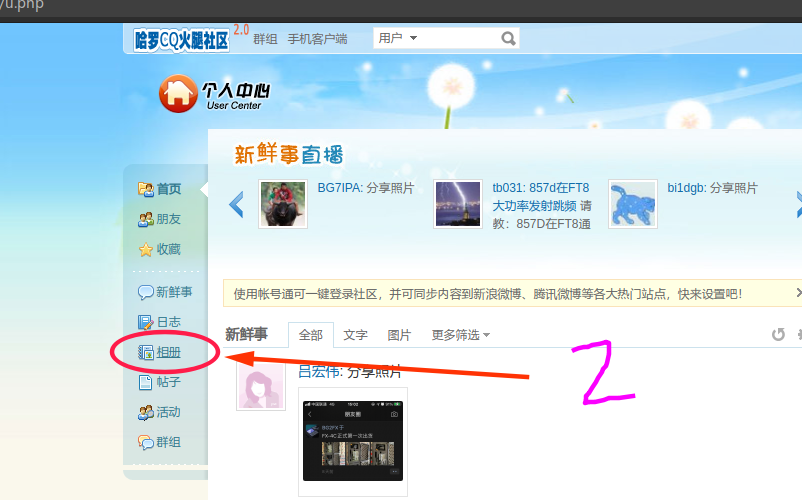

论坛因 flash 原因不能上传图片的临时解决办法:
1. 上传到自己的相册,论坛的相册上传时没有 flash 也可以。
2. 回复中选择图片时,选择从相册选取
,期待大作
在线bd5ir
5780
只看该作者 5楼 发表于: 2021-09-22
回 吕宏伟 的帖子
吕宏伟:论坛因 flash 原因不能上传图片的临时解决办法:
2. 回复中选择图片时,选择从相册选取
[表情],期待大作[表情] (2021-09-22 11:02)
就是说不知道怎样传到自己的个人相册哦,

离线吕宏伟
93
只看该作者 6楼 发表于: 2021-09-22
回 bd5ir 的帖子
bd5ir:
就是说不知道怎样传到自己的个人相册哦,[表情]
