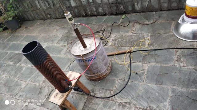

受环境限制,为了解决低波段缺失,只能在楼顶用GP模式来架设,利用手上的10米拉杆,搭配自制的线圈,已经实现了60米,80米波段的收发。于是想进一步做到160米试下,通过调整线圈到160米,天分看参数还可以接受,驻波在2左右。接上7300用内置天调调谐在20W内基本不起表,但是只要功率一超过20W,驻波就飙升乱跳,一时间也摸不清头脑,不知道问题出在哪里。发上来请各位老师指点下。地网是用网线和排线制作的5米10米15米20米各几组,因为环境限制只能环绕这栏杆布置。

既然是固定使用的,为何不考虑中部加感呢?车载短波天线用底部加感,是需要考虑颠簸摇晃的结构稳固性,中部加感的效率比底部加感好。
另外,既然能装到楼顶,随便搞个倒V都比底部加感的GP天线好。

中部考虑过 ,不好操作 ,10米拉杆也偏软,所以才考虑底部。

找到原因了 ,原来是底座里的绝缘线皮烧穿 功率一大就和屏蔽层接通,导致驻波变化,重新处理后 ,160米波段耐受功率提升到40W,但是超过45驻波会缓慢上升,但不会乱跑了。

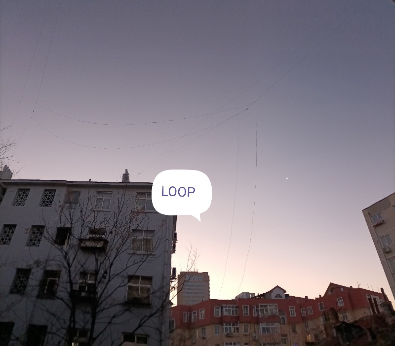

以前,我用40米长的斜拉端馈天线,在160米波段,20瓦功率,很久也没有通联记录。
收听的信号,挺多的。
现在,使用水平架设的,周长80多米的环形天线,20瓦,在1.8兆,CW模式,已经通联了四位友台。

增加天线振子的长度,应该更简单。长度达到80米,
小功率发射的时候,天线底座里面的高频电压,也会更低一些。
天线振子的长度太短,即便是小功率发射,高频信号产生的电压值也会比较高,普通天线底座的耐压能力,可能就不行了……
使用聚四氟乙烯材料,陶瓷材料的天线座,可能稍微改善一些。(生料带是聚四氟乙烯材料的,用它隔离一下。大概,能提高一点儿天线底座周围的耐压能力。)

我的环形天线。
两个小的三角形LOOP,组合在一起的大LOOP。
能架设端馈天线的空间,就可以架设它。
架设160米波段的水平DP,至少需要一个标准足球场大小的场地。对我来说,是不可能的事情。
参考一下吧……

架设天线的空间环境,也是非常有限的~
只能因地制宜了。
两栋楼之间的距离,只有17米左右。
好处是,两栋楼的一端,是连在一起的,像一个平躺在地上的字母U。
我的天线,就架在字母U的中间了。
哈……

把生料带展开,仔细,均匀地包裹在电线上。
例如:天线座,M座的中心线。在这条中心线上,均匀包裹一层生料带。
生料带的固定,可以使用尼龙扎带。
目的是,增加一点儿普通塑料电线的耐压能力。
如果您有耐高压,耐高温的电线,可以直接代替那根普通的电线。
我猜测,可能是您的天线振子尺寸,在160米波段使用,还是太短了。
大功率发射的时候,天线座周围,局部电压很高,也许有高压漏电的现象……
小功率发射的时候,电压相对小了一些,漏电现象较弱,反而比较稳定了。

还有一种原因:
是因为您使用了塑料的线圈骨架。
普通的塑料,耐压能力有限。
在高频信号的高电压下,塑料骨架也许会出现漏电的现象。
我的阻抗匹配器,现在使用空心线圈,利用空气绝缘,比塑料骨架好多了。
