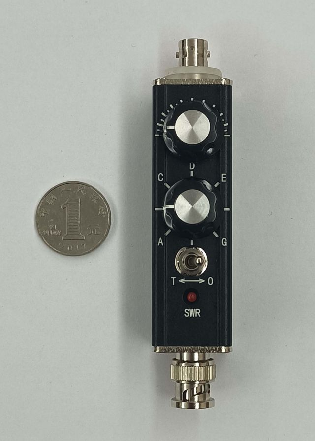

最近做了第二根GAWANT,品川天线,刚装在FT-818ND上,去7023MHz上发CW想看看驻波,居然收到了BG3OJZ的回应。也就是说,一根2米的拉杆天线,6W,在我家阳台上窗户都没出,就从北京通联了保定,直线距离150公里。

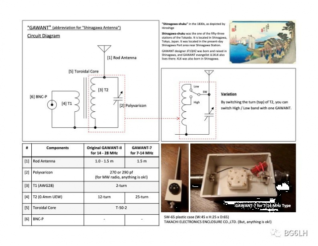

我最早在闲鱼发现的这种天线,然后上网查,在K1FM的Blog上看到了介绍,原创是日本的JF1QHZ,用他的老家东京都品川区(Shinagawa-shuku)命名。
K1FM的Blog https://k1fm.us/2020/06/the-gawant-antenna/

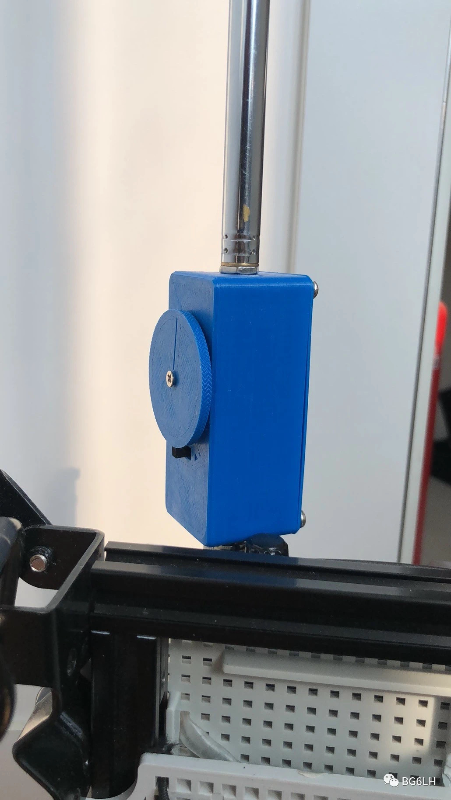

然后我做了一个又一个。还设计了3D打印的外壳:
https://www.thingiverse.com/thing:4964093
品川天线属于“垂直端馈半波天线”(Vertical EFHW)一类。EFHW半波端馈天线的理论模式是谐振的半波偶极( λ/2 DP)天线,但是馈电点从中间挪到了一头,所以它有很高的馈电阻抗,要用高变换比的传输线变压器匹配,一般是1:49起步(初末级圈数比1:7)。因为在半波段馈的馈电点上,电流分布是最低点,所以对地系统存在极小的影响。理论上这种天线是不需要平衡的(这也是 λ/2 EF 和 λ/4 GP 的重要区别)。
GAWANT的2米拉杆天线,显然不够半个波长——原创是1.5米左右的拉杆,我用的是2米,这还不到40米波段的λ/20——所以它想必有一个极低的辐射电阻,并且有大把的电抗,整体是容性的。所以GAWANT的结构上用到了一个并联LC谐振电路,文档里有一个270pF的可调密封电容,用来调整天馈系统重新谐振,即抵消掉那大把的电抗。我的第二个GAWANT,电容转到一半就搞定了。

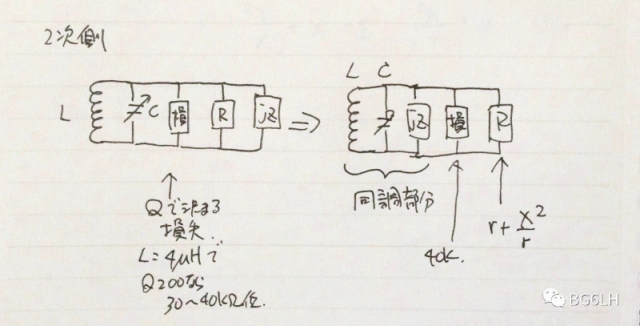

有关这个天线的详细解读,推荐一篇JH8JNF的博客。他绘制了GAWANT的等效电路:
JH8JNF的分析

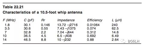

另外我也一直好奇这种天线的辐射效率会怎么样?两个月前我做完第一个GAWANT时,曾经跟BI1EIH讨论过它的辐射效率。BI1EIH给我了一张图,不过后来我俩都找不到这个图的出处了。
这张图上总结了10.5英尺(大约3.2米)的鞭天线的一些特点。其中谈到,在7MHz上,它的效率Efficiency只有0.312,应该是指31.2%。但是14MHz就有88%了。。
说心里话,比这个规模的小环天线要高多了。只是,我不知道这两个图所对应的天线模型具体是哪个,它的讨论基础是什么。
GAWANT天线,从JH8JNF的等效电路上看,磁环、电感线圈、电容上的损耗电阻,以及2米振子自己的损耗电阻,比起它的辐射电阻来说,已经不是可以忽视的规模了。在制作过程中,各种连接件、不锈钢材料的介电损耗,也是原理图上没考虑过的。

最后一张图作者居然是G4fon,我用的cw练习软件就是他写的

那张表,应该是出自ARRL HANDBOOK, 2007版;第22章,天线;22.19,短波车载天线一节,作者是KE2QJ。
国内2010翻译过中文版。

BH4SRC:那张表,应该是出自ARRL HANDBOOK, 2007版;第22章,天线;22.19,短波车载天线一节,作者是KE2QJ。
国内2010翻译过中文版。 (2021-09-18 13:22)
我手边只有第21版的中文版,第16章是这个主题。虽然这版本不含这个表,但是这个版本大量讨论了鞭天线的原理和效率。中文版第444页提到的效率的概念是:辐射的能量和天线馈电点的输入的能量的比。
您看的定义是一样的吧?这个表说的也是这个吗?
另外顺您给的线索,我找到了 K0BG 的网站 https://k0bg.com/eff.html 。这个网站专门讨论“移动天线”。他也引用了这个表。从他上下文看,他说的是λ/4的GP天线。
所以这个表,是在讨论10.5英尺(3.2米)加感天线的效率,这要算上加感的电感线圈的电阻,和地损耗以后的效率?

BG6LH:我手边只有第21版的中文版,第16章是这个主题。虽然这版本不含这个表,但是这个版本大量讨论了鞭天线的原理和效率。中文版第444页提到的效率的概念是:辐射的能量和天线馈电点的输入的能 .. (2021-09-19 16:07)
我手里有的是2013版英文的, 调整到第21章;21.8节,这节开头也说了是K0BG,KE2QJ已经SK了。
表还在,数据都一样。表调整为21.18了。
这一节,主要是讨论短波车载鞭天线,重点是中间加感和底部加感。文中给出计算效率的公式是:
效率=辐射电阻/馈电点阻抗中的电阻成分值。
辐射电阻=395X(阵子高度/波长)平方。
没flash,发不了图片,你给个邮箱,我把原文拍给你。

另看了下手边22版英文的天线手册,16章是UV车载天线,你看的是不是天线手册antenna book,不是 ARRL 业余无线电手册 handbook。
是的,我看的是天线手册。。。。ARRL Handbook业余无线电手册也找出来了,找到了那个表,他说的天线是一个底部加感的鞭天线模型。
所以,他说的3.2米鞭天线的效率,不能代表品川的效率,因为电气结构是不一样的,推算出来的电器长度也是不一样的。

看过vk3ye的另一种形式,把可变电容放在50欧初级侧,对电容耐压要求应该低一些。有点像我们制作49:1 或者64:1  变压器的时候,调整初级电容,来调整阻抗,降驻波。

VK3YE的电路及说明
我做的实物
