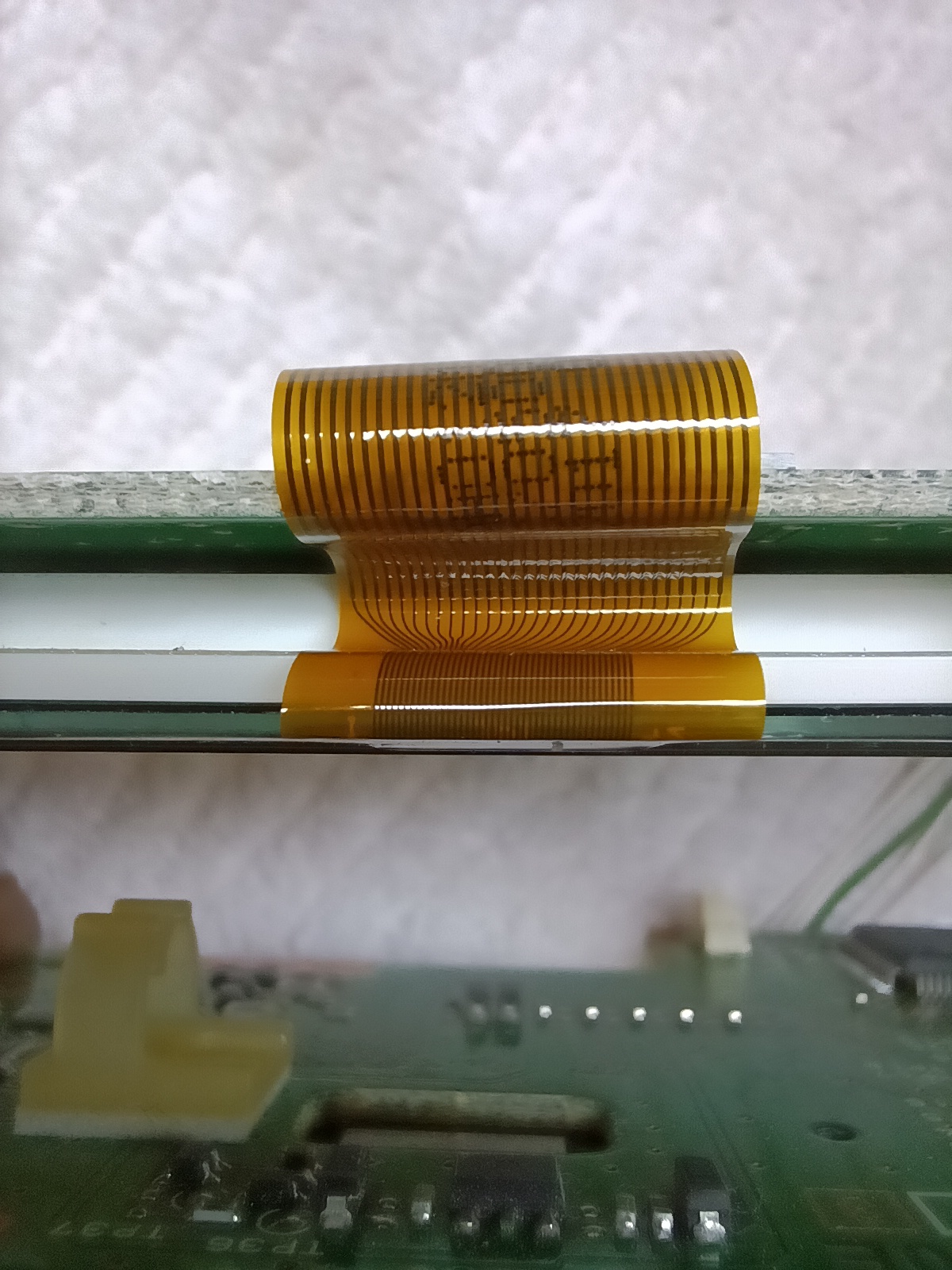

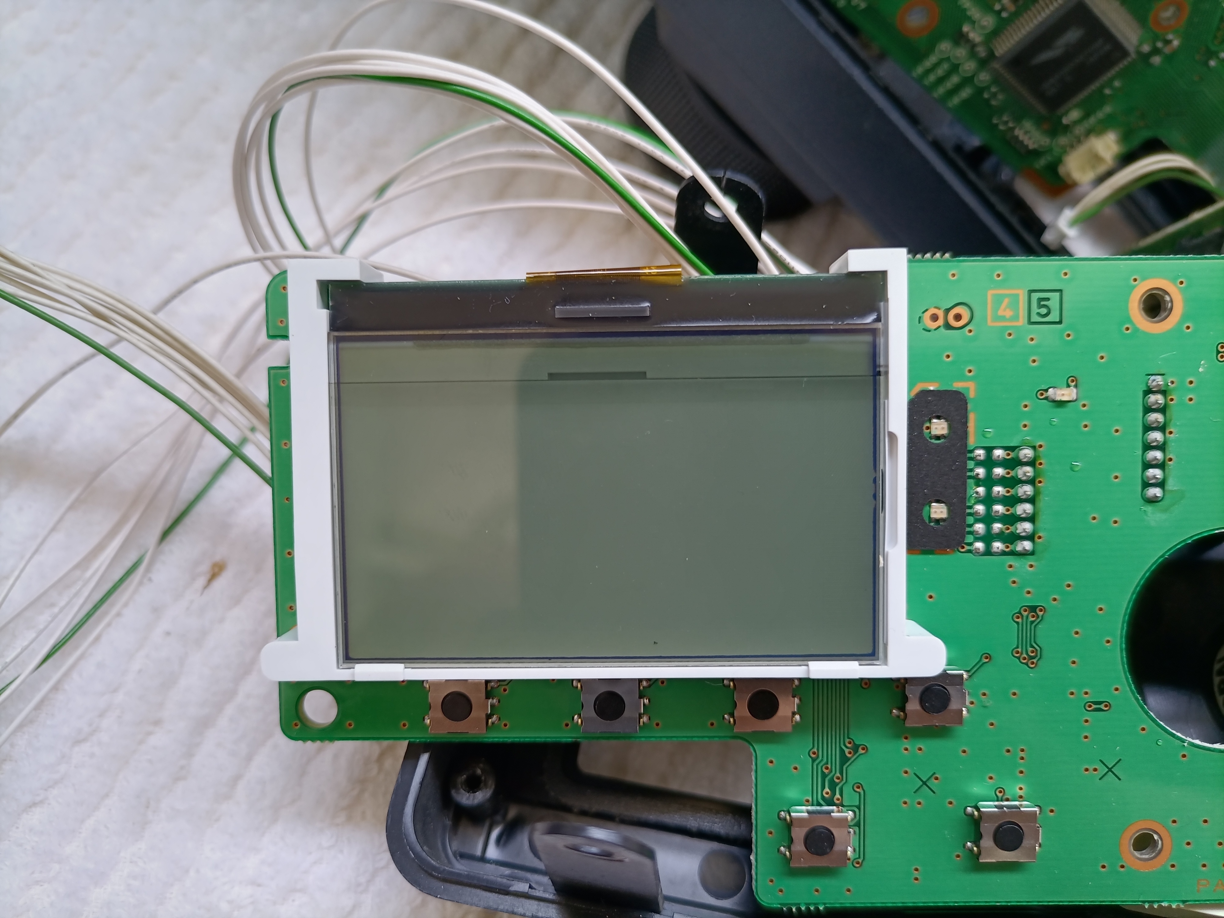

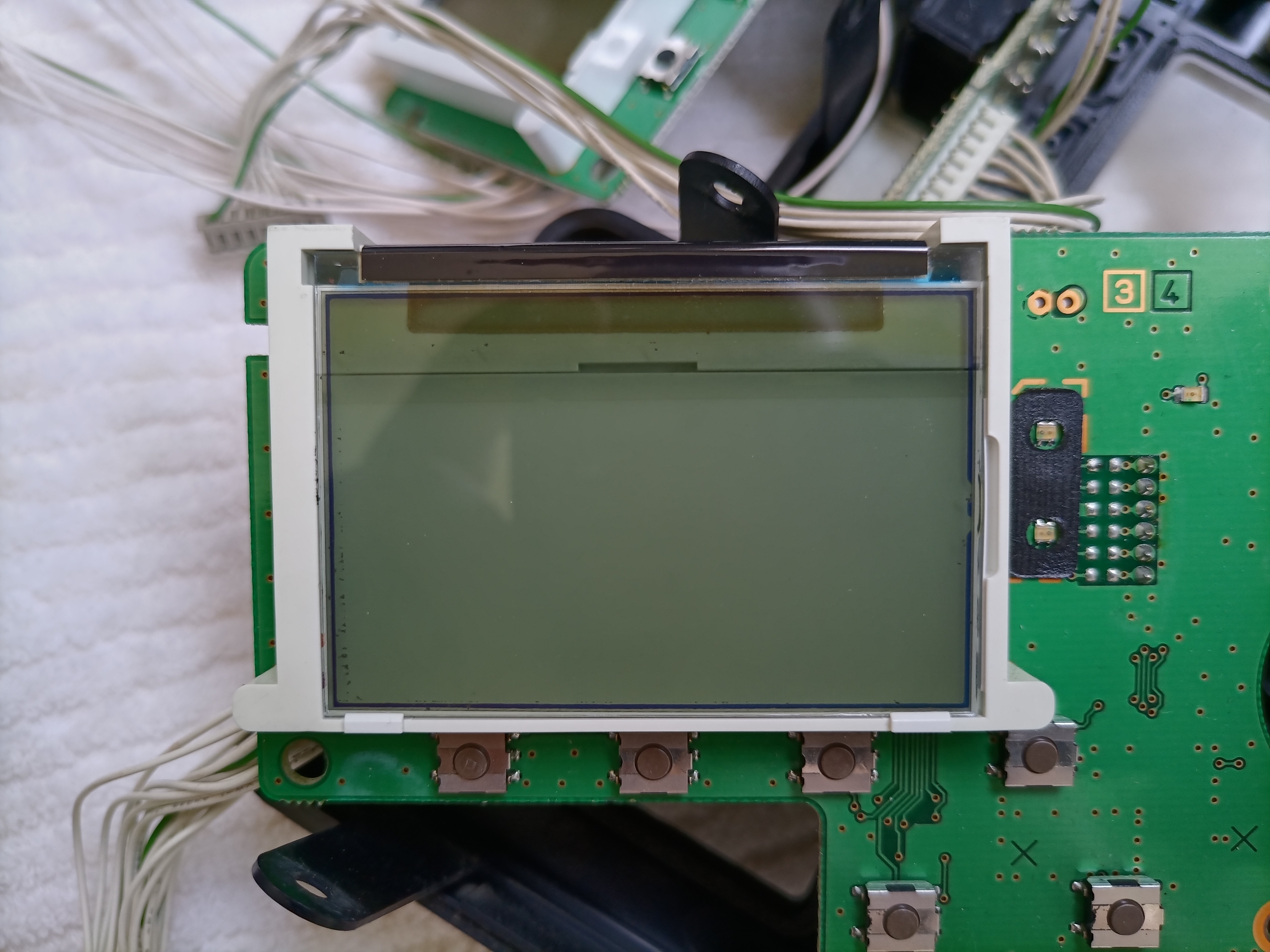

八重洲FT-897通病显示屏显示缺陷,经与八重洲(中国)联系,有新版本显示屏换,包括面板PCB。

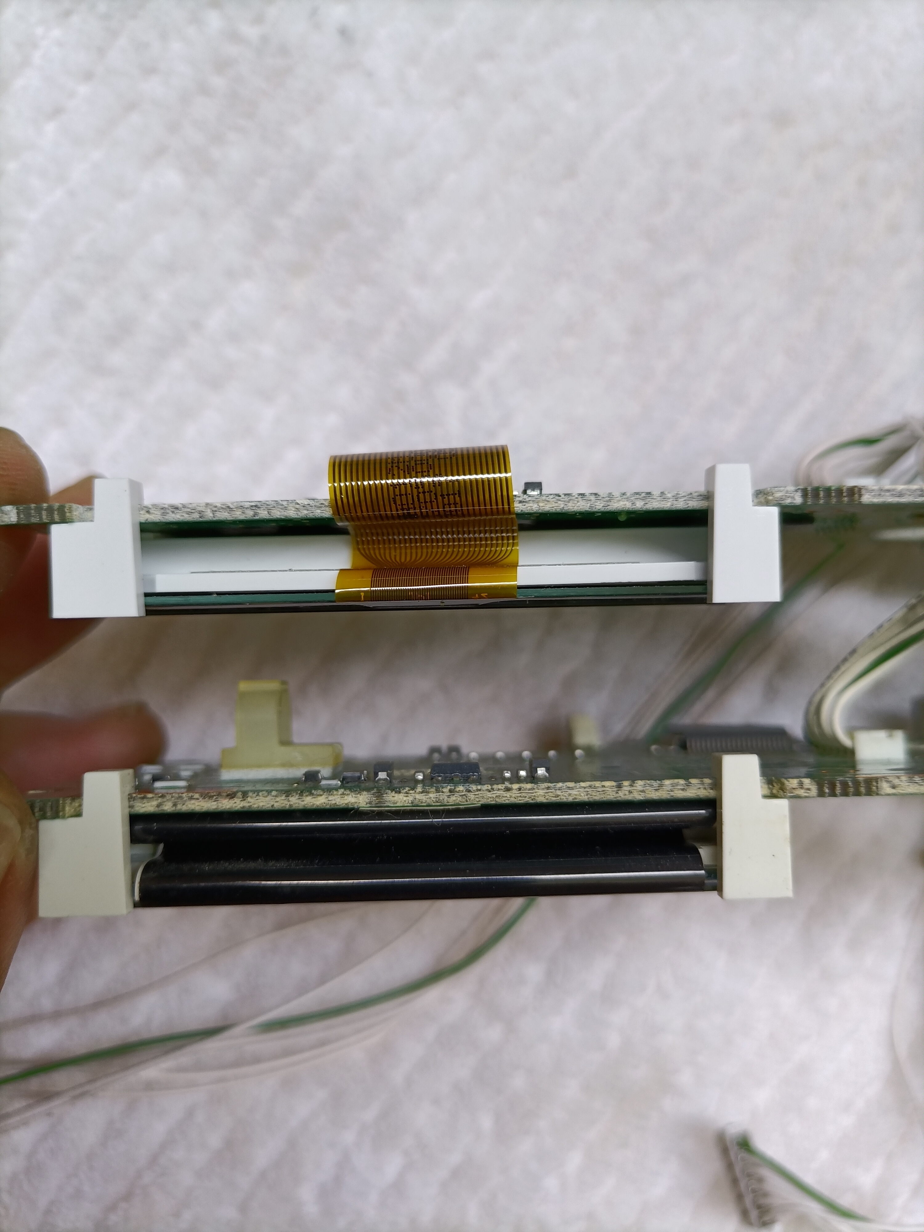

现在的设计改进了,液晶显示组件采用排线接插件,比以前焊的好。看着像是液晶驱动芯片也在主板上了。

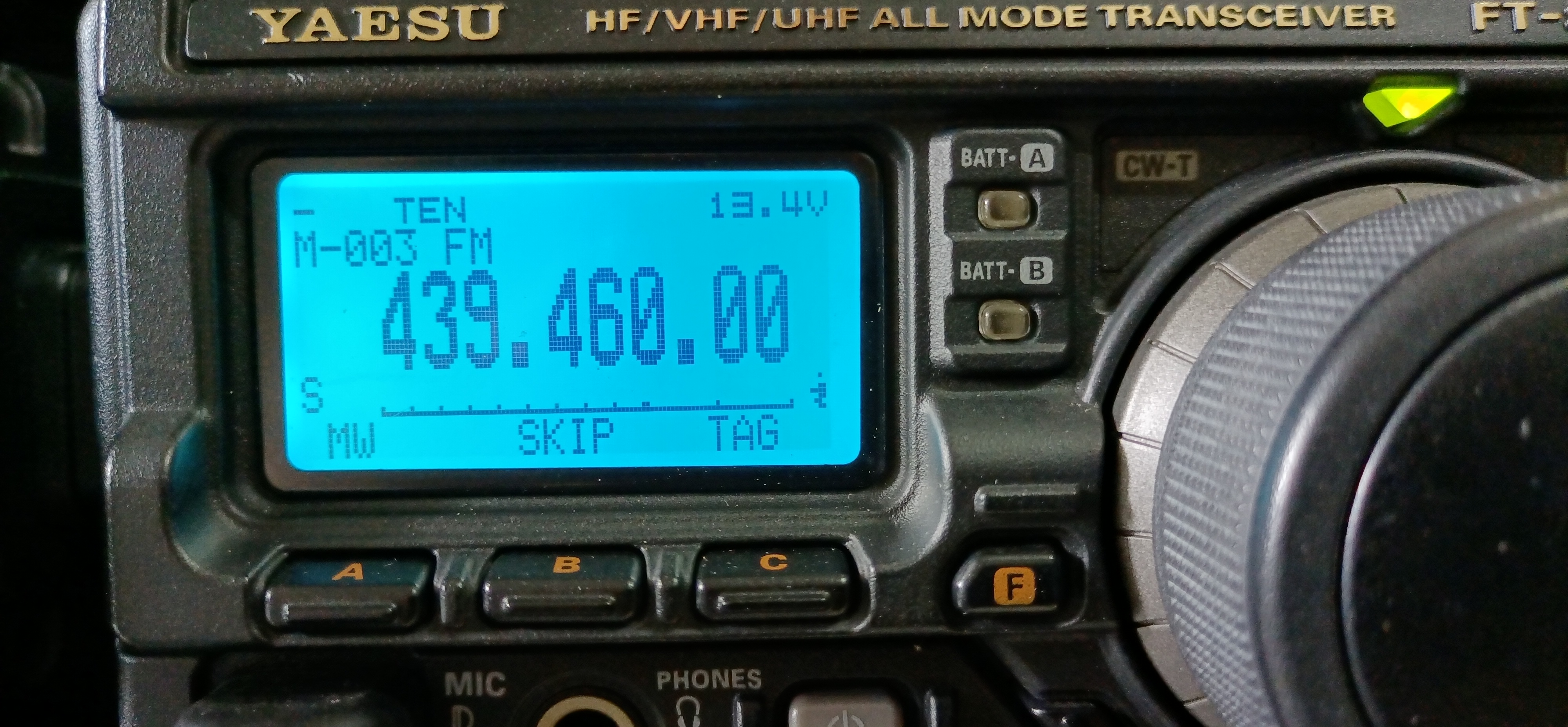

只看该作者 9楼 发表于: 2021-09-11
我也是不得已而为之的,天天看着无用的屏显,天天纠结,前后纠结了几年,一开始是单液晶屏代购580,犹豫着,后来没了,幸亏当时没出手买屏,再后来联系到机器的中国办事处,没有件换,今年初又问,有新版换了,一问价格,觉得贵了,可是机器放着也碍眼,觉得不是机器有病,反而是我的忍耐是病了,闹心天天。于是,问过几次后,一咬牙,换吧。换完后确实治愈了心病,而且,新版设计应该考虑到之前的问题了,估计不会有问题了,虽然换后相同故障现象保修3个月,时间上确实不长。但看着机器没有问题了,心情好多了。我对897的投入,绝对属于情怀控,与大佬级别的档次控比不起。

BA5DA:现在的设计改进了,液晶显示组件采用排线接插件,比以前焊的好。看着像是液晶驱动芯片也在主板上了。 (2021-09-10 11:21)
这样的话是直接更换机器头了吧?

857和897机屏太坑人,基本上十有八九都是显示频缺笔划,严重的都看不清楚了。
