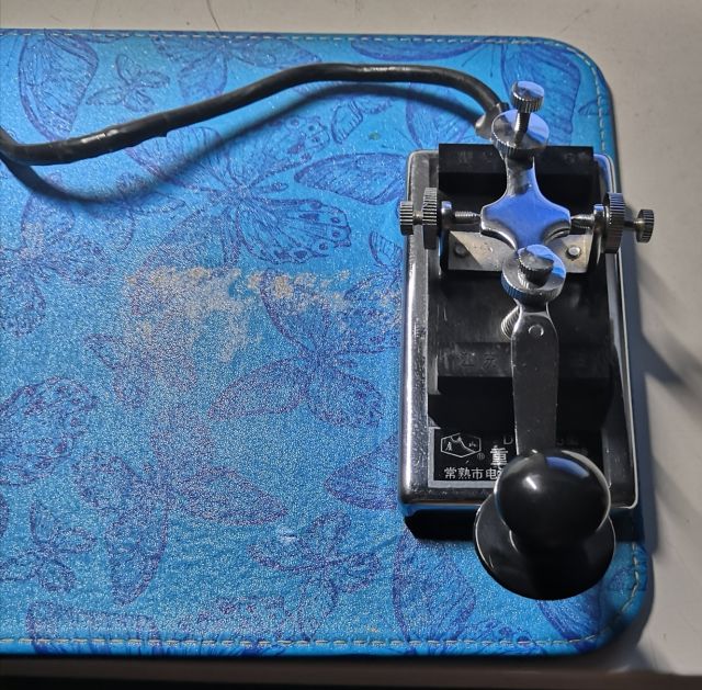

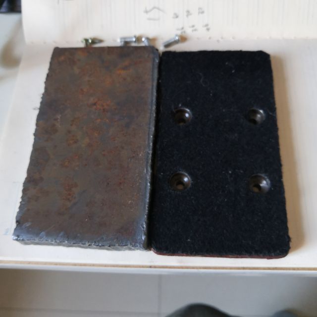

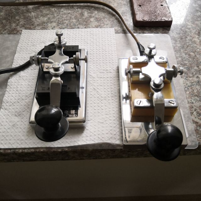

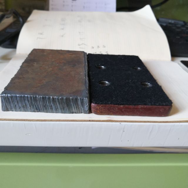

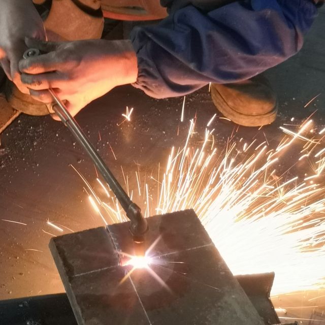

       网上买了一个K5的电键,练习CW时这个电键头部经常会翘起来,我的另一个PK3电键就不会翘。加一块重一些的铁块试试,于是量好底座尺寸到卖钢材的地方割了一块,就一小块铁花了10元钱。因为不是激光切割的有点粗糙,用手砂轮除一下锈,抛了一下光,处理一下菱角,还喷了一点镍铬不锈钢自喷漆,按原来的位置钻好孔拧好螺丝,安装后再试试,还行,偶尔翘一下头,然后就放在一张鼠标垫上,有一天又开始练习CW,发现电键和鼠标垫粘上了,能扯下来,但是发现电键头不翘了,哈哈。鼠标垫要厚一点硬一点的那种。就这样再也没翘过头了!

底座下加一块木板,长度超过键钮,也行。
我是加了一块硬盘。

各位前辈说得都有道理,我现在弹簧是调的最硬状态。

现在不上翘头了,弹簧也调软了,间隙也调得很低了,准备把以前原装的换回来。
