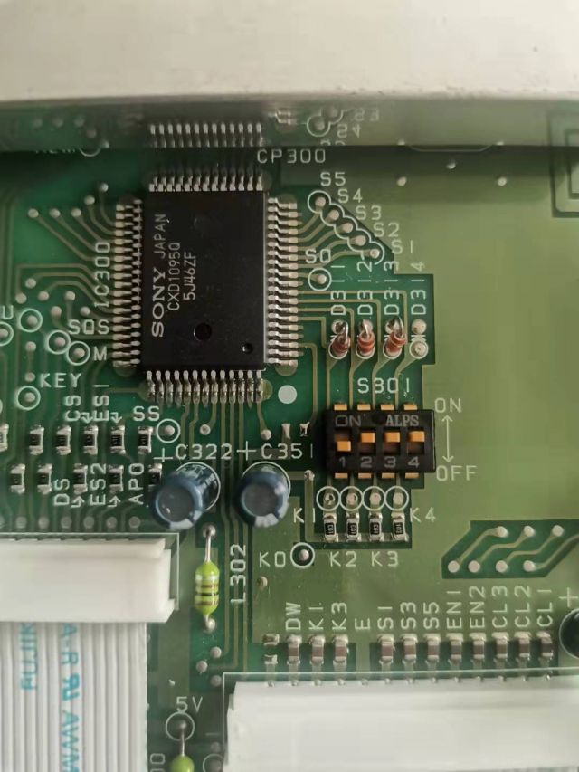

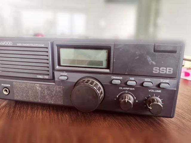

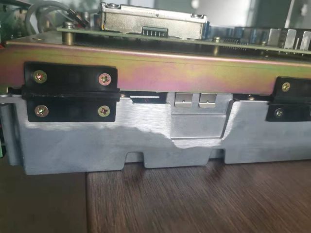

去年收了一个建伍短波,就是只能信道模式,不能大波轮的频率模式,请教卖家要剪脚,
发个图,请教下,是不是sony边上的D3 -1 2 3 4 这四个脚,怎么剪法?

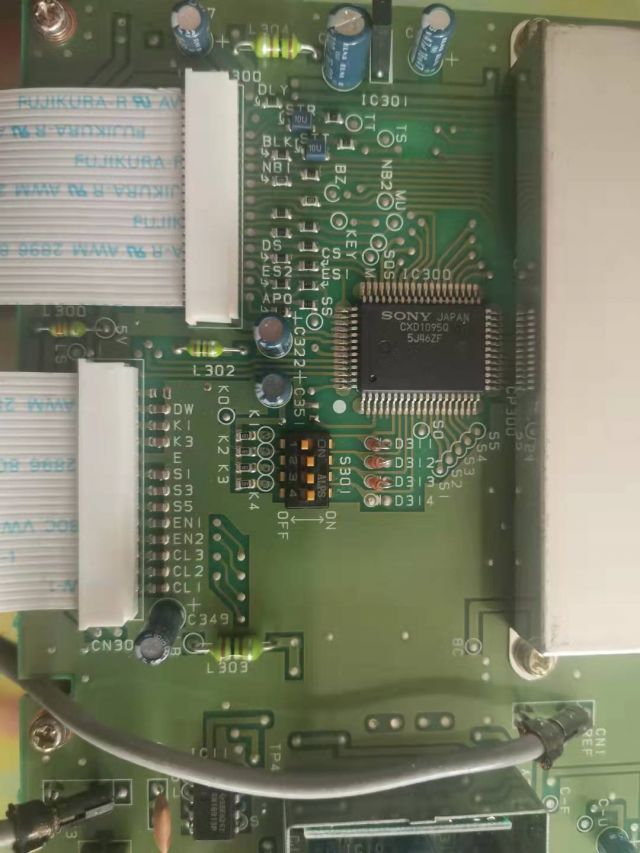

本机可以在信道模式和置频模式工作。
1 关掉电源。
2 打开机器的底盖可以发现在底部电路板偏左位置有四个拨位开关1 2 3 4
将其都调在off位置。在开关的上部有三个二极管将远离ic芯片的两个断开。
3 按住c键(在机器右上部打开小盖,向下翻开,内有按键)开机。机屏显示hello。
4 此时是在信道模式。按ent键屏幕显示-.---.-这时可以输入您想使用的rx频率,位数不足的用0补位,然后设置接收模式,按mod键可在lsb usb h3e cw循环改变,再按ent键存入rx频率,屏幕在显示-.---.-同上存入tx频率。(此机可在所有的99信道中设置异频收发工作)想存多少就由您自己定吧!
5 此时机器工作在信道模式,当转动调协拨轮改变的只是信道(1-99chn)。如果要进入连续可调的置频模式按c 再按84(c+84)按ent确认,可听到确定音。这时转动调协轮可连续改变工作频率。其中:按c+1 c+2 c+3步进值分别是100Khz 1khz 100hz。
6 要回到信道模式,按c+85 ent 。
7 在置频模式下,按c+81可以关掉各按键的确定音。如想重开此功能,按c+80。
8 在各种模式下,按scan键可频率或信道搜索,各位一按就知道了。
9 面板上的tune键为外接天调控制键,使天调自动工作
