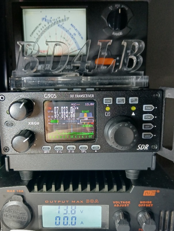

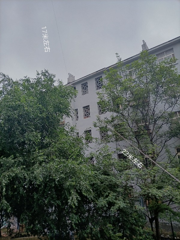

从2021年7月27日到8月29日,用一个多月的时间,在7.023兆,CW模式,G90S,20瓦功率,40米长的斜拉折合端馈天线,通联国内9个区的友台。
缺0区~

我的G90S,接收CW带宽设置200Hz。
自动键设置MODE-B。发报速度19--22WPM。
使用耳塞式耳机收听。
G90S的抗干扰和选择性,确实很好!

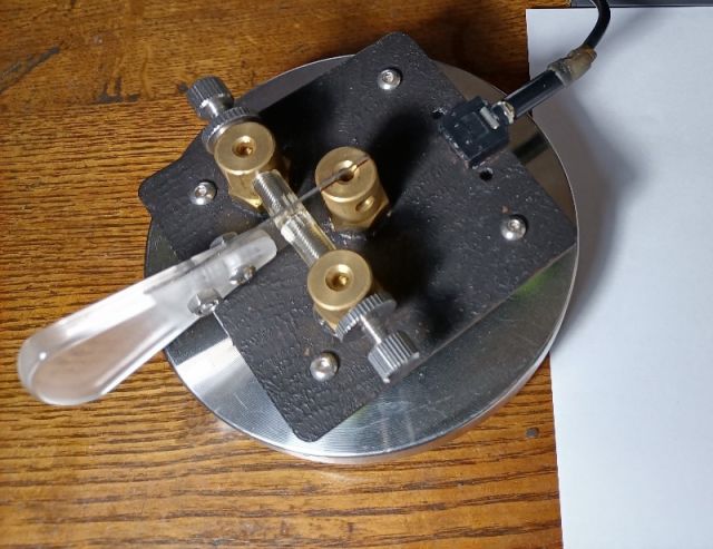

只看该作者 2楼 发表于: 2021-08-30
电键精致
DE BH6KWC OM64

只看该作者 4楼 发表于: 2021-08-30
hamly:谢谢!
用304不锈钢法兰盘,不锈钢螺丝螺母,黄铜联轴器,亚克力板,双面电路板等,自己组装的。
操作电键的时候,机械噪声小。

回 bd4lb 的帖子
bd4lb:BG6IYQ:谢谢您!
7.023的友台多,机会也多… (2021-08-30 18:50)
老师好,你用的是JYR老师的40米端馈吗,不是说要远离所有物体3米吗,我原本想弄来着,但是天线中间位置有一根与天线垂直交叉的钢丝绳,老师说不行,所以放弃了

只看该作者 10楼 发表于: 2021-12-23
@bg2fbu
我的端馈天线,是自己制作的。
天线振子是架设在两栋楼之间的。很幸运,架设空间里面,没有其它的金属物体。
只有两颗树。( 一颗夜来香,一颗刺槐。)
这几年,夜来香的树枝生长太茂盛,调整了几次天线振子的位置,避免它与树枝太接近。
天线架设要因地制宜……
我的经验只能参考……
端馈天线,是一种结构简单,造价低,比较实用的多波段天线。(160--10米波段,所有的业余波段都能使用。)
线天线的形式很多,我也在看书学习和试验~
《经典线天线设计》,天线模拟软件(EZNEC)。
在空间狭小的环境里,希望能试验出,一种适合我用的好天线~
祝您好运!
