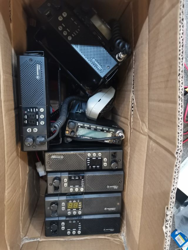

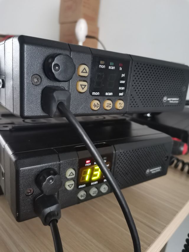

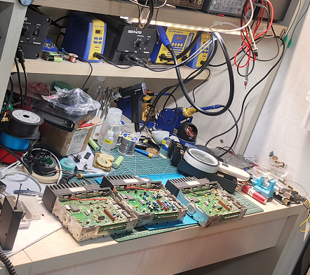

最近一段时间玩了GM300的车台,写频机,而且是dos写频的机器,感叹1988年的机器,感叹技术
u段和v段不一样的机器,有很多原装机,很多翻新机,玩了有逻辑板的,也有没有逻辑板的,发现都好玩,
就这样发烧一样的给自己挖大坑了,一买就是几台几天的,拆,修,换,修,最后还是妥协了,不要太多啊
机多压身 啊,分享下设备,看看美的地方吧。

把电路板上包裹晶振和中周的绝缘胶彻底清理干净,不然肯定出问题。

BD6RJ:把电路板上包裹晶振和中周的绝缘胶彻底清理干净,不然肯定出问题。 (2021-08-29 19:23)
对,这是个老生常谈的问题。彻底清理干净!
