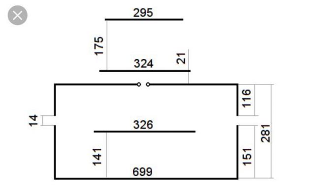

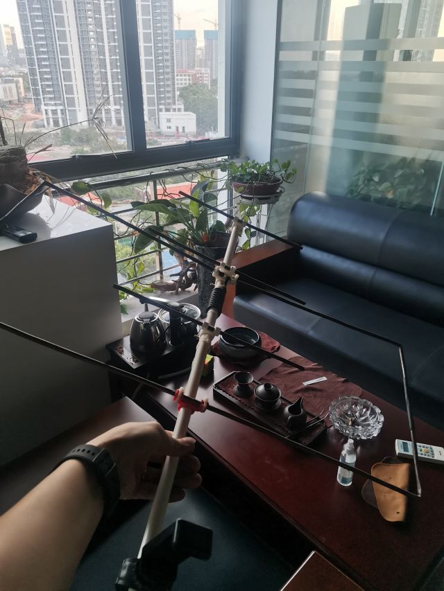

首先感谢 mps给的配件,还有提供的图纸,制作的这个莫克森天线
我用的空调管,细管,不多说,你们可以试试做一下,直频几十公里没有问题,
打卫星还没怎么玩,上图吧,分享给大家。

馈电点对下馈线绕了10圈,这个有什么要求或者讲究吗,直径、圈数?
