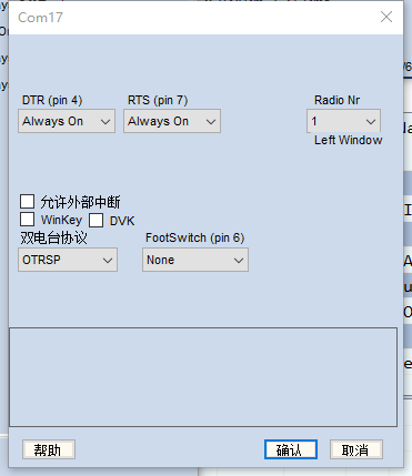

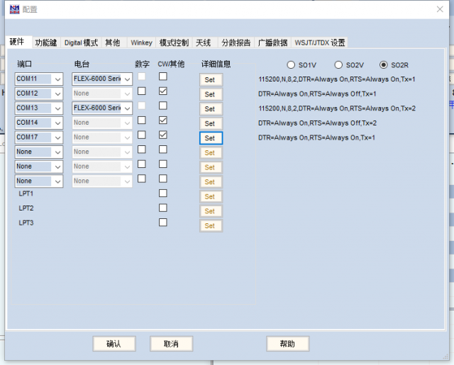

      6600买回一段时间了,先学习基本操作,这几天感觉学得差不多了,还是准备做SO2R尝试,因为这是我选6600的初衷,最早我是用FTDX3000和TS-590S做双机SO2R操作,使用中用一个音频切换器分别切换电台一电台二和左右耳朵分别是电台一二,总体感觉还不错但还是太麻烦,尤其是两个机器都得安装BPF,每换个频段都要再手工更换BPF非常不方便。再加上双机都没有频谱我再加个两个SDR设备,电台一开机要运行大量的软件,工作中也容易出现不稳定的情况,所以最后请教了5CW郑老师后还是换了FLEX6600,深刻体会到那句话--6600是性价比最高的SO2R电台,其他方式组成的SO2R花的钱不一定比他少,并且还不如他方便。

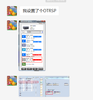

    怀着迫切的心情想尽早体验SO2R的快感,但第一道关就卡主了。按照SMARTSDR和N1MM连接的资料指导,顺利地建立了两个切片分别连接N1MM的TX1和TX2并且分别接ANT1和ANT2,选择全双工模式以后,每个切片工作时不影响另一个切片的接收,完全符合SO2R的操作需求。但是出现一个问题,用DULEING CQ的时候,发射机不跟着N1MM走,也就是说无论是TX1发射还是TX2发射也好,SMARTSDR的发射机始终在一个频段不动地方,想了好多办法也没解决,最后实在没办法请教5CW大神,大神一句话就给我解决了。
一句话解决了大问题,感觉这个指点太关键了,让我自己找还不知道找到啥时候,然后大神又指导了我很多SO2R操作上的技巧,在此也再一次向5CW大神表示感谢!最后把我的N1MM设置分享出来,希望能帮到也想6600做SO2R操作的朋友
