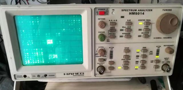

前段时间网上淘了一台模拟的频谱仪,HM-5014的150K~1000MHZ,还带着跟踪信号发生器,我用过模拟的频谱仪,也用过数字的频谱仪,觉得平时看看VCO,看看是不是有输出信号,简单看看带通滤波器什么的也方便。这台到手是有故障的,显示完全是点阵乱码,如图一所示:然后,查找这个频谱仪的资料,花了2天时间研究眼花缭乱的电路图,因为没有完整的流程图,也没有完整的工作原理,电压等等的数值,甚至是调试说明,只能抹黑前行了。

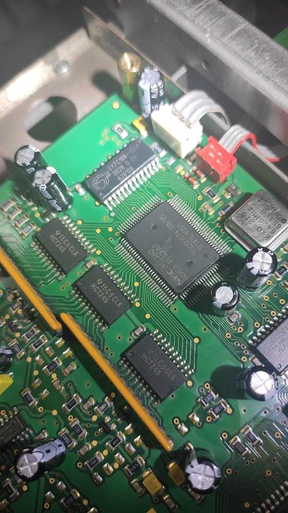

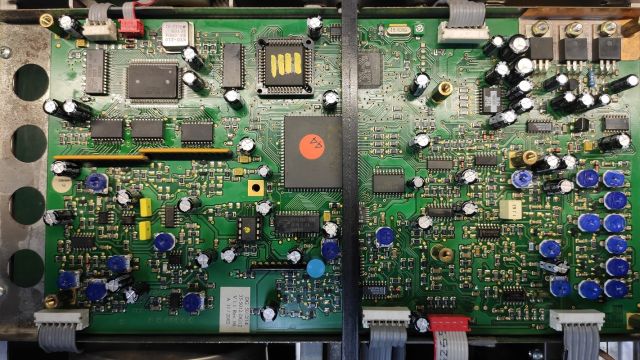

对于这种老古董频谱仪,当然第一件事情是换电解电容,还好主控制板上的电容都是直插电解电容,有些已经漏液干枯,有些明显脚上已经变颜色,拆旧电容,酒精清洗板子,换新电容,一气呵成。检查完以后通电测试,发现还是老样子的花屏幕。并且还有一个细节,就是开机经常是自检不通过,主板上的报错LED灯亮起,但只需要反复多少次的开关电源重启,又经常是正常的,这个问题后面再说,此时是为了显示正常顾不了这么多了。

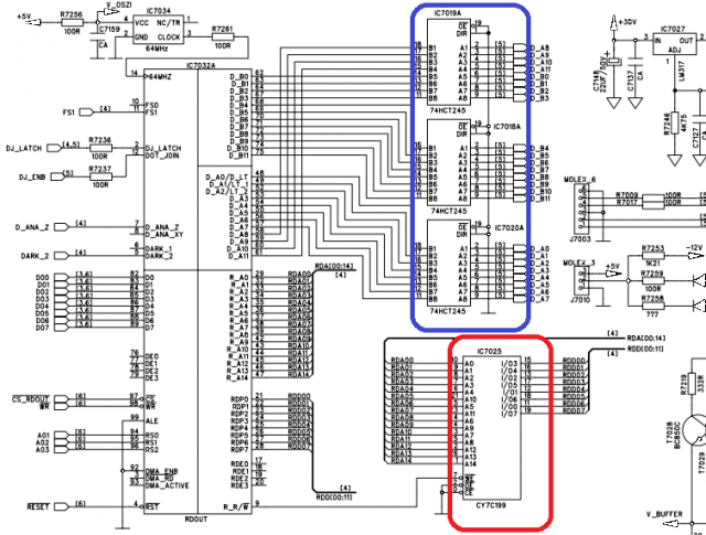

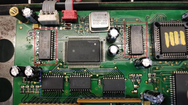

   因为示波管和显像管的电路结构又有点不一样,所有的显示都是X Y的电场偏转上面,翻图纸继续研究,把大概的流程给弄明白了,CPU出来的高速字符和波形几个CY7C199的地址储存器,然后进入隔离驱动74HCT245再去Y X轴的放大电路,用示波器反反复复的测量每一步的波形,看看都是杂乱无章的数字波也看不懂(没有维修图上的波形测试图什么的)只能分析原理。因为机器能复位,并且盲操作还能慢慢转频率一直到FM收音机这里听收音机,频谱仪也能看到同步的扫描输出。感觉CPU不会有问题,就把CY7C199  74HCT245的功能都给查了下,怀疑就只能替换测试,属于常见通用便宜IC,遂在马云家下单,应该不会造假这么巧,3天到货后先换储存器,显示有变化,能看见文字里,还是有乱码,再换驱动器,妥了!如图蓝色和红色框:

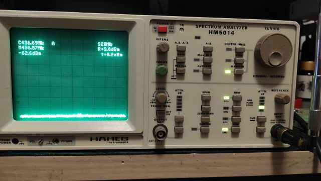

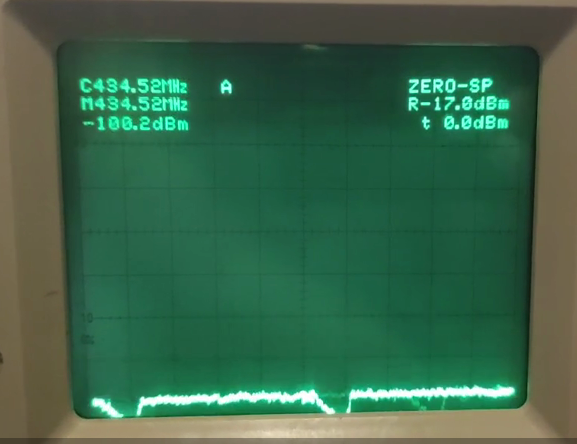

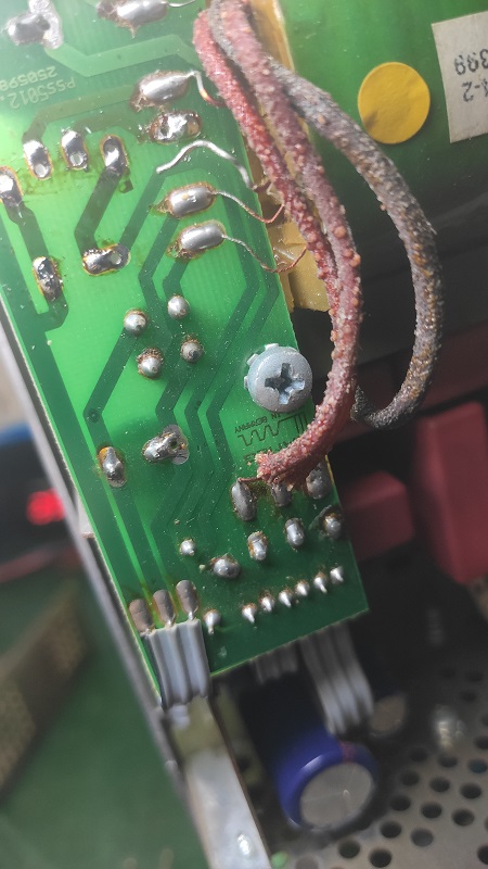

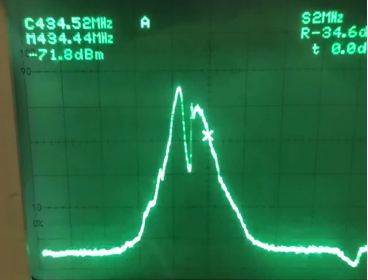

在对于这些芯片出问题百思不得其解的情况下开机,能显示基线,也能显示字符了,赶紧给综测输出信号输入频谱仪,结果发现有问题,这个频谱仪的基线一直是锯齿波一样的从左到右不快不慢的这么扫描过来,就算开0扫描也一样,并且是不同步于扫描带宽的设置变化,为了判断是哪边问题,打开了第一本振压控振荡器盒子,接上频谱仪看输出频谱,结果发现也是一样的有和屏幕锯齿波一样的频率跳动,并且关联的TG跟踪发生器输出口的频谱也一样的同步跳动,还以为是第一本振PLL锁定电路有问题了,或者是电容不好了,断开VT电压加入稳压电源可调,可问题依旧,觉得不是PLL的问题,就没有动高频盒子任何东西(之前看是没有人动过这些高频部分的屏蔽盒子),维修陷入僵局,伴随窗外滂沱大雨,收工了。
电话:中国移不动13819320269
地址:世界知名的中国著名互联网大会城市-<乌镇>边上的桐乡乡窝头
离线BA5EA
5389
只看该作者 6楼 发表于: 2021-08-17

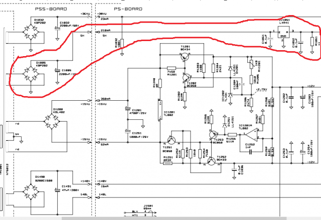

过了一天,下班回家吃完晚饭洗刷完成以后,看看外面又是下雨就只能在家里,硬着头皮又把频谱仪搬出来试试看,这次是研究了电路图,觉得应该再用示波器测试一下整个从CPU出来的每条控制支路上的各级波形(因为之前修显示问题只是着重测试了一部分)结果发现每个部分隐隐约约都有和屏幕这个打嗝一样的锯齿波一样的东西存在,然后才想起来测一下从屁股的稳压电源每一路直流电源输入的波形(这个得反省,麻痹大意了,因为看过电路图,很明确是线性电源,那么线性电源么很简单的,只要电压正常稳定就没有问题了)这一测发现问题了,其他的电压都没有纹波,就是这个5V,对主板的一部分COMS块子供电,给储存器供电,给CPU供电的主输入电压,在最前端测得的这个纹波是最大最清晰的,到了板子上稍微小点,但用数字万用表测是稳定的电压没有跳动。简单的先试试看,插座上跳空这个5V线,用稳压电源单独给提供了5V电压,开机后屏幕显示正常了,风平浪静再也没有了跳动,还有一个问题就是我上面帖子里提到的开机经常是报警、死机这样,要反复多次才能正常开机复位自检成功,外接5V以后这个问题也没有了,100%的开机就成功了。

只看该作者 8楼 发表于: 2021-08-17

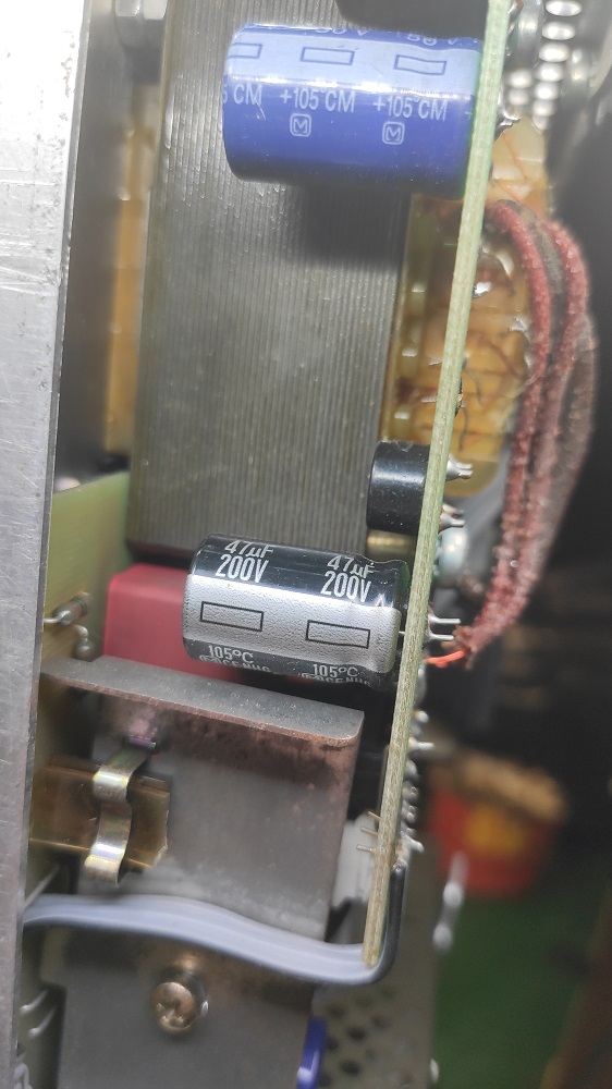

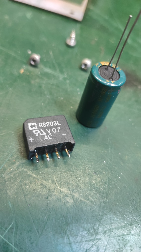

那么现在问题是很明确了,就直接查电源问题吧。打开后盖相关元件已经直接暴露在面前了,首先想到了2200UF电容是不是干枯了,看了一下没有漏液,拿电容表测了一下有2100多UF 并且漏电流什么都正常,那么猜测是不是整流桥堆有问题?如果是里面4个芯坏了一个就变成了半波整流了,接通220V测了一下这个波形(电容已经拆下)果然啊!是脉动很大的波形。。。。。。  关电源,电烙铁伺候,焊下桥堆一测果然是只有3个导通了。。。。 翻箱倒柜找了个类似的桥堆换上,顺便电容也换了个新的,恢复焊点装机测试,一切正常。
    再联想到前面的显示问题,这几个码片的损坏是不是和这个5V脉冲也有关系?还是纯粹巧合,就不得而知了,毕竟不是很精通这种COMS电路。

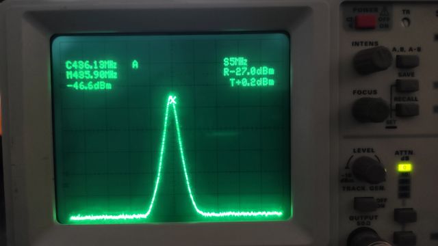

    由于这个频谱仪之前应该也没有人修过,里面的可调件都应该问题不大,用我的综测输出-40dbm的信号给这个频谱仪,简单比较了一下,继电器ATT切换的10DB也很准,输入幅度和屏幕显示的读数也是基本一致的。现在就是频率精度没有那么高,里面都是普通晶体参考,有机会都换成高精度晶体就完美了。(完)
