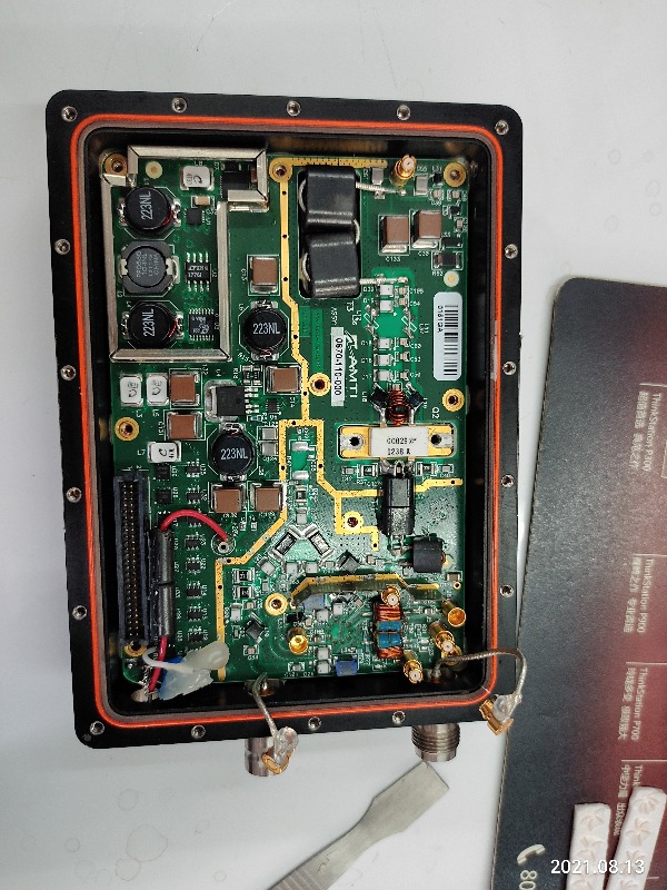

一群种花家的,在修理一个袋鼠家给鹰酱家定制的功放,用了一个毛熊的管子,目前还没找到具体型号。没修上之前分析下电路吧。

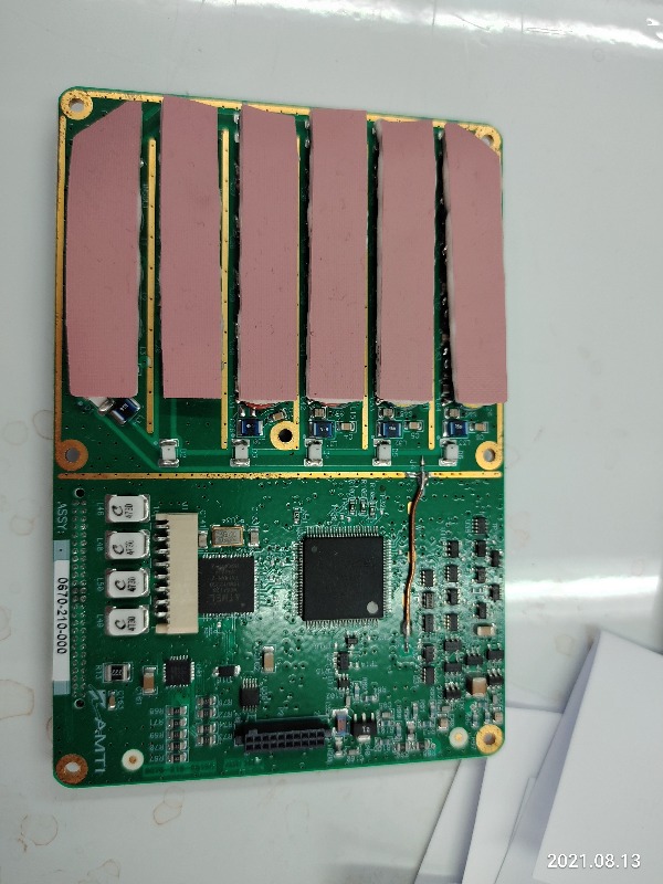

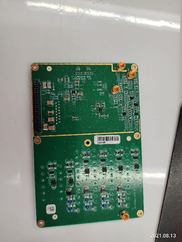

典型的推挽放大器,这个管子目前还没找到直接能用的。找到前先分析下电路,输入级为了30-512MHz有比较好的频率特性使用了两种不同特性的双孔磁芯做变压器。输出就更有意思,搞了5组PIN+CAP组,分别是1.2 2.4 4.7 8.2 10 pF,应该是在不同频段去做阻抗匹配使用,这个设计也没准还可以微调下阻抗当简易天调使用。其他的也没啥特殊电路,PIN管是各种开关的主力,不过板子背面还有一个机械继电器做功放是否介入的切换。这个功放总体说保护是比较全面的,电流 电压 驻波 均有保护,并且具有自动功率回退功能,总体设计还是比较舒爽的。唯一就是可能管子工艺老,不是不死管容易驾鹤……
目前测试了某VDMOS管高频增益不足,电流过大还报警,正在更换另外一个LDMOS型号测试。

保护挺齐全的,咋还烧了呢?
