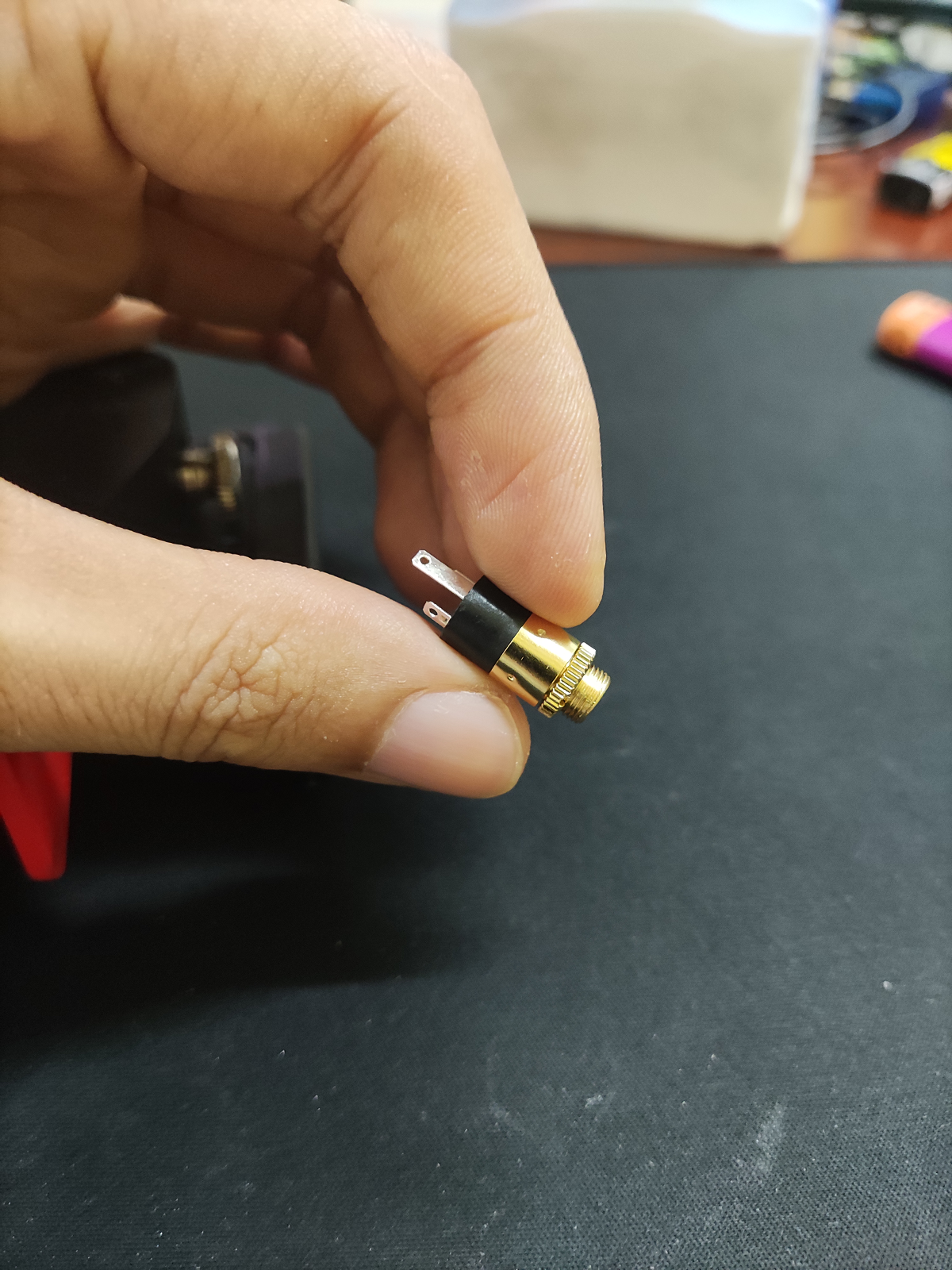

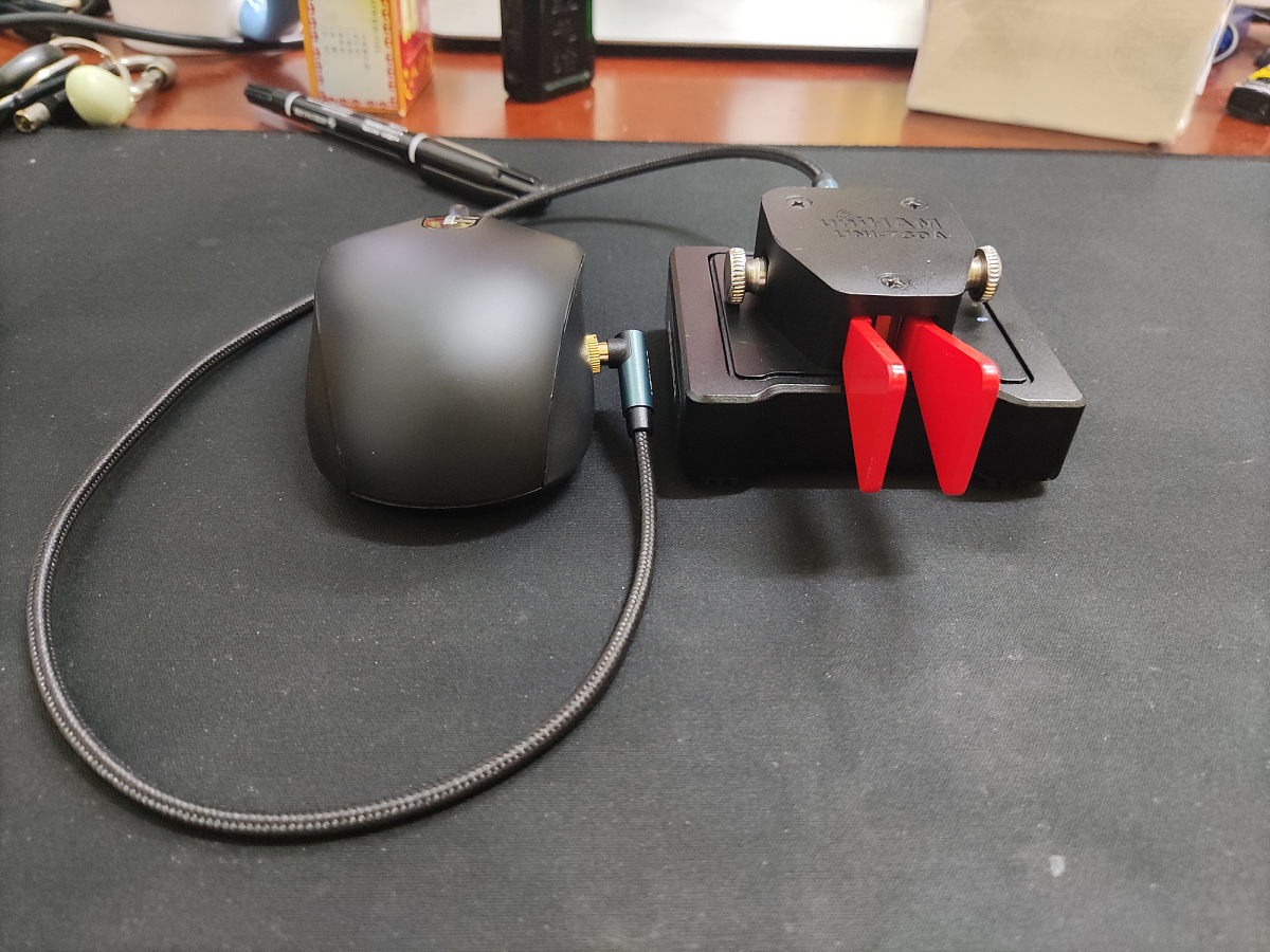

闲来无事,找了几个鼠标想连接自动键。

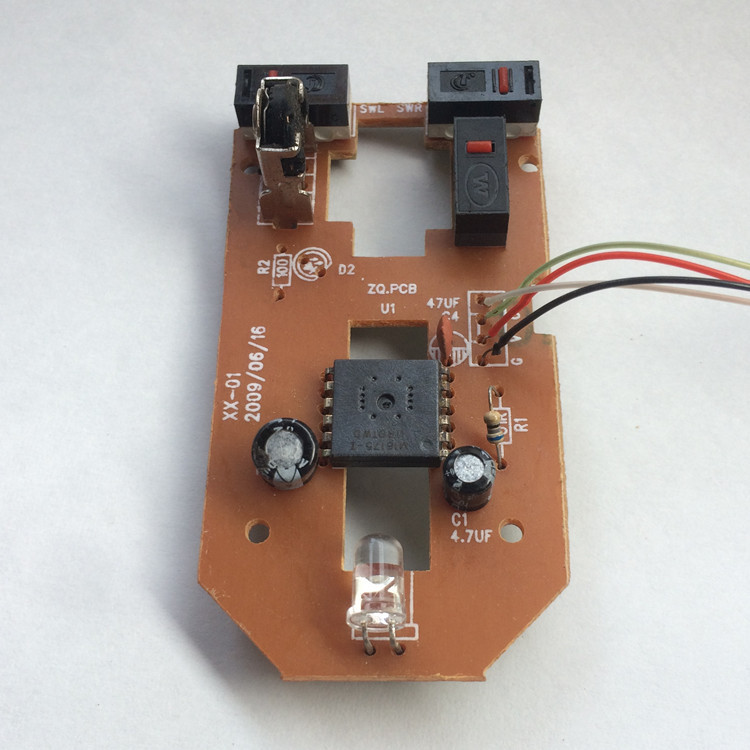

拆开后发现大部分电脑品牌附送的鼠标都是使用带光发射接收一体的芯片,通过万用表测量得知,左右键电压不一样。
无法使用
左键电压2.5-5V;右键电压0-2.5V。
通过拆解不同品牌鼠标,最后找到了微软的3600蓝牙鼠标,两边电压相同。
在侧面钻了眼,把3.5mm座装入鼠标,为了稳固还在螺母位置涂上了螺丝胶。
将音频座并入左右键后,得到了可连接自动电键的鼠标
耗时:60分钟
耗材:3.5mm立体声音频座

这玩意怎么玩法?楼主介绍一下哈?

把电键变成左右键,配合软件(比如:LAKEY)使用。

挺好,要是一般的手键就是直接连接左键开关的的两个端子就可以了是吧?

是的,手键是左右键均可,但建议用表量一下电压,最好是接0V那个。

有的鼠标左右键按键开关不共地,不能用在双桨自动键上

楼主电键插座是哪里买的

鼠标的微动开关不适合发CW

发表于: 2021-09-04
买一个3.5mm立体声插座即可
