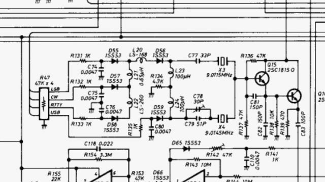

一台在用R71E ,AM 和USB工作正常,但是切换到LSB 就没有该有的动静了,锁相环控制板检查各电压正常,机器无进水、碰伤等。
请指教。谢过!

离线清清点点
235
只看该作者 1楼 发表于: 2021-08-04
先检查BFO

离线bg2thx
55
只看该作者 2楼 发表于: 2021-08-06
回 清清点点 的帖子
清清点点:先检查BFO
 (2021-08-04 21:18)
你好 bg4ogt ,可以具体指明具体位置吗?没有71e电路图。给个大概流程可以吗?谢谢

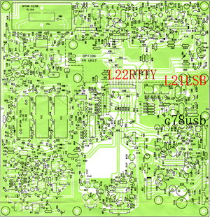

离线清清点点
235
只看该作者 3楼 发表于: 2021-08-06
回 bg2thx 的帖子
bg2thx:
[attachment=773777]

离线ba4dl
1383
只看该作者 5楼 发表于: 2021-08-07
X3晶体不振荡了,LSB、CW、RTTY都是下边带模式。R47的三个端子分别为高电压使得D55D56或D5756或D58D56导通,X3振荡。usb时是D59导通,X4振荡。
离线bd8cb/8
3718
只看该作者 6楼 发表于: 2021-08-15
下边带晶振失效,更换即可,频率偏差微调电容。

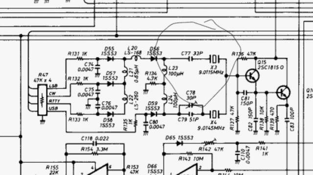

离线v153
312
只看该作者 7楼 发表于: 2021-09-19
[attachment=774987]
这个晶体检查一下

312
只看该作者 8楼 发表于: 2021-09-19
这个晶体
