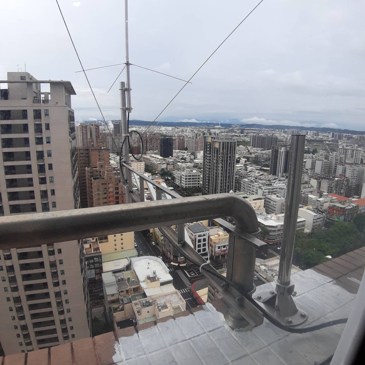

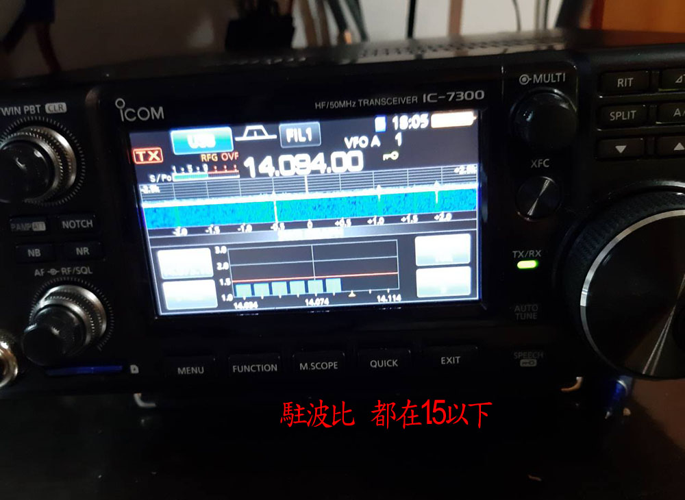

昨日天線到貨, 今日測試一下.
安裝窗台邊, 稍微傾斜, 幾乎直立垂直.
地網線5m長*6條, 纏繞著護欄或舖擺著窗台平面上.

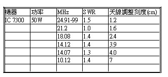

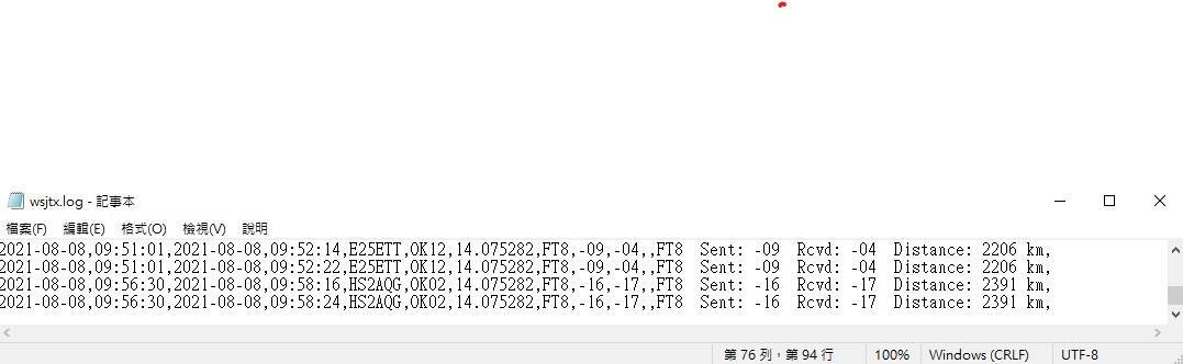

測試機器 ICOM IC-7300,
測試數據
JTDX FT8測試操作, 通訊試驗
後來下雨打雷了, 趕快收工!!

只看该作者 6楼 发表于: 2021-08-08
试试往水平方向再倾斜一些,直至水平,这样可以离墙体远一些,不要考虑极化方向。
地网线的位置对驻波比也有影响,散开下垂都可以,只要楼下不来敲门。
在CW模式和SSB模式也发射一下,看看通讯距离能有多少。

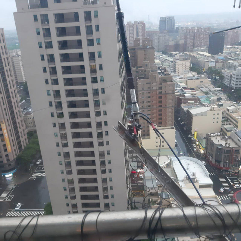

只看该作者 7楼 发表于: 2021-09-15

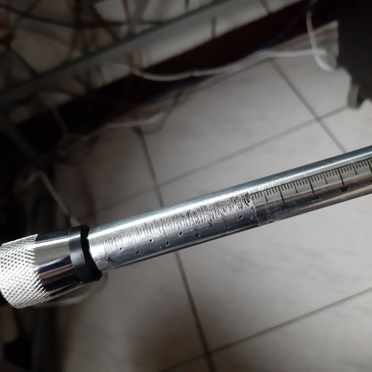

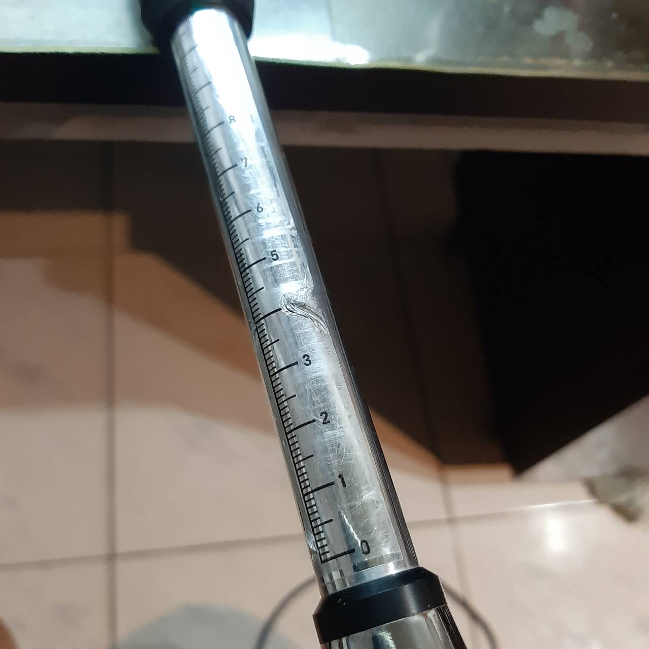

經過 一段時間使用, 水平擺放有些缺點,
1. 因為水平擺放後, 假如常常安裝拔下天線的話(住大樓, 沒用還是取下, 低調點),
天線座M接頭, 因受力角度, 螺牙容易磨損, 現在已經鎖不緊且接觸不良, M接頭必須更換, 不然怎樣調整天線, swr均破表!!
2. 水平擺放時, 也是一樣角度壓力問題, 刻度表因為是貼紙, 會被磨壞. 現在已經沒刻度可以看了
以刀刻畫刻度!
使用此天線還是垂直用用吧!

只看该作者 8楼 发表于: 2021-09-15
如此看来,无论是垂直、倾斜还是水平使用,最好做一个夹持装置用来固定天线,不让接口部位受力。
因为就是垂直使用,也会随风晃动,对接口螺纹照样有影响。
M头通过一小段电缆接到天线上,这样通过电缆的缓冲M头就不会受力了。

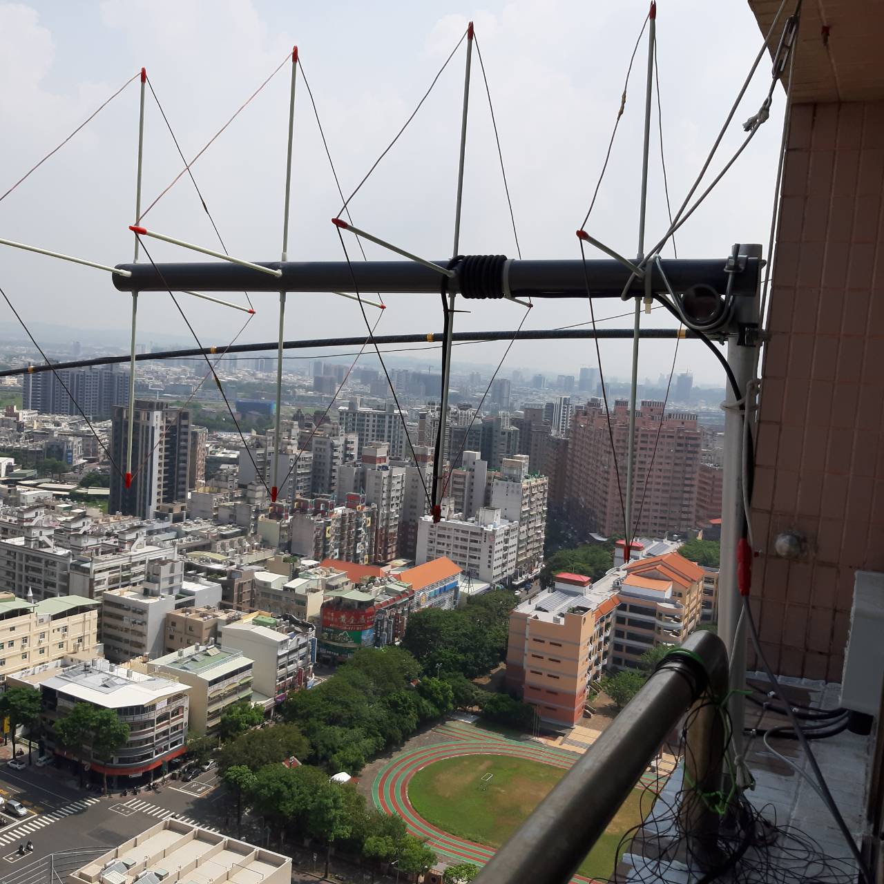

在窗台上打上壁虎
安裝固定這種電視天線用的固定架
這樣就能鎖個角鐵或角鋼, 再將車天線固定其角鐵上, 天線就裝上了!
安裝圖例

离线bm7far
40
只看该作者 13楼 发表于: 2021-10-17
回 chenerbox 的帖子
chenerbox:牛啊, 这个方框是什么频率的? (2021-10-17 09:45)
依尺寸不同, 對應波段就不一樣!!
目前圖片裡的的是144MHz頻率的. 所以比較小之, 安裝在窗台邊測試!
