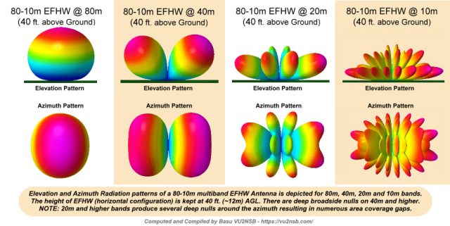

如题,请教一下,谢先。

取决于波长与天线长度的比例 以及天线离地高度

国外有数据:端馈天线辐射方向与dp天线一致,当端馈天线越长,端馈天线方向会偏向端馈指向方向。

4NEC2學起來,自己動手

看图

回 大傻 的帖子
大傻:看图
[图片] (2021-07-29 09:18)
真的很好看
