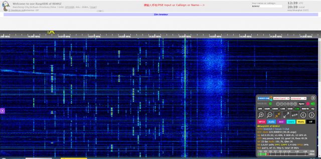

EU方向有一个干扰,频谱上的样子就像下图的快速扫描带,普通机器收到的声音就是大大小小的“突突”声,320-330度最强,云南四川都有收到,只要八木对准EU就有这个问题,我怀疑是欧洲哪个国家的什么雷达,不知道其它区有没有同样的问题,各地的角度可能略有区别。

是毛子的雷达。。

不都是老毛子,国内也很厉害了,6月搞活动干扰太大59+30db,官方和他们协商停1个小时,人家说有任务不能停,功率很大很大,你们可以猜猜有多大。

看了一下OTH,100MW ,估计应该在一个数量级吧

一直都有,不是最近才有,我这里的规律是傍晚时分开始变强,夜深了会好点
对于这种,也不想去探究到底是什么了,毕竟也无法解决
幸好换个波段也能继续玩,20不行换17米也是挺好的。

BG0ATE:不都是老毛子,国内也很厉害了,6月搞活动干扰太大59+30db,官方和他们协商停1个小时,人家说有任务不能停,功率很大很大,你们可以猜猜有多大。 (2021-07-18 13:59)
2区的表示 那玩意真是毛子的。。
我记得还查到过他的部署位置,好像是在毛子和外蒙古交接处
扫描方向是咱们整个国内
从我的位置看 和信号来源方向一致

北京也有,情况差不多~~
