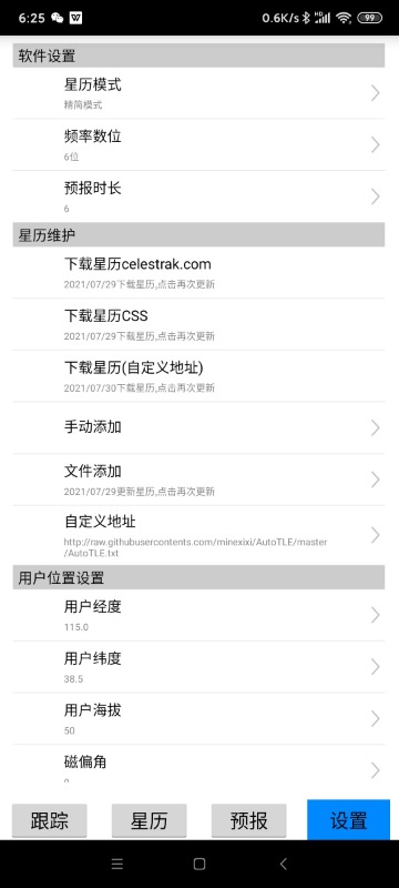

只看该作者 16楼 发表于: 2021-07-30
神速啊。追星4.2可以用了,正在测试。

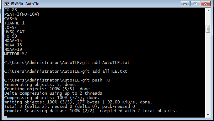

AutoTLE日常维护完成......费老鼻子劲了
