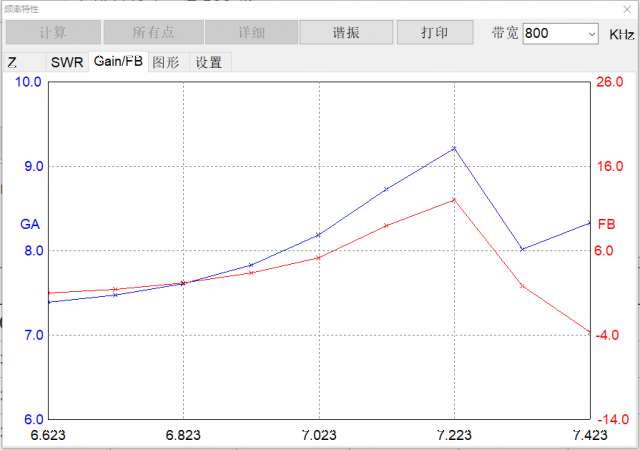

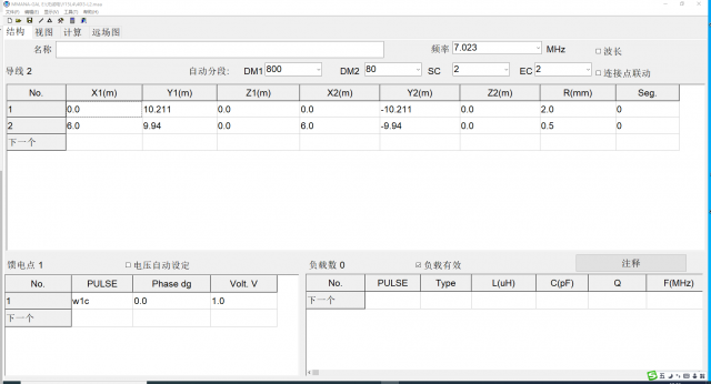

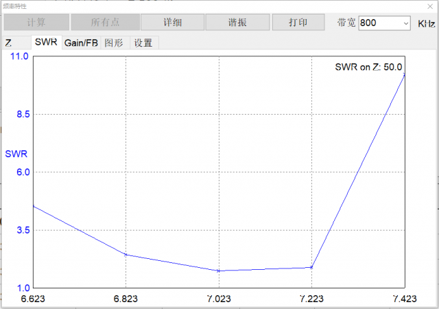

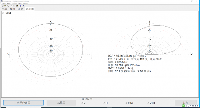

我的40M两单元线八木的数据,因受制于环境,是主振子和引向振子

两个平行振子的间距是6米?不是1/4λ ?

boom的长度在0.15 - 0.25个波长之间,boom长度的差距,带来的仅仅是小部分gain的损失。有兴趣的朋友可以用模拟软件验证一下。

我也想1/4,没那么大展开空间。

查了一下资料,相距约8.5米,阻抗保持在约50Ω。指标不一定最完美,但易成功,成品一般“主梁”向短端优化!

是的,我以前也反复模拟计算过,主梁无论如何也不能少于6米,否则指标垃圾的没法看
