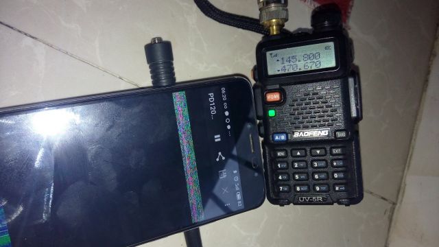

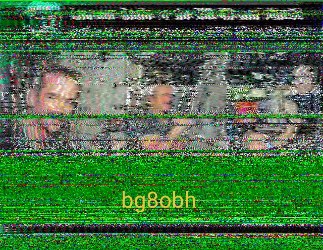

菜鸟第一次参与了上月26号 的SSTV 活动,老师们 给了跟踪软件和解码软件,第一次收到了,尽管惨不忍睹的图片,毕竟还是 收到了!之后呢?那么多的卫星,那一颗可以接收?解码软件还能继续用吗?如何使用?请老师们赐教! 谢谢!

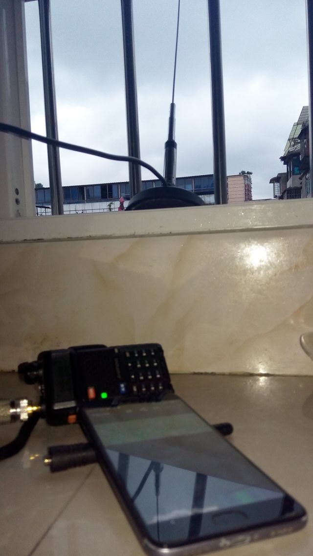

怎么会惨不忍睹呢?用对讲机加长点儿的拉杆天线能收的很好啊!是不是不得法
BD3PGZ
离线路神
333
只看该作者 6楼 发表于: 2021-07-03
回 岛上闲人 的帖子
岛上闲人:
是啊!真的惨不忍睹!位置,自家六楼窗户口,见图。
离线bg2tfm
只看该作者 7楼 发表于: 2021-07-07
起码得走出去,在室内接收未免太拿ISS村长不当干部了

原来是固定位置收。你要明白,iss还有几乎所有的卫星是移动的额,没办法走出去跟踪的话除非用四臂螺旋,打蛋器这种没有方向性的天线

就算用手台天线简单跟踪一下也不至于这么惨不忍睹
