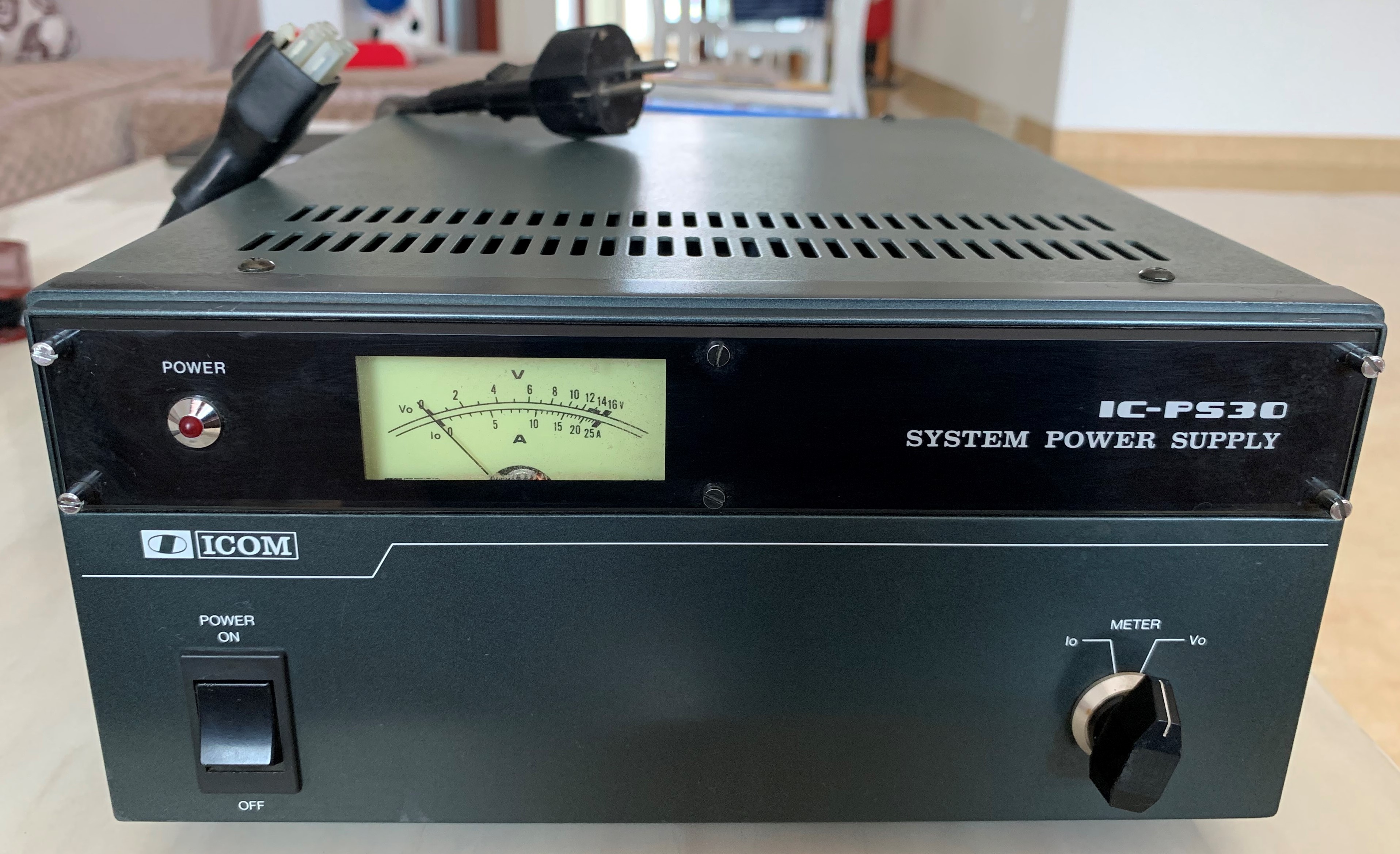

PS-30是日本ICOM公司于1990年代为短波电台、UV基地台配套的一款开关电源,面板上标有 SYSTEM POWER SUPPLY,设计输出13.8V25A。前面板上有一只非线性刻度的表头,由旁边的开关切换电流/电压指示,当然不能和万用表的准确度比较,但作为一个相对值指示,还是有参考意义的。
表头后面有一个钨丝灯泡,暖黄色背光均匀投射到表盘上,特别养眼,与并排的红色LED相得益彰。

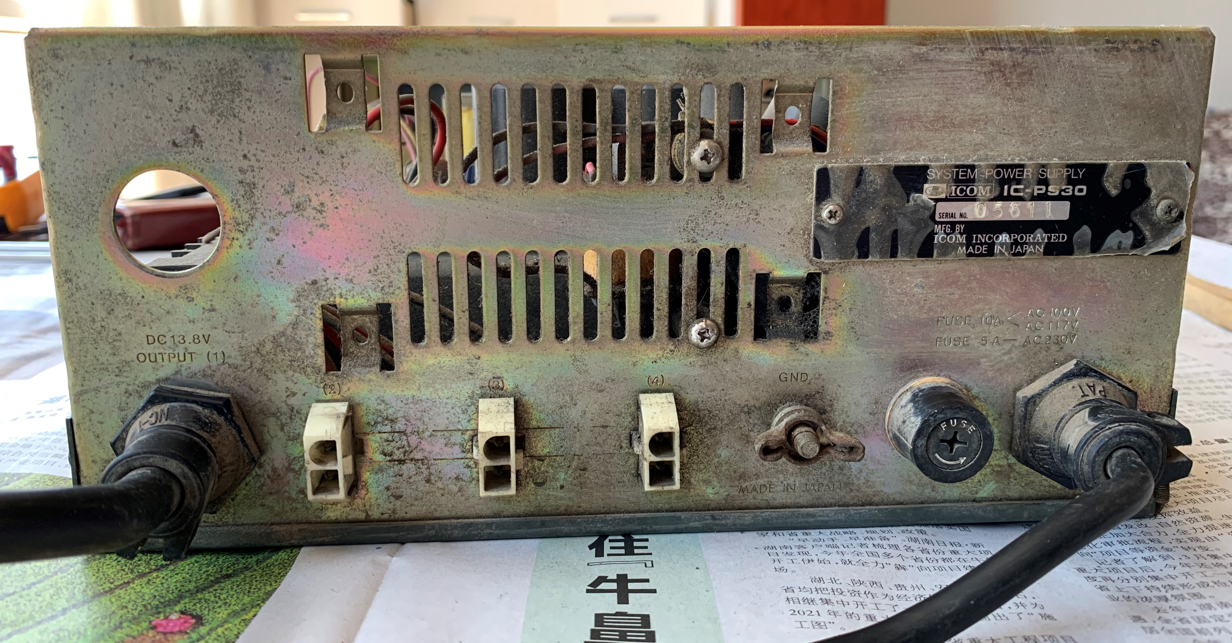

后面自带直流输出电缆及六芯短波电台电源插头,另外配备了三个13.8V6A输出插座,可供UV基地台及其它设备使用。

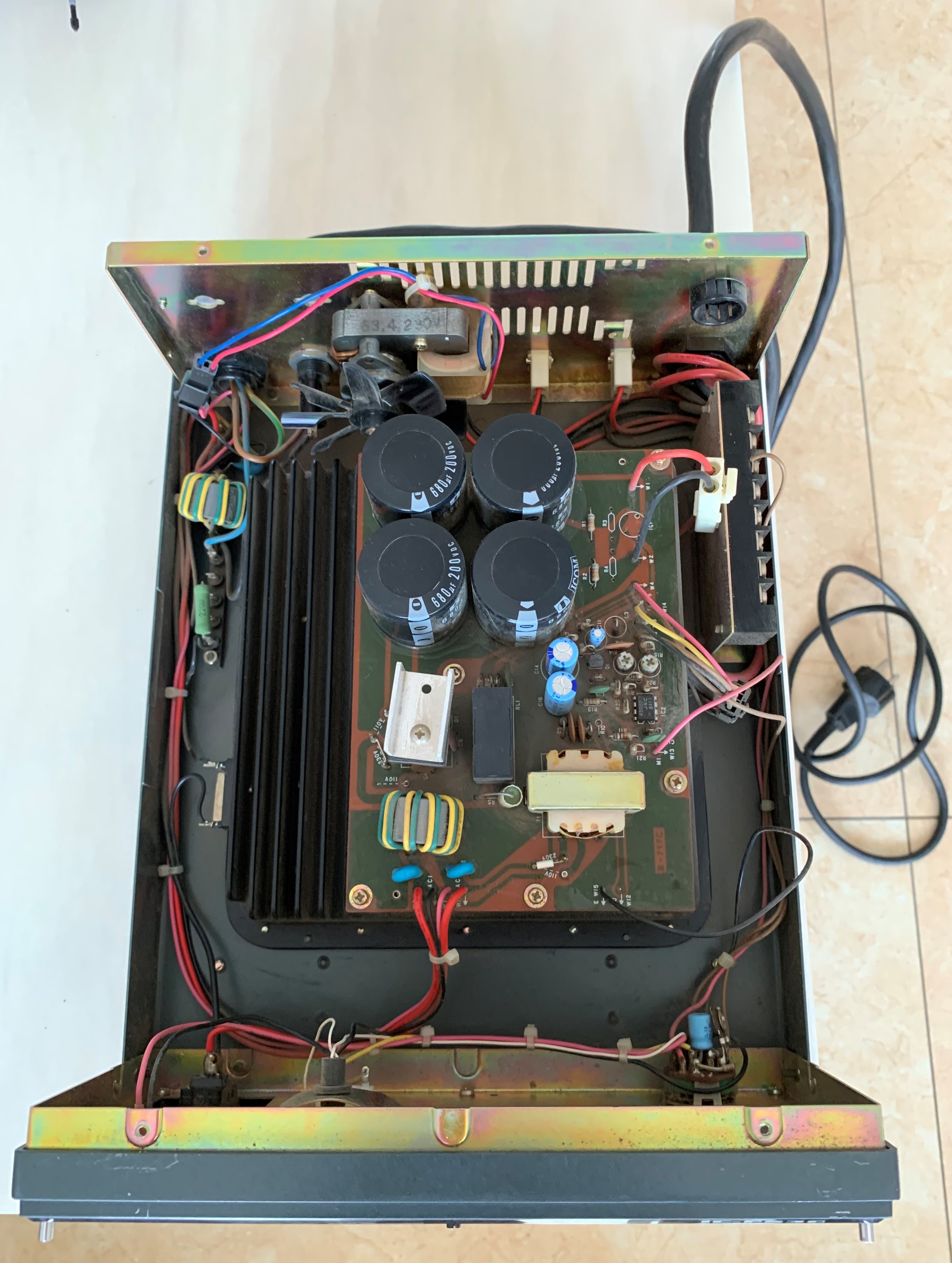

打开上盖,里面相对宽松,后面板上一只交流风扇在缓缓旋转,几乎听不到风声。风扇回路串有温控开关与电阻并联,平时低速,温度达到50度后短接电阻,风扇会高速运转。

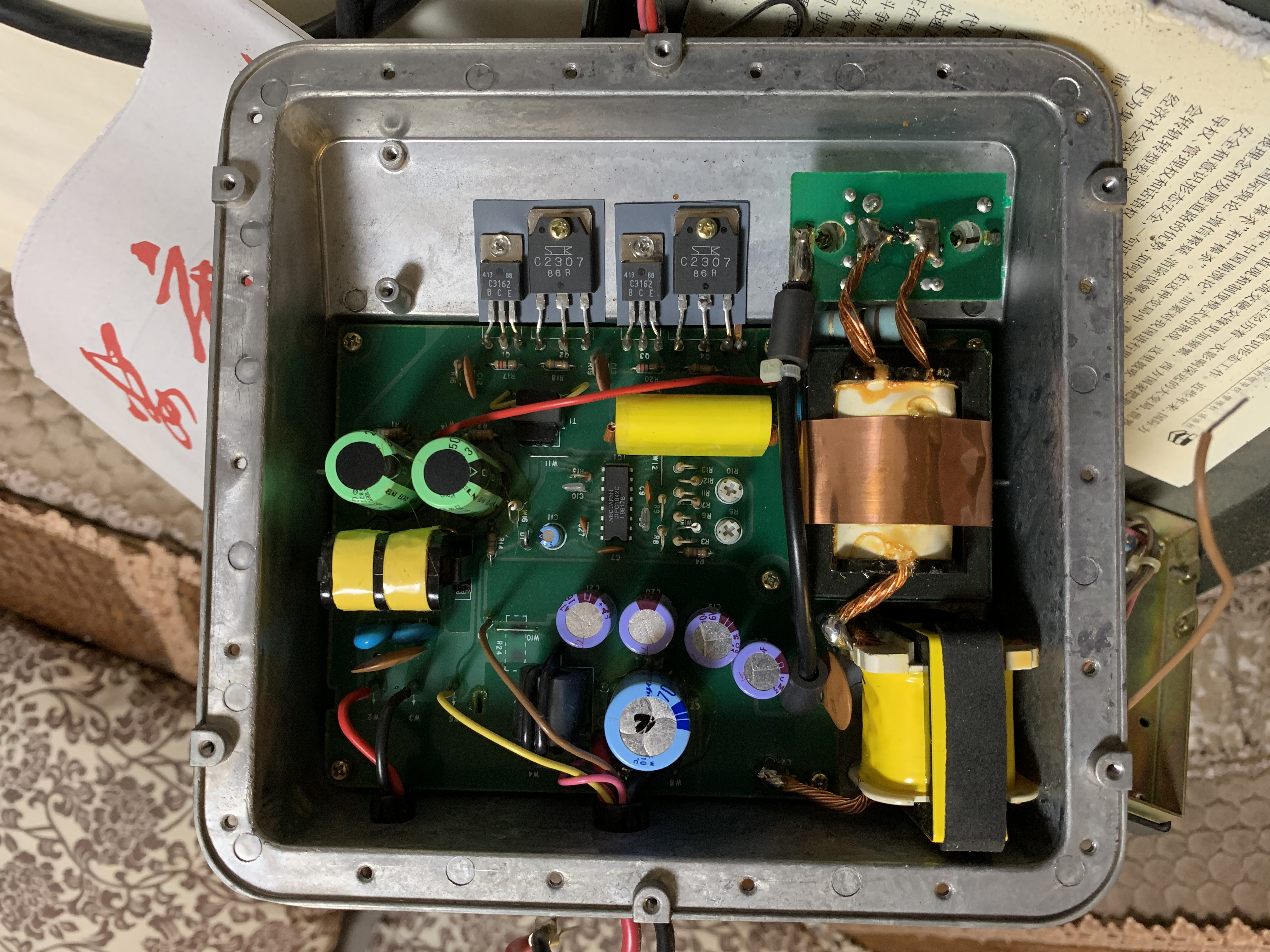

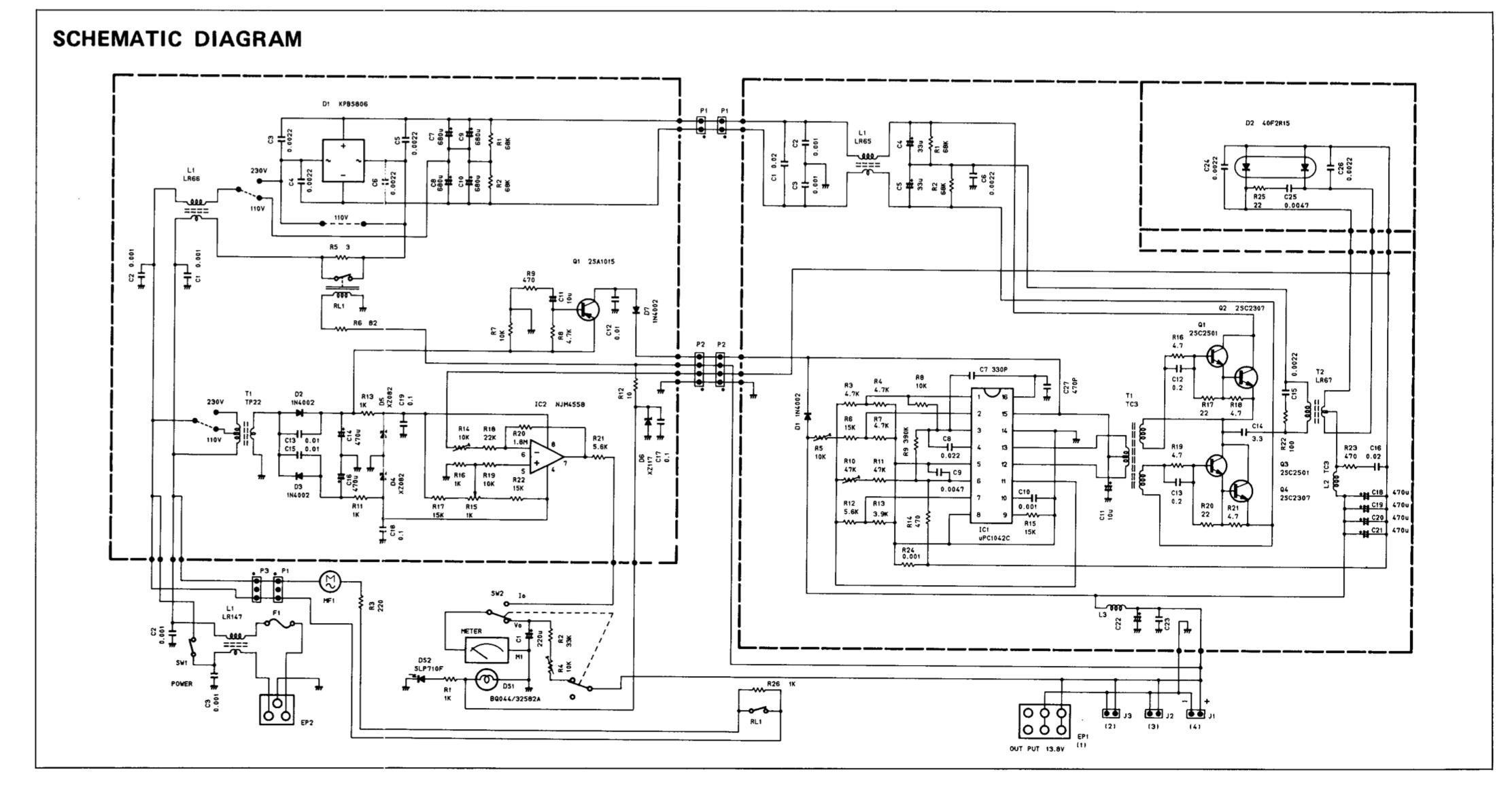

对照电路图,可知设计师把高频开关变换部分放置在一只硕大的屏蔽盒里,而整流、滤波部分则在其上的电路板上,兼顾了电磁屏蔽与散热要求。

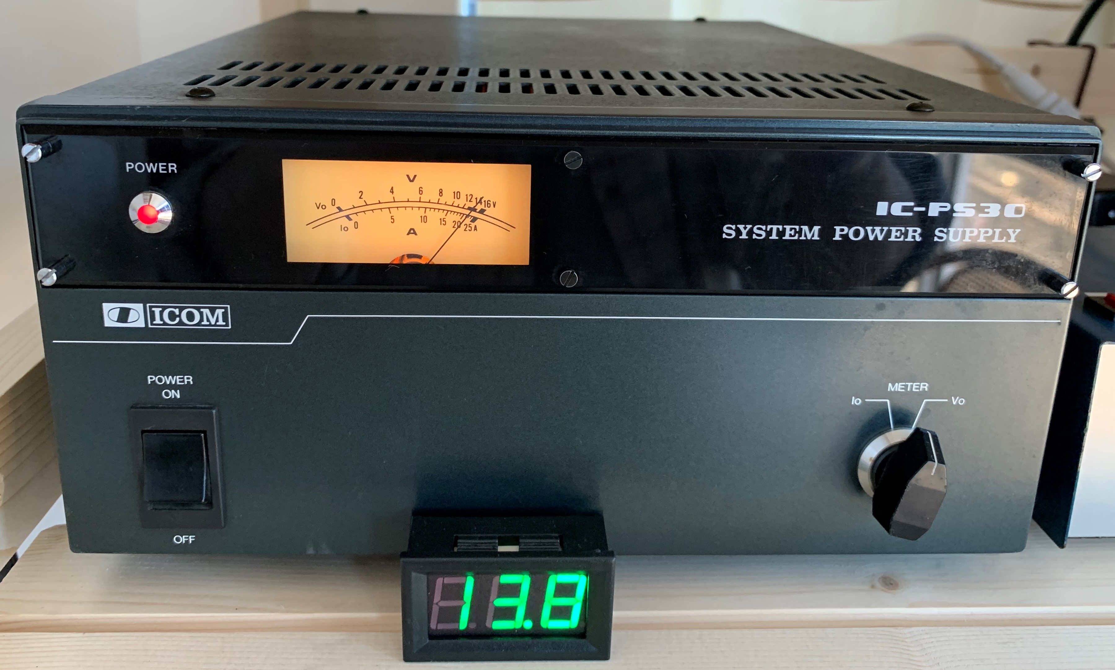

既然解决了心理负担,那就把短波电台、UV基地台、天调等等设备全部由它供电,并外置了一片几块钱的数显电压模块。表头开关在工作时扳到电流档,能了解到电台的工作情况。特别是在单边带话发射时,电流表指针随着话音大小摆动,动感十足情怀满满。不过,由于设计原因,在开机与关机瞬间,电流表指针会反打,长此以往,指针会偏离机械零点,建议开关机时置于电压档。

PS30也有30年左右的历史了,长期工作在高频高压下,电路板上的四只200V680uF电解电容多少有鼓包现象,原设计考虑适应220/110V电压,采用了两并两串接法,可改为二只400V390uF并联,成本降低,可靠性更高。
软启动限流电阻R5也是易损件,建议用二只3W50欧的电阻串联取代,开机冲击电流更小了。注意尽量不要用单只电阻,耐压与功率均难以达到要求。
国内外的资料均建议把屏蔽盒内的电解电容全部予以更换,我也觉得应该如此,但就是拆起来费劲,暂时保持原状,虽然备件都已经买回来了。
一般而言,输出电压都会偏高,如果超过了15V,可打开屏蔽盒,调节R5,使输出电压空载为14.2V,基本可保证轻载(接收状态)为13.8V,满载时13.2V
有条件时,可将电流表先校正零点,再在20A时校准一下,能直观指示电台的工作电流,虽然不是很准。

我的751内置电源和屏蔽盒内构造差不多,现在有个小问题,开机一段时间后会发出刺耳的10KHz啸叫声,但叫个20分钟左右就不叫了。可能是开关电源内某个原件温升到一定程度引发啸叫,但超过这个温度又好了。很是烦人

开关电源啸叫,一般是磁芯有空隙或松动所致。

R5电阻我记得是大功率低阻,用100欧替代是否可以?另外,开关电源啸叫一般是脉宽控制电容性能变坏造成的,磁芯松动一般不会随时间增加而消失。

原机电路图上是5W/3Ω  ,你用100欧代替,我认为已经起不到缓冲作用了,这个电源我修过,当时实验过几种不同阻值,不能高于6.2Ω

R5原机用的是5W3欧,应该按原值更换。
R5的作用是开机限流:刚通电瞬间,C7-C10电容组(等效为单只680uF)可理解为短路,220V电压全加在R5上,电流与功率均很大,只是时间极短,不会计算,猜测应该是毫秒级。当然,肯定没有220V/3欧那么大,因为有桥堆与线路的电阻存在。
从理论上来说,R5越大,电流与功率随之减少,但持续时间会增加,R5承受的能量不会成比例降低。而且阻值太大的话,充电时间太长,在Q1提供的辅助电压消失之前不能建立正循环,ps30电源就不能正常启动。
我见过2台R5损坏的,其中1台上家改为二只10欧串联,工作正常。另一台上家改为二只470欧(没错,就是470)串联,也可以工作,但将电容组换新后,就经常要连续开2次开关才能正常工作了,原因见前述。改为二只50欧串联后正常。都是5w的金属膜电阻。
为什么反复提到二只串联呢?我开始也是用的单只电阻,先是用5W3欧,不久后打火烧坏,又改为5W50欧,用几天后还是是打火烧坏。分析原因是某宝买的货耐压不够,改为二只串联就能承受了。
因此,个人建议:更换R5时,阻值略大点无所谓,但一定要选耐压足够的,如果没把握,就用二只串联。
