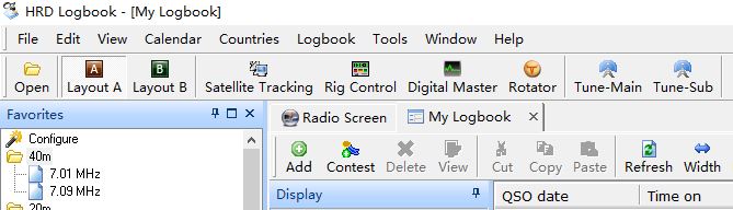

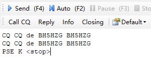

只看该作者 6楼 发表于: 2024-02-02
CW是数字模式, 在HRD软件里面有个DIGITAL MASTER, 里面可以自动发CW .  也可以按照软件的MACRO语法, 写入你想要的语句。
看看我的截图, 一般人我不告诉他 。
这个功能估计让人产生依赖, 我从来不用。

昨天尝试了HRD的CW自动拍发。
HRD软件有3个模块, 分别是HRD , HRD LOGBOOK, DM780 (DIGITAL MASTER ), 这3个软件模块之间用网络连接, 因为安装在同一机器上, 可以设置HRD localhost port:7809 , HRD LOGBOOK 设置localhost , port 7826,然后在DM780里面连接HRD 和HRD LOGBOOK .这样连接好以后, DM780 可以通过HRD 控制电台, 保持频率等设置的同步, 也可以控制HRD LOGBOOK , 将呼号, 模式, 频率等数据写入LOGBOOK .
在DM780里面设置通联常用的语句, 例如 CQ , RST , OPR , QTH , RIG , 73, 等, 这样就可以全自动通联了。 DM780功能强大, 不但能自动拍发, 循环拍发, 频谱显示, 自动解码都有 (对自动键拍发的识别率很高, 基本没错误) 。
