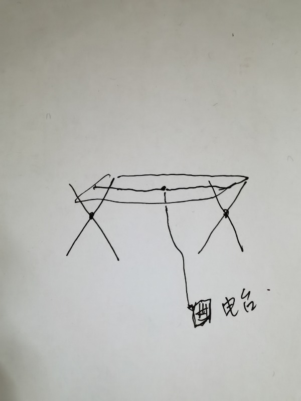

肚子里憋了6年的一个想法,共享给大伙。将振子缚在绳框上,绳框四角挂毛竹。共四根毛竹。

没太看明白,是把巴伦放中间,每条振子绕半圈(一个长一个宽)吗?

标准的3单元八木结构。

打算做什麼波段的?

40以上波段应该行的。

你这么一说,嗯,明白了

高度太低了

你这个做6米和10米的凑合,,

40米三单元主梁要10米长,,,40米八木架设半波长高度,,这个竹子这样行吗?

楼主一直有这个想法,可惜在20米波段还是太大了,其实可以做hb9cv的天线增益差不多,但是主梁长度要小很多,20米波段才2.6米多,我这段时间也考虑做个,线的hb9cv天线 只能试试看了,我的是两个立柱

回答5HSV,你说的是对的,书上都是这么说的。如果天线从40米开始,会怎么样?让我从2个方面来回答你的疑惑。1,主梁长度,40米波段,我们可以做二单元,这样5米8就够了。一引一主。

继续回答5HSV,2,高度问题,我从实战出发,我的40米二单元八木,平时离屋顶高度只有4米5,天天在用,只是驻波1.4,调不下来了〈完全合理的范围)。要升高天线后驻波才会降低。关于效果,你可以查Dx summit. fi,输入BA5AD,看看什么位置在发我的spot。我CQ到最难的是HK1。所以,你可以通过调节振子长度来优化驻波和增益,并缩短主梁长度,且能从事实上说明,不要太纠结于高度。

如果在40米波段,没有半波长的高度,追DX电台还是有点够呛,这样的话你不如做一副3单元的VERTICAL.
