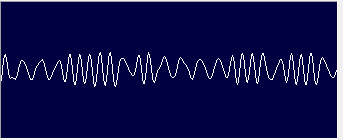

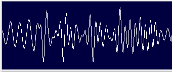

奇了怪了,我用APRSdroid调制,用APRSdroid和AGWTracker都解码不了,用AGWTracker调制音频,AGWTracker和APRSdroid都解码的了。而且两个软件的声音完全不同...

ARPSdroid音频波形
AGWTracker音频波形
AGWTracker的波形正确

以前用TNC解调过是可以的,具体哪个版本的忘记了。

回 BA5DX 的帖子
BA5DX
(2021-06-07 17:24)
APRSdroid波形看着不对劲啊
