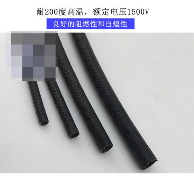

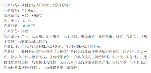

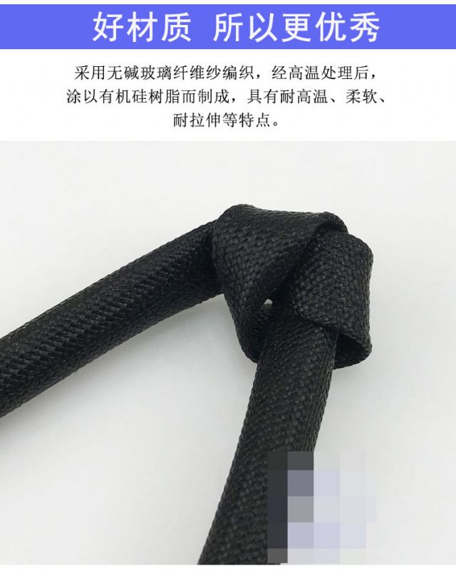

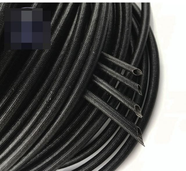

请问这种玻纤管套在馈线外边,能防止紫外线和老化吗 [复制链接]
离线BG1ADI
17334
只看楼主 倒序阅读 0楼 发表于: 2021-06-05
室外用馈线的保护,这个可以吗?
