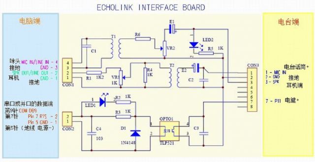

最近,学做了一块 电脑与电台 链接的接口板,欲吧自己的电脑与电台连接 。请问: 如何不拆开 电台,就可以连接?谢谢!

不拆电台拆手咪
我记得海鹰这个机器没电键口,搞清楚手咪线定义就可以了

是的。此机器只有 个5芯航空座,与手咪对接。老师的意思,就是先搞清楚手咪的接线。谢谢老师!

对,用万能表导一下,搞清楚5芯航插和手咪里面喇叭、mac、ptt的对应关系,买个插头接电脑上试验吧。
不过你图上的上半部分我没看明白,电脑端mic in/line in怎么对应电台的spk、电脑spk out/line out对应电台mic?这么交叉一下,能用吗?

这个电路是朋友给的,我这方面的知识欠缺,只是照葫芦画瓢。可能是 一个收,一个发,对应,再配合软件吧!
