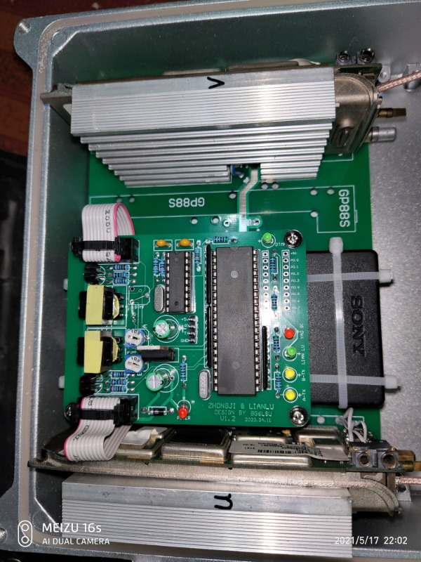

差转台,遥控转换16个频道

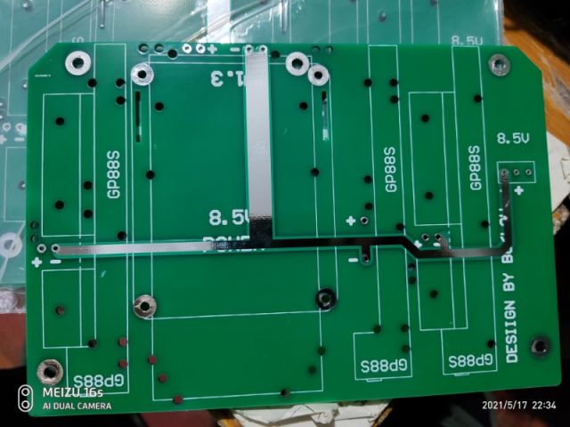

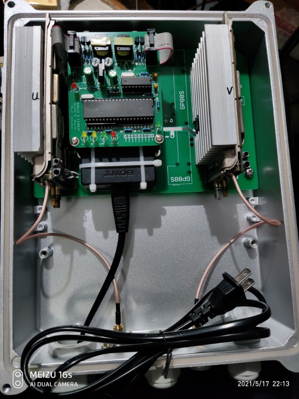

      当你身居楼群之中,或地处低洼地区,四面环山,只有在楼顶或山顶才能和别人通话或打开中继,而在屋内或楼下却不行,是否很烦恼呢?把这个双向差转台装在楼顶或山上,就相当于你人站在楼顶或山顶了,你在屋内和楼下就能与更多台友通话了。频率403-470,由摩托罗拉GP88S搭建的,加大加厚散热器,全新设计的专用底板及安装孔位,铝合金防水外壳,手台用一个频率与本机联络,然后可遥控改变16个频道,遥开遥闭,发射限时,都可遥控修改了,并且用此频率与多个频率进行通联了。

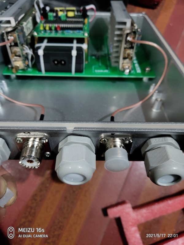

     天线口M母座。
         手台发射双音频码:
频道转换:***03就是3频道
                   ***10是10频道。
      遥开:*1111
      遥闭:*0000
转发限时:**30*为30秒。
                    **60*为60秒,
                    **90*为90秒

影响跨段转效果的关键是V发射信号的三倍频对U弱接收信号的压制。

    以前,我也是这么干的, ,说到跨段;简单点,我们有大把的带跨段差转手持机,车载台可以利用,一根天线、体积小巧、成熟可靠,功耗低、指标有保证 最关键的是,菜单易懂,可以某频道优先等    必须承认的是,楼主遥开遥闭切频率的功能很实用 !!

我不会单片机编程,是用用MT8870和逻辑芯片硬搭出来的,功能比较简单,单键直接切换信道。
既然已经用单片机了,何不适配更多车台手台呢?比如建伍手台的三环频道钮换台,LED显示屏车台的74ls164显示屏提取当前信道等等,用74逻辑电路去实现简单功能可以,每增加一个功能就需要好几片芯片,真不如单片机编程方便。
