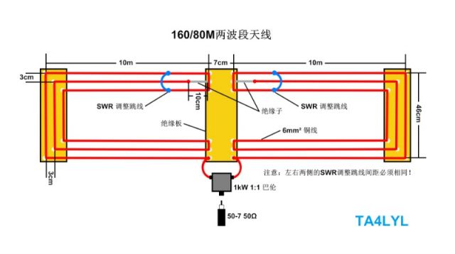

做一个160米波段MORGAIN天线用6mm²的多股铜线能承受2kW发射功率吗?图上虽然写的是1kW巴伦但原作者网站上说是因为手头上只有1kW巴伦才用1kW的。

只看该作者 15楼 发表于: 2021-05-27
不用担心导线,根本烧不坏

只看该作者 19楼 发表于: 2022-02-01
回 白水泽 的帖子
白水泽:做一个160米波段MORGAIN天线用6mm²的多股铜线能承受2kW发射功率吗?图上虽然写的是1kW巴伦但原作者网站上说是因为手头上只有1kW巴伦才用1kW的。 (2021-05-27 16:44)
这种天线效率怎么样
