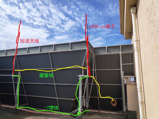

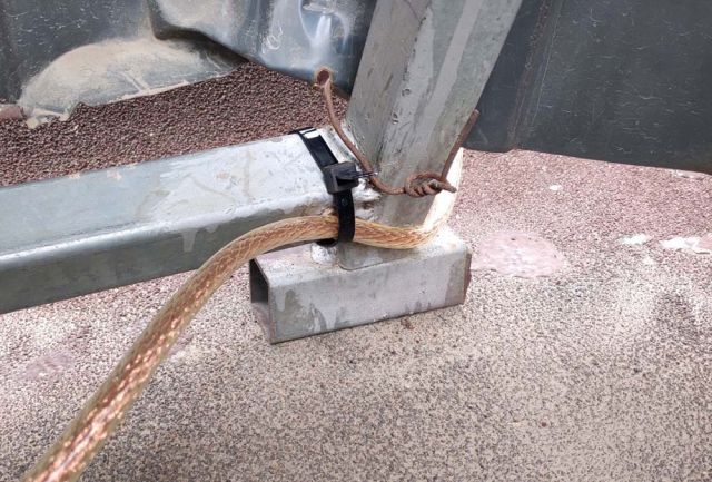

忙了半个月,线管和监控都装好了,配件和工具都买了,就差天线竖起来了
设备如下:
老鹰x300 uv棒子,icom2720
老鹰hvu8短波天线,icom7300
老鹰35r同轴避雷器和15米-7的馈线
40米高楼顶,当地目视范围最高位置
现在都几个问题需要请教一下各位,希望能得到帮助,谢谢各位了

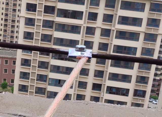

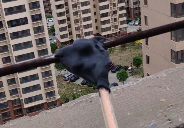

今天把10平方的铜线和避雷带连上了,我又买了4米的镀锌管用U型卡子固定在铁板骨架的方钢上,再把天线固定在镀锌管上
想请教一下
1、在安装同轴避雷器后,镀锌管和方钢固定要不要中间做绝缘,如果遭到雷击,电流会不会走楼顶的铁板
2、两根天线有必要都装同轴避雷器么,还是给最高的装上就行
3、避雷铜线用扎带和方钢固定在一起,会不会遇到雷击时候造成漏电,有没有必要加橡胶块绝缘
主要是怕雷击,北方会有几次雷雨天气,虽然不多,还是想安全第一

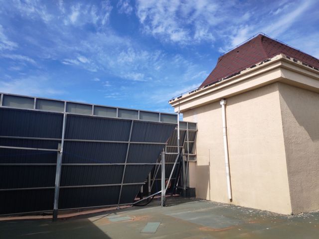

目前楼顶情况
计划这样布置
10平方铜线用夹子和避雷带固定
用防水胶泥包裹防锈
铜线和方钢用扎带固定在一起

只看该作者 3楼 发表于: 2021-05-16
前面的是太阳能板还是霓虹灯广告牌啊,这两个最要命啊!
BG2UKX
QQ:7690416
离线bg1dwp
只看该作者 4楼 发表于: 2021-05-16
就是普通装饰用的彩钢板

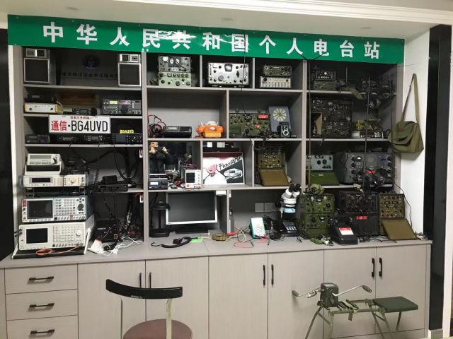

多弄点天线 看看我的
长期求购艾法斯COM120A/120B/120C及1600S.1900系列无线电综合测试仪及尸体仪器  另求摩托罗拉大小坦克机及机头 .手机微信13003556060

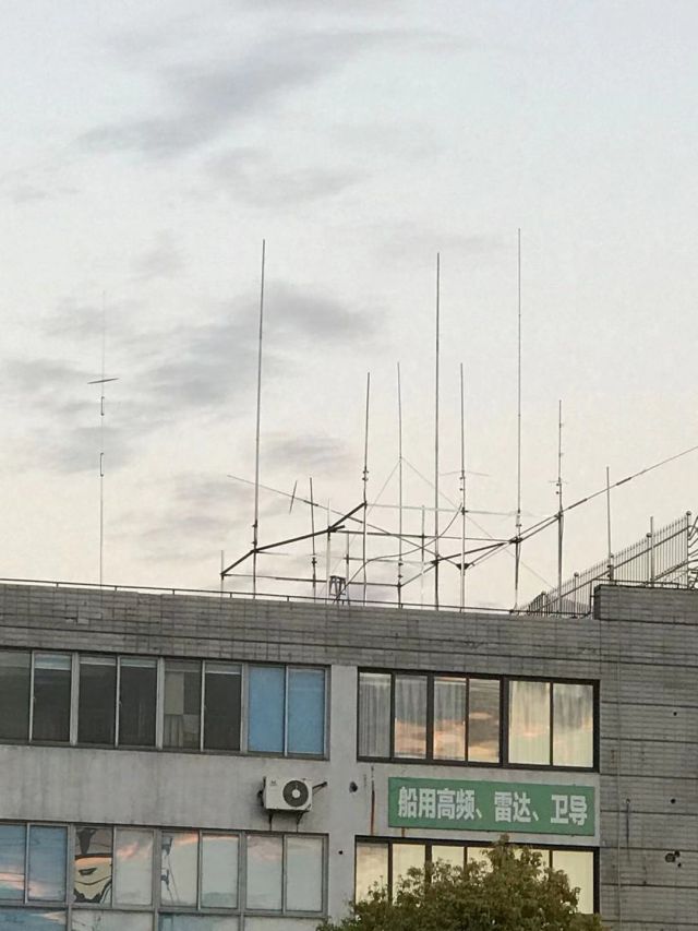

老鹰HVU8长度276cm ,短波接收应该没问题,发射,还是换个好一点的吧,自己随便做一个全尺寸也比这好。你这个楼顶条件建议正v750,或者上塔,要不浪费了。最好提前测试一下电磁环境。

从安全角度来讲,还是依靠墙体来的最实在。那镀锌方管可靠性有点担忧

别怂,直接干。雷打到你电台的机会,啊有个十万分之一。

老鹰hvu8短波天线,还架设到楼顶当台站天线,所有投入白费了。楼顶那么大空间,拉个80/40米全尺寸LOOP吧。简单的话,弄个端馈4波段也好.....
