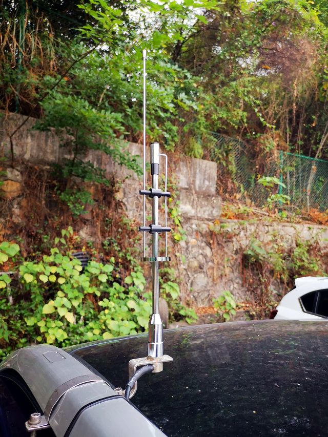

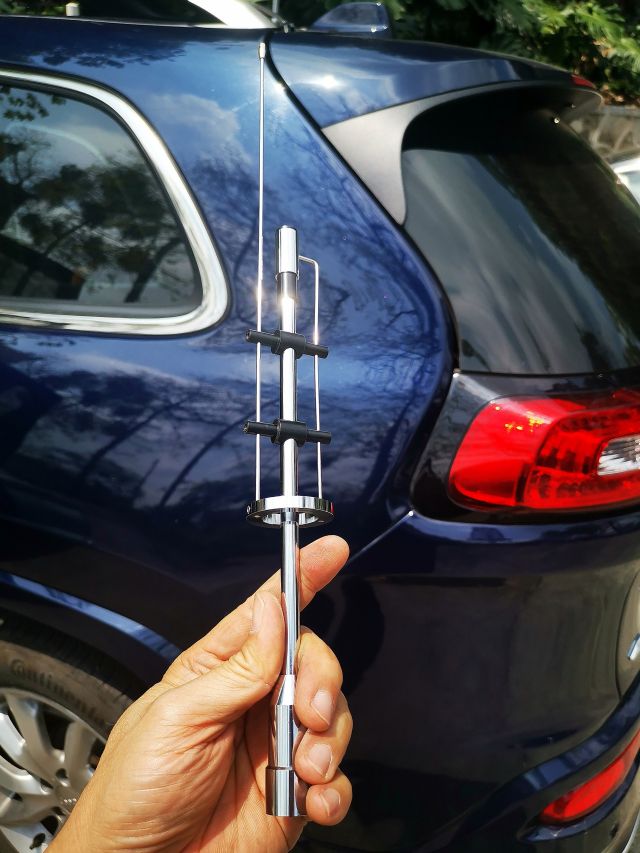

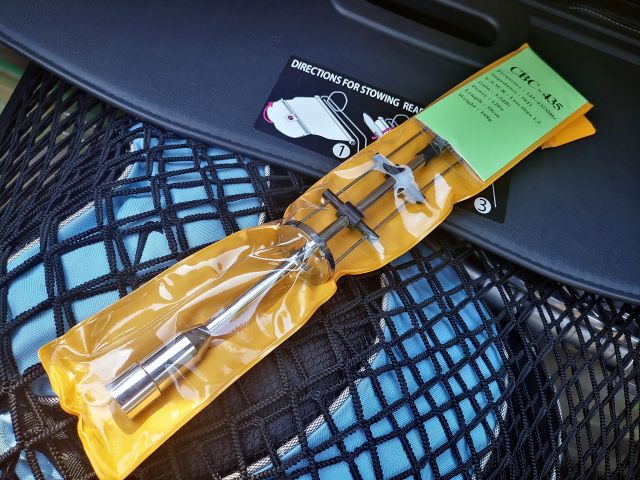

在网上发现一款造型比较特别的怪天线,终于还是受不住诱惑,就化了65元买了一条回来。
估计这款天线应该属于变形的J型天线,是单频段折叠振子垂直极化天线,而且是自带接地匹配的非接地型天线。这款天线比较适合希望天线长度比较短,兼在离开车顶之上位置安装使用。

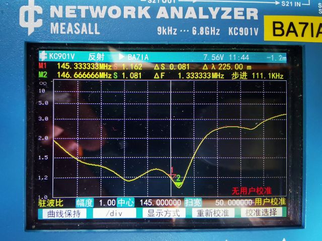

这天就把怪天线装在车顶上进行测试,用高频万用表KC901V看起来VHF和UHF两个频段的驻波比特性还算可以,于是就更好奇想知道这款天线的实际辐射效果会如何?

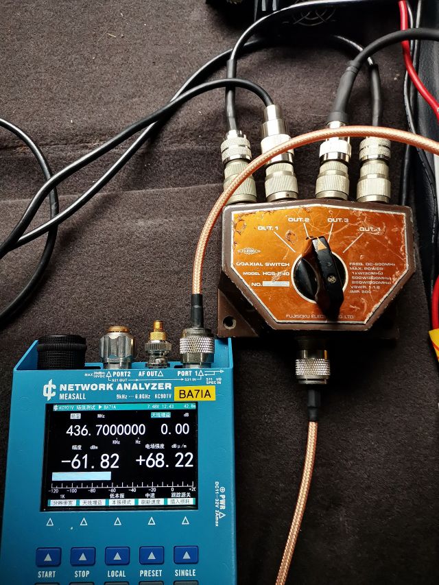

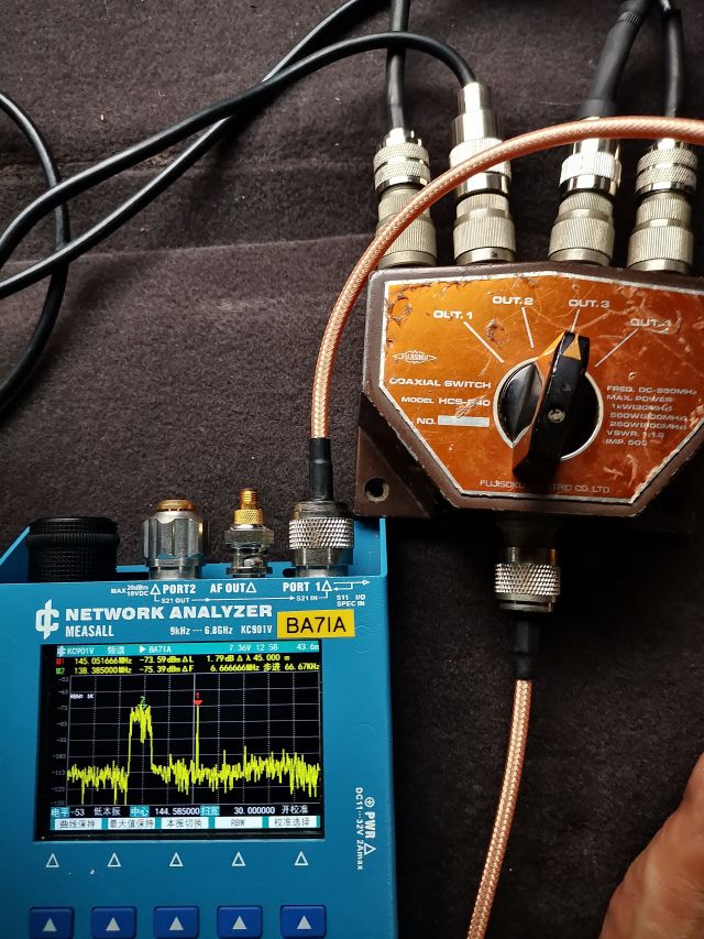

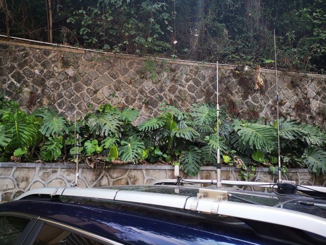

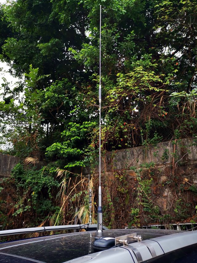

安装在车上使用了几天,总觉得单用上中继台通联进行测试比较并不是很严谨。

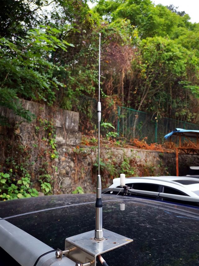

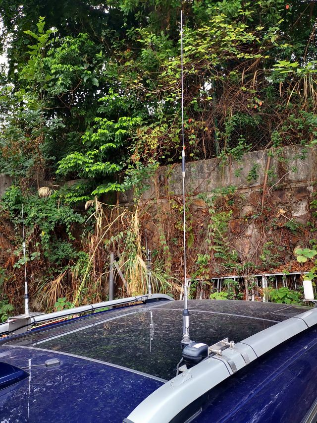

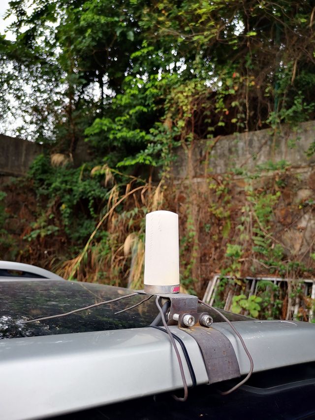

于是,找来一个四选一同轴开关,把安装在车顶上的四条大小不一的不同型号天线接上,用高频万用表KC901V分别比较测试这四条天线在VHF和UHF两个频段的驻波比、频谱和场强等数值。
安装在车顶行李架四个角上的四条天线分别是Maldol Ex-110(最长)、Maldol Ex-104、CBC-435(怪天线)和TRA4703(最短)。
两条Maldol天线都是非接地型天线,也就是与怪天线一样,并不需要车顶作为地网,天线就能正常工作。
离线BA7IA
11179

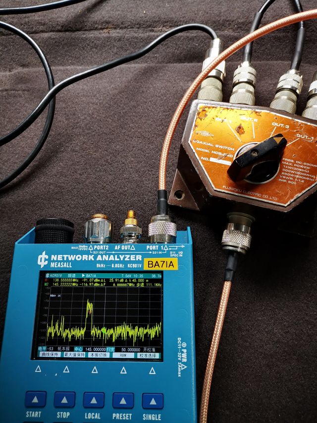

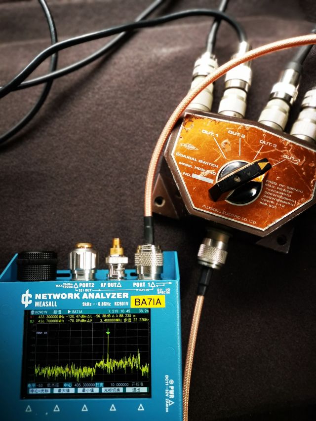

只看该作者 2楼 发表于: 2021-05-06
对于天线效果的测试方法是在频段中找一信号比较强的信号(通常是本地中继台信号),用同轴开关实时切换四条天线,在KC901V中读出场强值进行比较。另外,通过KC901V读出接收频谱,同样可以反映四条天线整体频段的接收效果。利用天线的互逆原理,就可以推断出天线的发射效果。
以下是天线的测试数据:
天线        Maldol Ex-110        Maldol Ex-104        CBC-435        TRA4703
UHF频段        -61dBm        -67dBm        -71dBm        -70dBm
VHF频段        -72dBm        -75dBm        -97dBm        -98dBm
可见:在UHF频段,Ex-110与怪天线的接收场强值相差10dB!而在VHF频段,怪天线等于没有用(TRA4703本身就是UHF的单频段天线),说明虽然这款怪天线在VHF和UHF两个频段的驻波比特性都还算不错,但是其实际上应该是UHF单频段天线。
经过实际测试,再次证明天线是一寸长一寸强的真理,手头上的两条Maldol天线在V/UHF双频段都有不俗的表现。
