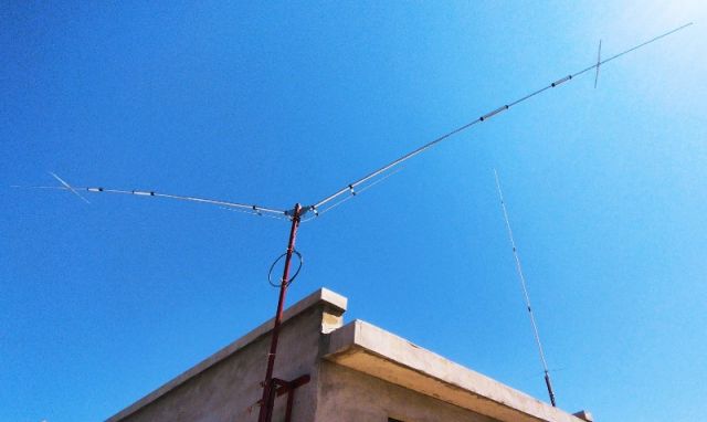

create 730V-1A 这个正V天线 有三个角度选择  90° 140° 180° 不是很懂天线,不知道不同夹角改变的是哪些参数呢?

夹角影响最大的是天线阻抗的大小,高低影响最大的是驻波

夹角影响阻抗;整体高度不足状态,高波段也能轻微增加点方向性;本意是根据架设环境来选,能高能转可180度水平,空间局促就90度,折中就140

不知道这个夹角的角度,是否会改变各波段的中心频点,不同角度,辐射仰角是否也不同呢?

正V天线,一般架设还是120-140度为好。

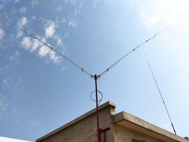

房间一角架设,高度四米,有一边振子还要从房顶经过一段距离,用的140°夹角,西北-东南方向,就是中心频点偏低,不知改成90°会怎样?

把730V-1A改成了90°,中心点有些变化

你的730离房顶这么矮驻波能调下来?我在地面用3米灯架都跳不下来,让后用5米撑杆一升上去驻波就行了。

是啊,一边振子悬空4米,另一边在房顶上,就一米,驻波倒没问题,现在又升高两米,也没什么变化。

有一定离地高度时,120度配合50Ω的阻抗最佳,当高度够高时,180度时的信号昂角够低,但天线离地不高时我爱用90度夹角,,这样天线在水平和垂直之间,这样有利于dx,

参看各资料理论上天线朝水平两边方向射信号,但多次夸千里通联却是在斜边方向,看老天传播了!
