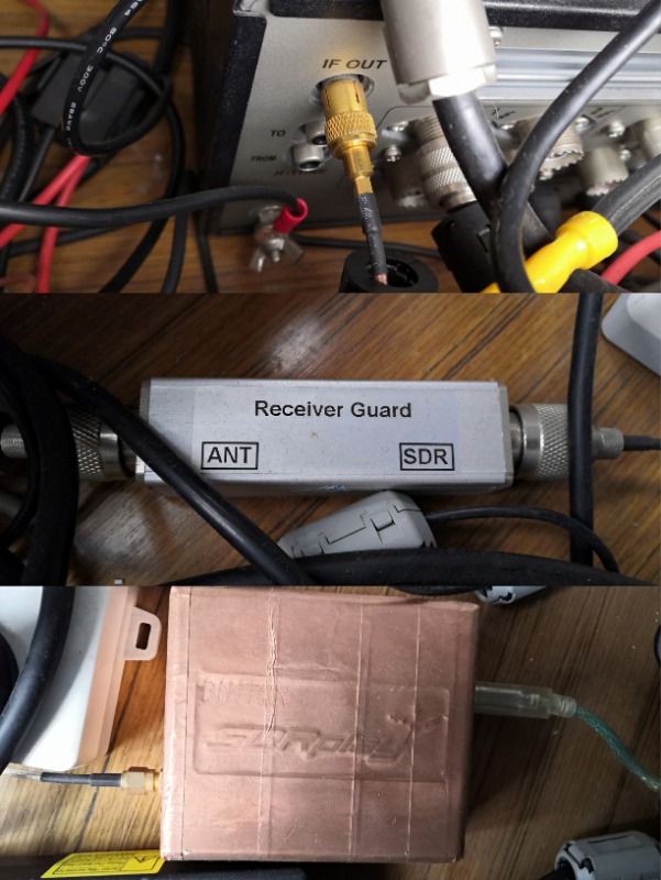

1。SDRPLAY与电台的物理连接:电台IF OUT输出口----------->Receiver guard SDR保护器---------->SDRPLAY RSP1A---------->笔记本USB接口       软件设置参照本论坛其他作业,中频输出发射时信号有切断,注意增益调节,电台发射时overload报警信号很少出现,SDR接收机没有想象中的脆弱。

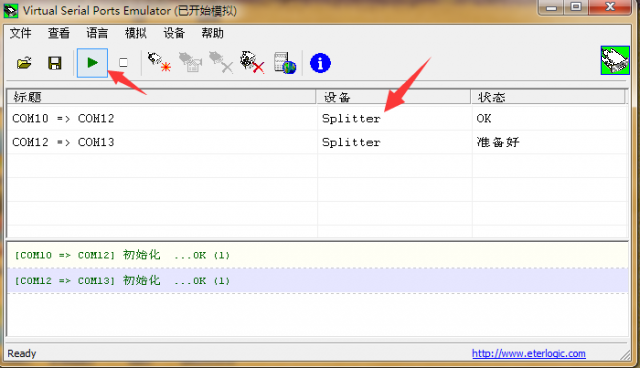

2。SDRUNO(SDRPLAY显示软件)与N1MM,LOGGER32日志记录软件等共用电台USB问题。
看了本坛大佬们的意见,下载了个VSPE软件(可以设置为简体中文),下载地址http://www.eterlogic.com/  我的操作系统是win7 64位,下载的是VSPE_0.937.4.747版本,注意选择适合自己的版本,未注册测试版极不稳定频繁死机,20多刀购买注册码,一般24小时内会发到邮箱,测试近几天稳定工作。

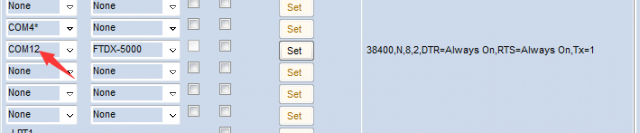

初始设置电台为USB10端口与笔记本连接,VSPE splitter 模式下增加2个虚拟端口注意波特率和电台一致(波特率越高越好 我的电台最高只有38400),虚拟端口12设置电台连接,虚拟端口13设置为omirig连接SDRuno。所有设置完成,测试一下可以发现日志记录软件,SDRUNO,和电台实现了联动。

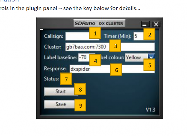

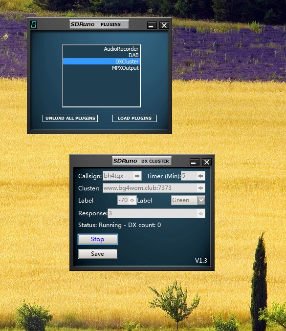

第一种,用SDRUNO软件中(最新版1.402)的自带更新的DXCLUSTER plugin插件,可以直接设置呼号连接服务器,目前国内节点有困难,国外没问题。显示呼号字体比较小,但频谱靓丽一些呵呵。

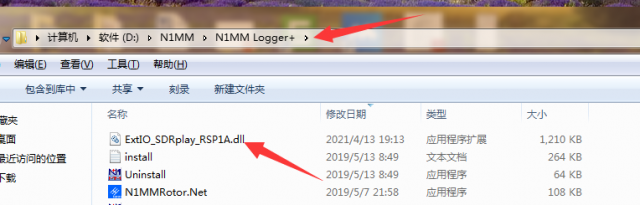

第二种,用N1MM软件的频谱窗口(window按键下spectrum display)。 下载适合机器版本的EXTIO dll文件(SDRPLAY qq群文件有 我的是RSP1A版本)到NIMM安装目录,窗口右键spectrum sourse选择I/Q via extio dll.其余的设置技巧可以在N1MM官网搜寻到。这种呼号显示模式比较适合比赛操作(点击频谱呼号中任意字母进入频点,设置信号强度筛选红点显示,快捷键操作系数台,通联过与否颜色区分自动跳过,频谱光标与呼号录入同时操作,呼号字体由右上角可以选择放大缩小等等)。注意,每次先启动VSPE后再启动日志软件。
使用4区两个cluster节点www.bg4gov.cn:7373www.bg4wom.club:7373连接上后,国内所有实时spot呼号就全显示在频谱窗口内了。
