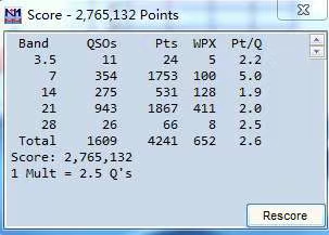

湖南湘野DX俱乐部
呼号:BD7DT
组别:MS LOW
OP:BD7BMBD7DXBG7AJHBG7BESBG7EBOBG7FKH
天线组:BG9ILW
天线:BG5EHX 154单元快装
      BG5EHX 403单元快装
      BG5EHX Y3D16
      自制80米倒L
前面几年的WPX SSB比赛,都是下暴雨,户外安装天线很艰苦。这次我们在赛前去了基地两次,提前把15米、40米两副快装安装好,是我们近年来比较轻松的一次比赛。
8个字来总结这次比赛:比预期差,比预期好。

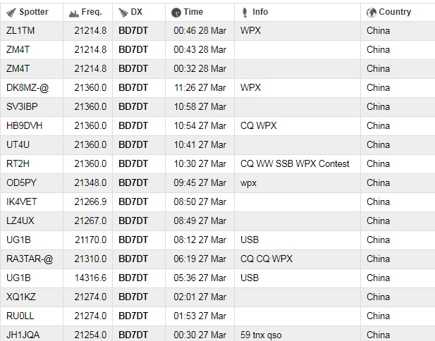

周五晚上试机,15米很好,20米也很好。
比预期差的是15米和20米的欧洲,赛前观察,这两个波段对欧洲的开通都很不错,开通时间也很长,但是比赛中这两个波段都没有预期好。
15米没北美,欧洲也没有预期的理想,而且我们天馈系统也出现了问题,周日晚上打着手电上山检查才发现馈线转接头松了。
20米做得不好,也没安排多少时间,原因有三:1、和15米传播重叠;2、在15米结束后尝试过但很难跑起来,而此时40米还不错。3、天线不够强。EU没法主叫,扫了一些地,NA就更不说了,扫地都不易,周一早上扫了几个,主叫完全没有,期待中的NA爆发没有到湖南,NA系数少得可怜。接下来,20米天线要想办法做调整了。
比预期好,是成绩还不错,尤其是在SSB主力OP BD7BM没参加前8小时的情况下。
比预期好,是在欧洲受阻的情况下,JAOC还不错。尤其是40米,无法主叫EU甚至扫地都艰难的情况下,OC显得弥足珍贵。
第四次冲击低功率组别,终于有所突破。
