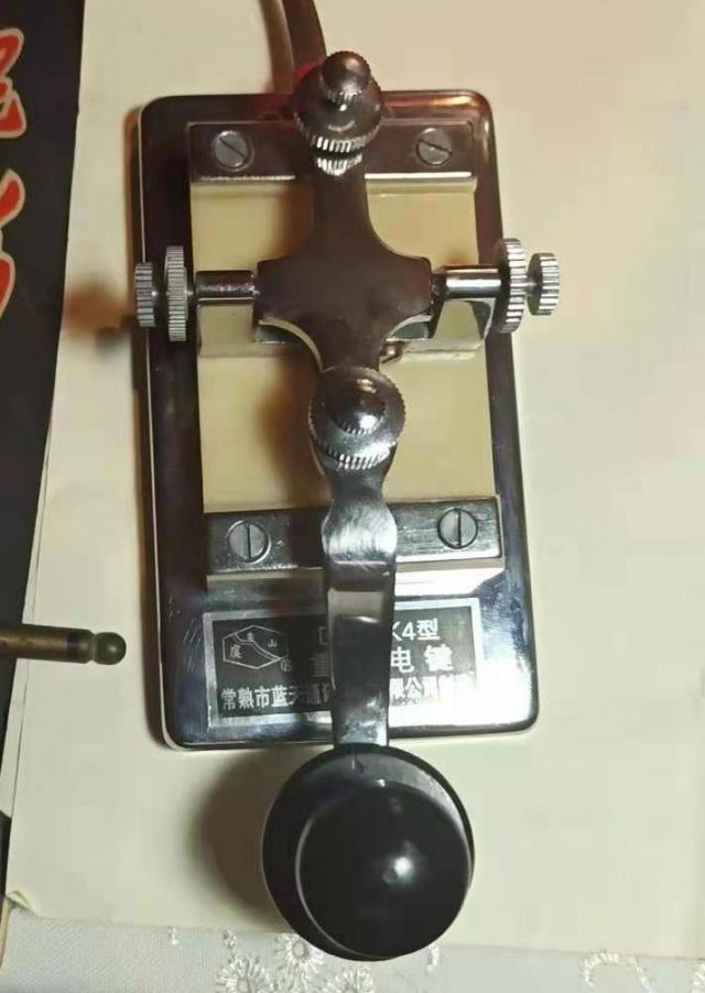

  首先从最经典的老常熟铝标K4说起:

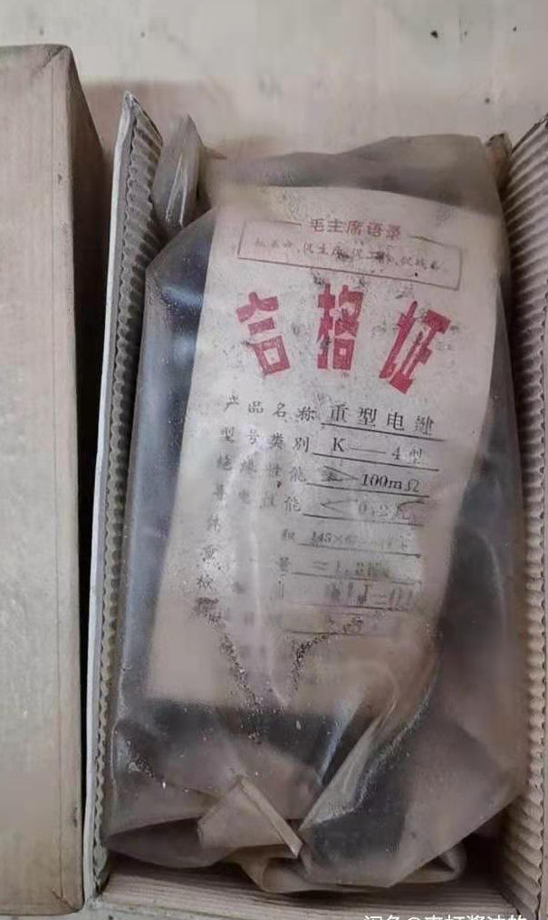

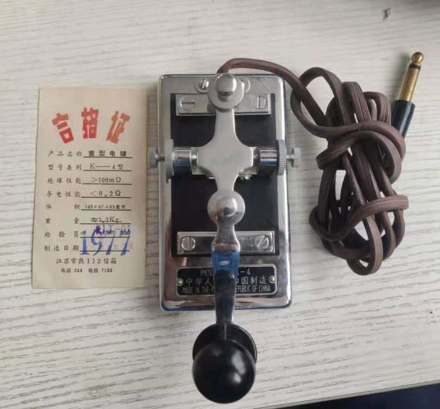

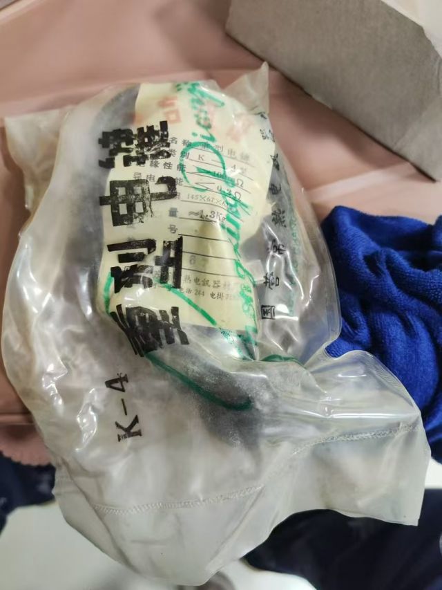

    1、常熟电讯器材厂。主要产品是铝标K4(繁体、简体、简体宝塔)。这个电键的经典程度不需多讲,玩CW手键的人几乎人手一个或收藏几个,本人更是收藏了数十支,堪称经典中的经典,老军工产品不吝成本电镀工艺代表当时的最高水准,手感爆表,远非近代产品可比。73年之前的老繁体版,合格证上还有当时年代特色的红语录等等,可以说使用收藏都是上佳之选。
73年4月的带语录的繁体铝标K4
74年的繁体铝标K4
77年的简体铝标K4
83年的宝塔铝标K4
  之后,因历史原因,常熟电讯器材厂改名为国营常熟电讯器材厂。产品主要是铝标宝塔K4(但是螺丝已经是现在的十字螺丝,之前均是一字螺丝)纸标K4、纸标宝塔K4、K7等。

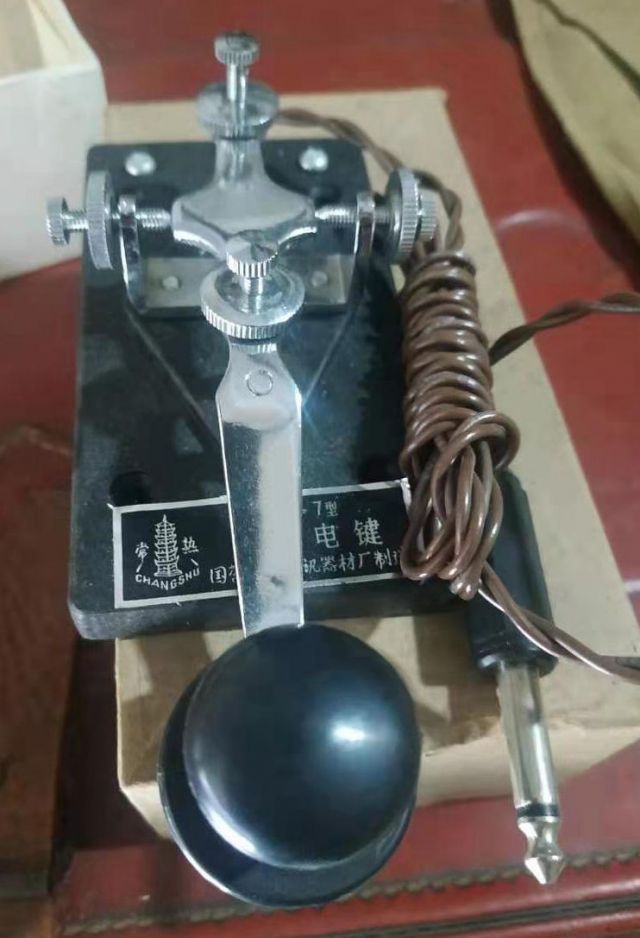

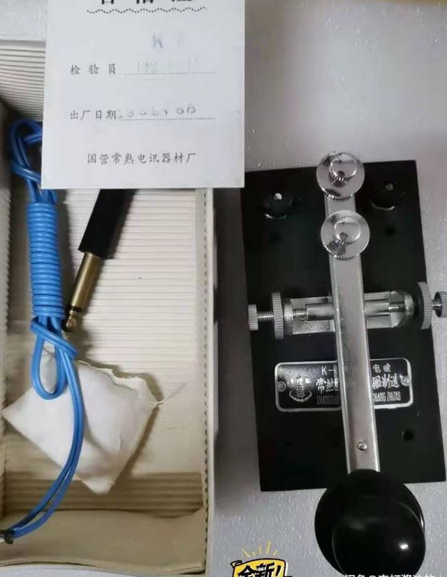

  k7电键
K7训练电建

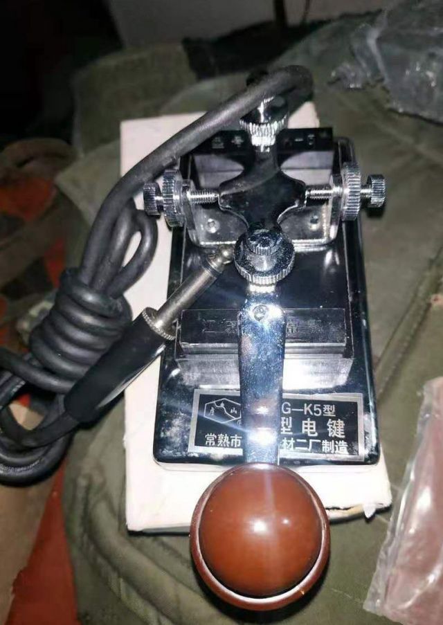

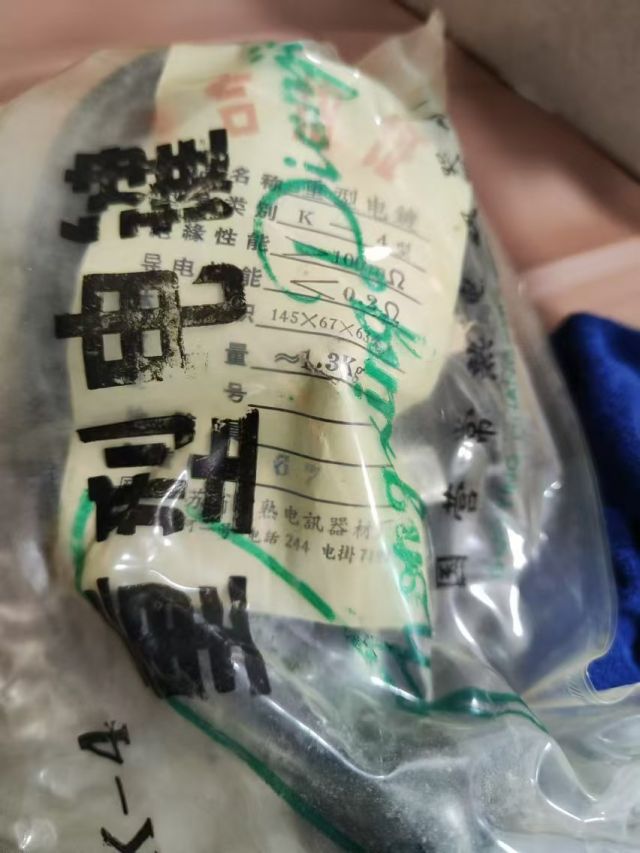

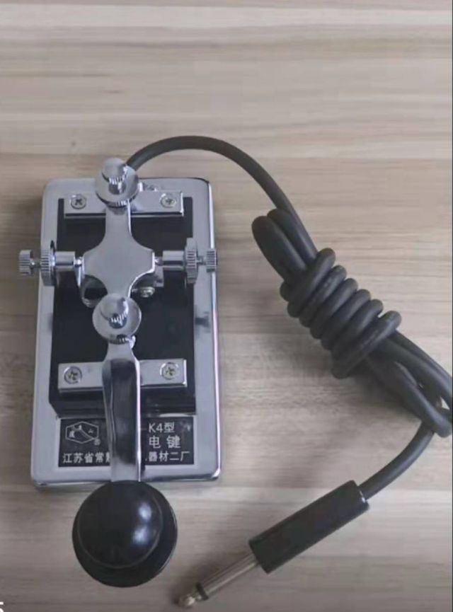

    2、常熟市电讯器材二厂。主要产品:纸标的宝塔K4 纸标的K4、K5。个人感觉二厂的K4质量不如电讯器材厂的,尤其是近代的K4与老铝标相比差得很多。
K5
纸标宝塔K4
纸标K4

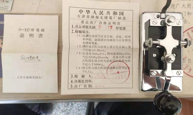

  另:网络搜索还有向老一辈的请教,也没搞懂这个新兴和渤海两个厂有没有什么联系。从生产日期上看,渤海的D-117要更老一些,从60年代到67-68左右,新兴应该是从67-68以后才有(请懂的兄弟提供信息)。这几天BG3IGQ兄弟提供了几张照片,感觉应该是一个侧面的证据
这是天津渤海的D-117电建,但是产品说明书盖的章子却是新兴厂的章子。时间是1967年6月。那么可否有这么一个设想:这两个厂家实际上是一个厂子,1967年之前叫天津市渤海无线电厂,1967年后改名叫天津市新兴通讯器材厂。而1967年正好是过渡期,所有才有渤海的说明书盖新兴的章子。并且也可以解释渤海的D-117和新兴的D-117手感和品质几乎完全一样。

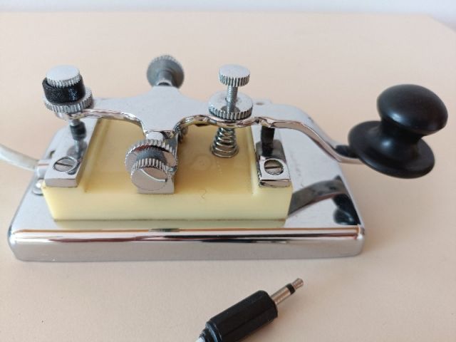

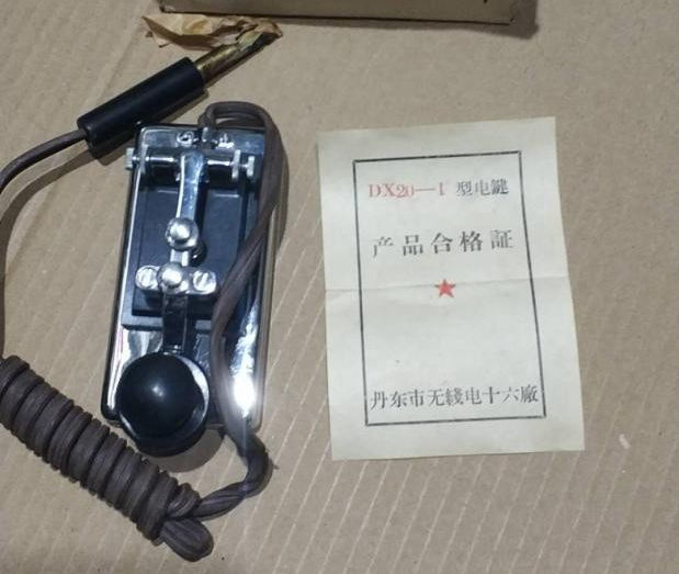

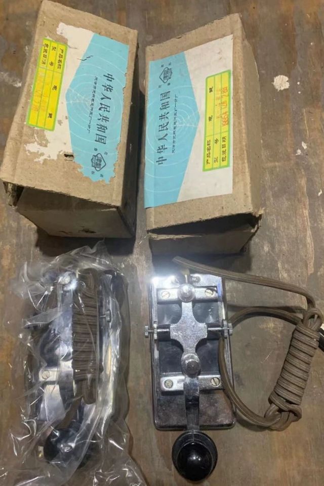

    5、丹东市无线电十六厂。主要产品有D-117和很受欢迎的丹东小键DX20-1。从D-117的品质和市场受欢迎程度来看,16厂生产的D-117虽然不如渤海和新兴,但是他生产的丹东小键DX20-1绝对是高手桌上常见的电键之一。受欢迎程度比之常熟铝标K4和渤海或者新兴的D-117有过之无不及,价格也是炒到400以上。分析原因一是小巧便于携带,另外一个原因就是做功也还过得去,再一个就是因为结构设计的原因较之K4、117等更加干脆利落,深受快键高手的欢迎。
非常受欢迎的DX20-1
  丹东无线电十六厂的D-117
       那么丹东小键DX20-1除了无线电十六厂生产以外,还有丹东市鸭绿江电视机附件厂也生产过。

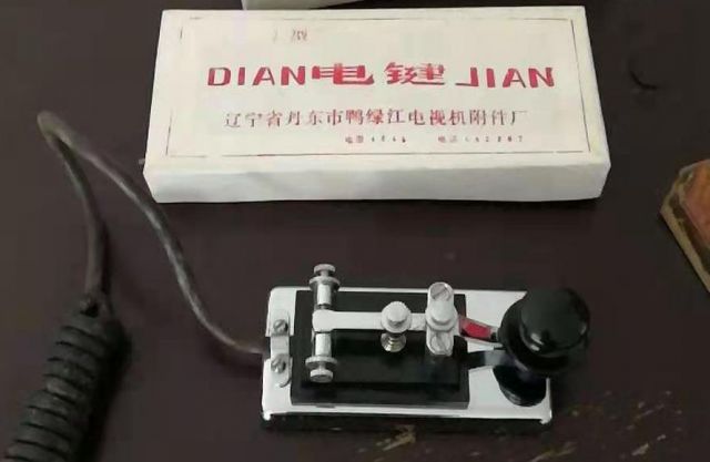

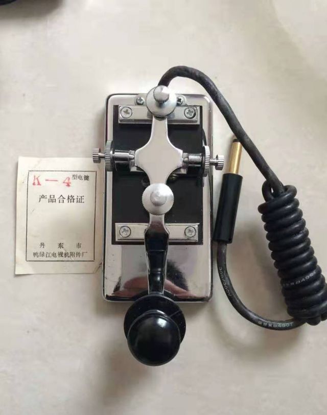

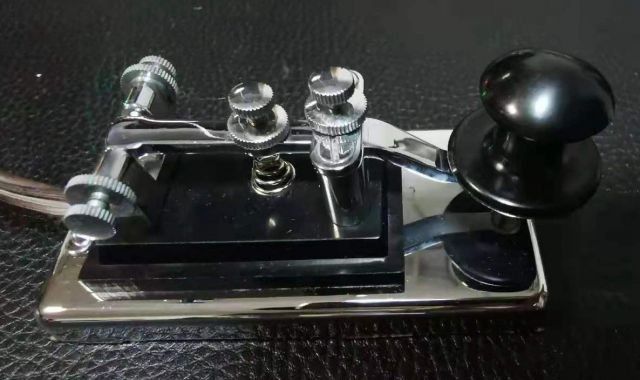

  6、丹东市鸭绿江电视机附件厂。俗称电视机厂,主要产品有DX20-1和K4。其中DX20-1的品质与无线电十六厂比不差多少,都是一字螺丝,也是深受市场欢迎。
  丹东鸭绿江电视机厂的DX20-1外观和手感都与无线电十六厂的差别不大。

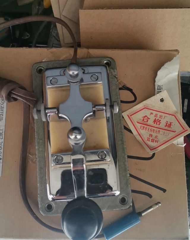

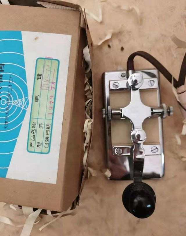

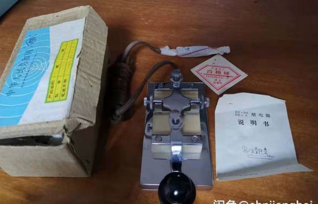

    8、天津市无线电元器件二十三厂。 主要产品DK741和D201都是经典的电键。其中DK741看到有很多高手使用,印象最深是手键大师BA4DQ苏老师就使用DK-741,发起报来行云流水一样很是佩服。D201底座上有四个螺丝孔据说是海上行船为保持稳定,做固定用的,特点是非常的重、稳,很多新手用它来练习不会翘头。
DK-741
D201

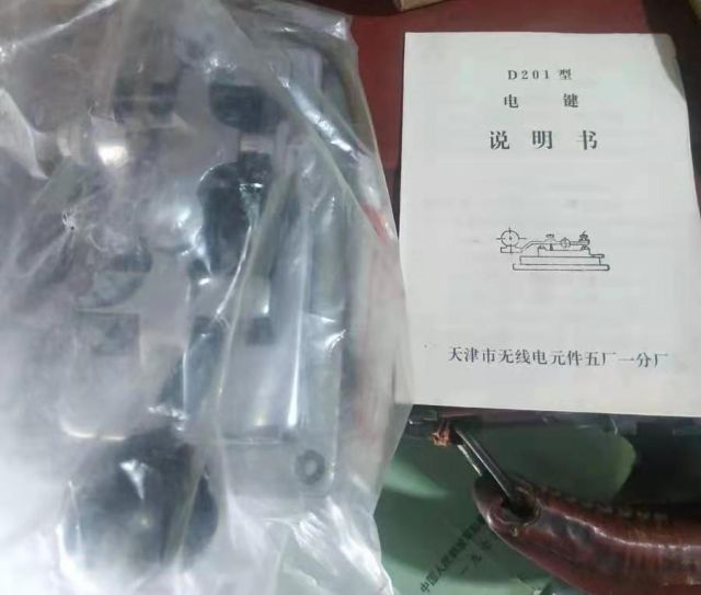

    9、天津市无线电元件五厂一分厂。主要产品PK-3和K4还有D201。其中PK-3也是一款很有特色的电键,底座是一整块铁,也是非常的重和稳。
PK-3
K4
D201

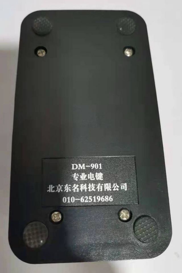

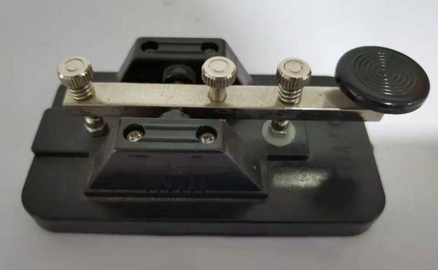

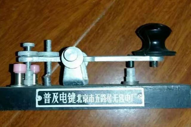

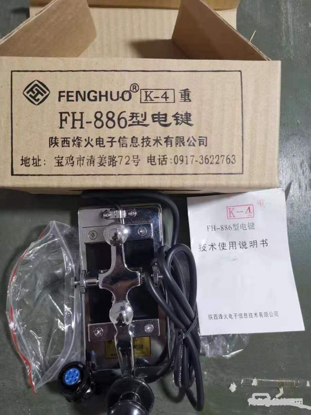

     11、其它厂家。有许多小厂,电键产量也比较少,市场占有量不大,到现在更是市面上很少。比如北京市五路居无线电厂的普及电键、北京东名科技有限公司的专业电键还有好多其他公司生产的K4等等
普及电键
可以自发声的专业电键
形形色色的K4

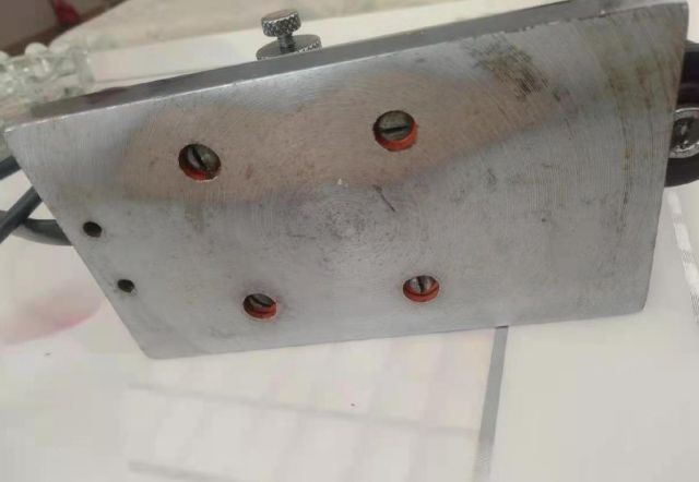

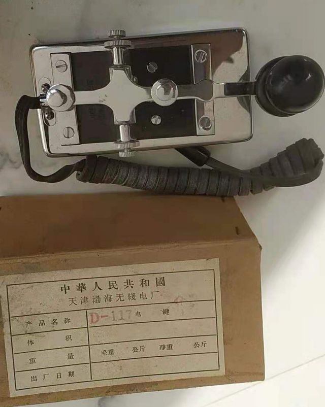

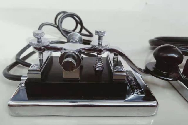

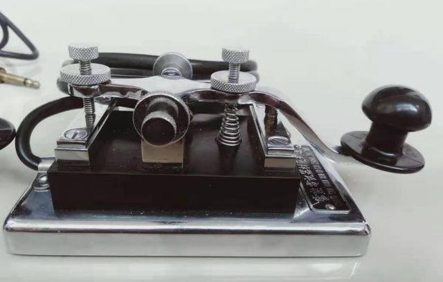

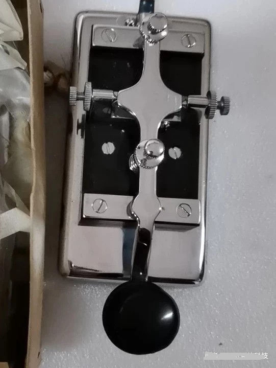

一楼是正贴,二楼放一些我感觉特殊一点的电键。主贴发出后有热心的HAM给我发来了他们手里的珍藏,这里发出来大家一起开开眼界

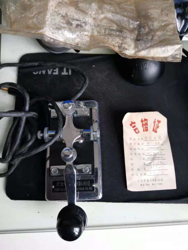

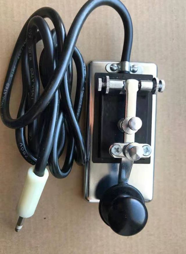

1、常熟电讯器材厂的PK-3,并且看螺丝应该是60年代产品,常熟竟然还有PK-3让人惊奇

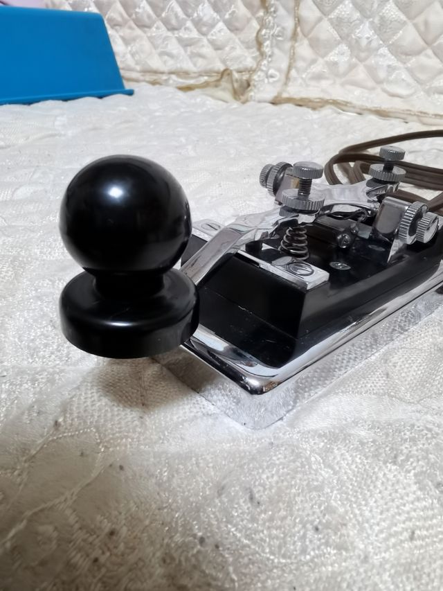

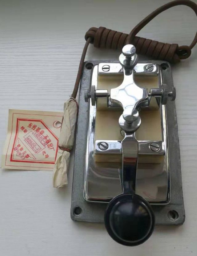

2、常熟电讯器材厂的D-117,第一幅图左。同样,常熟竟然还有D-117让人惊奇。

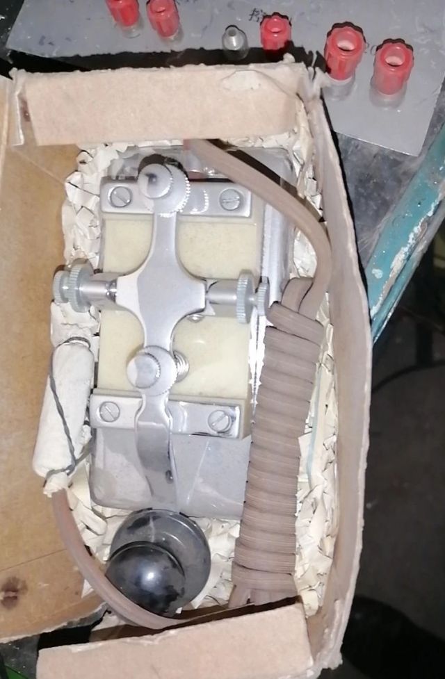

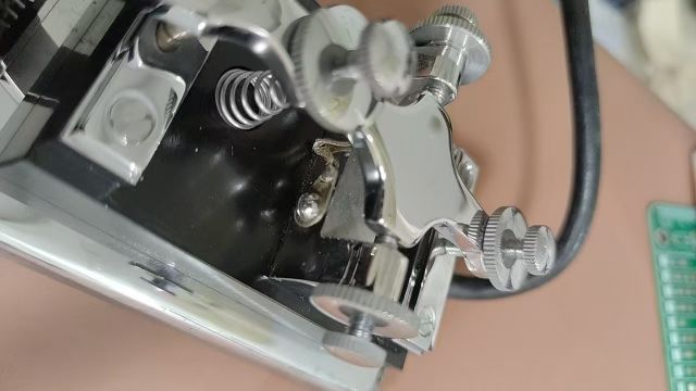

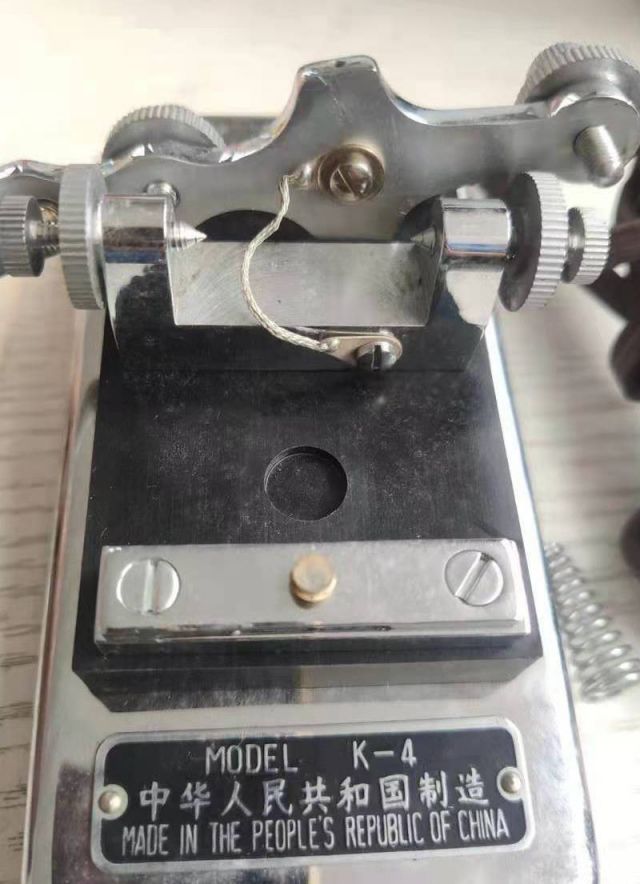

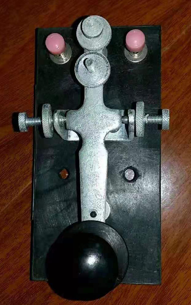

3、应该是65年的老常熟铝标K4,并且非常难得的棕色底座

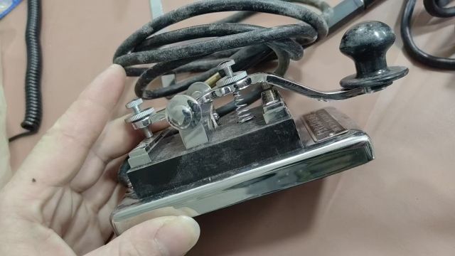

4、65年常熟老K4

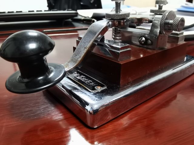

5、77年特殊部门定制的K4,铝标内容是”中国人民共和国制造“

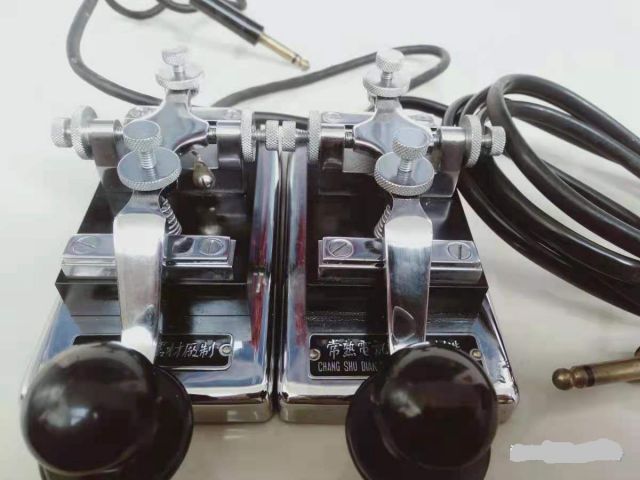

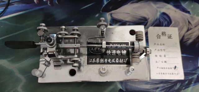

BG6TVZ单老师提供了常熟市电迅器材二厂的半自动键也是很难得一见

常熟还有个半自动键可以介绍下。另外帮楼主改个错字“海上行(般)船”

单老师的键要单独一个楼层才行,感谢提供素材!
