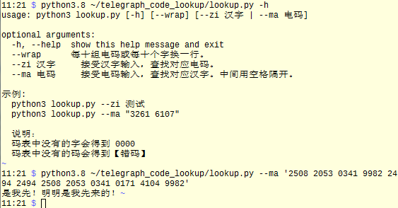

执照考前培训课上不是说了吗?不以混淆内容为目的的模式、编码或短语,那一般包括了什么?公开出版物描述的,各业务一直使用的不以混淆内容为目的的。
另外国际公约也写明了中文报中,中文解释法、4 位数字或 3 位字母组合可用于表示对应汉字(ITU-T F.1,最新版为 1998 年 3 月版)
公开出版物中中文报用 4 位数字或 3 位字母组合说的就是原邮电部的《标准电码本》。这玩意本论坛里到处都是阿
编辑一下,标准电码很多业务都在用,包括中央气象台,实际例子:
ZCZC
WSCI40 BABJ 271200
TO BCSY BCHK BCSH BCCD BCGZ BETY BEXA BETJ BESZ BEJN BEZZ BEBJ
2053 0669 1417 0143 2456 (32.6) 9887 9976 (134.8) 9878 4104 3583 1601 3049 2467 2456 9927 9812 9899 7030 1193 4882 3634 4574 (1903) 5714 3583 1601 3049 2467 9975
BABJ/3049 9706 9927 9812 =
NNNN
我自己的译文:
我台对位於北纬32.6 度东经 134.8 度的热带气旋於 27 日 ZULU 时间 12 时开始编为第 1903 号热带气旋。BABJ/气 6 月 27 日 12 时
还有国内铁路部门、外国驻华使领馆等等,都在用标准电码表示中文。既然是明码,业余业务和卫星业余业务就都可以用。不过,楼主不用莫尔斯码发标准电码的话用什么发呢? RTTY?我也是阿!

直接使用电脑的区位码就可以,字符和汉字都是由四个数字组成的。有相关的软件可以直接查询。
