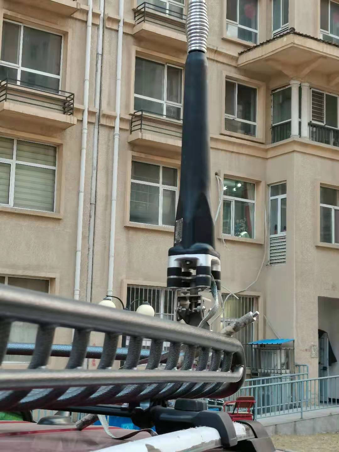

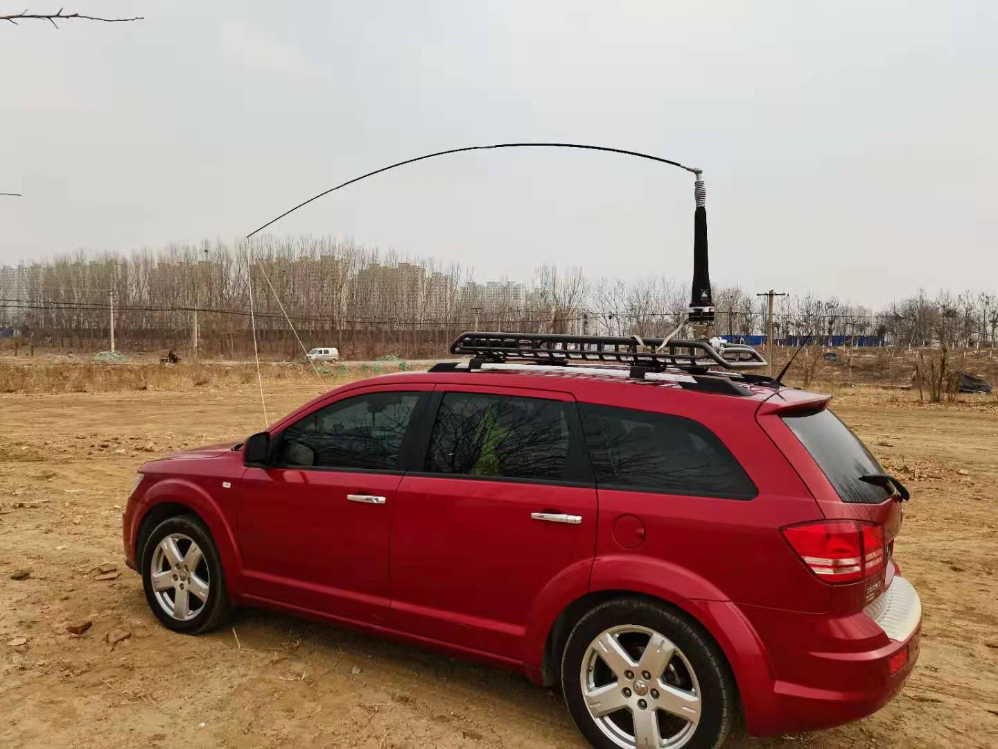

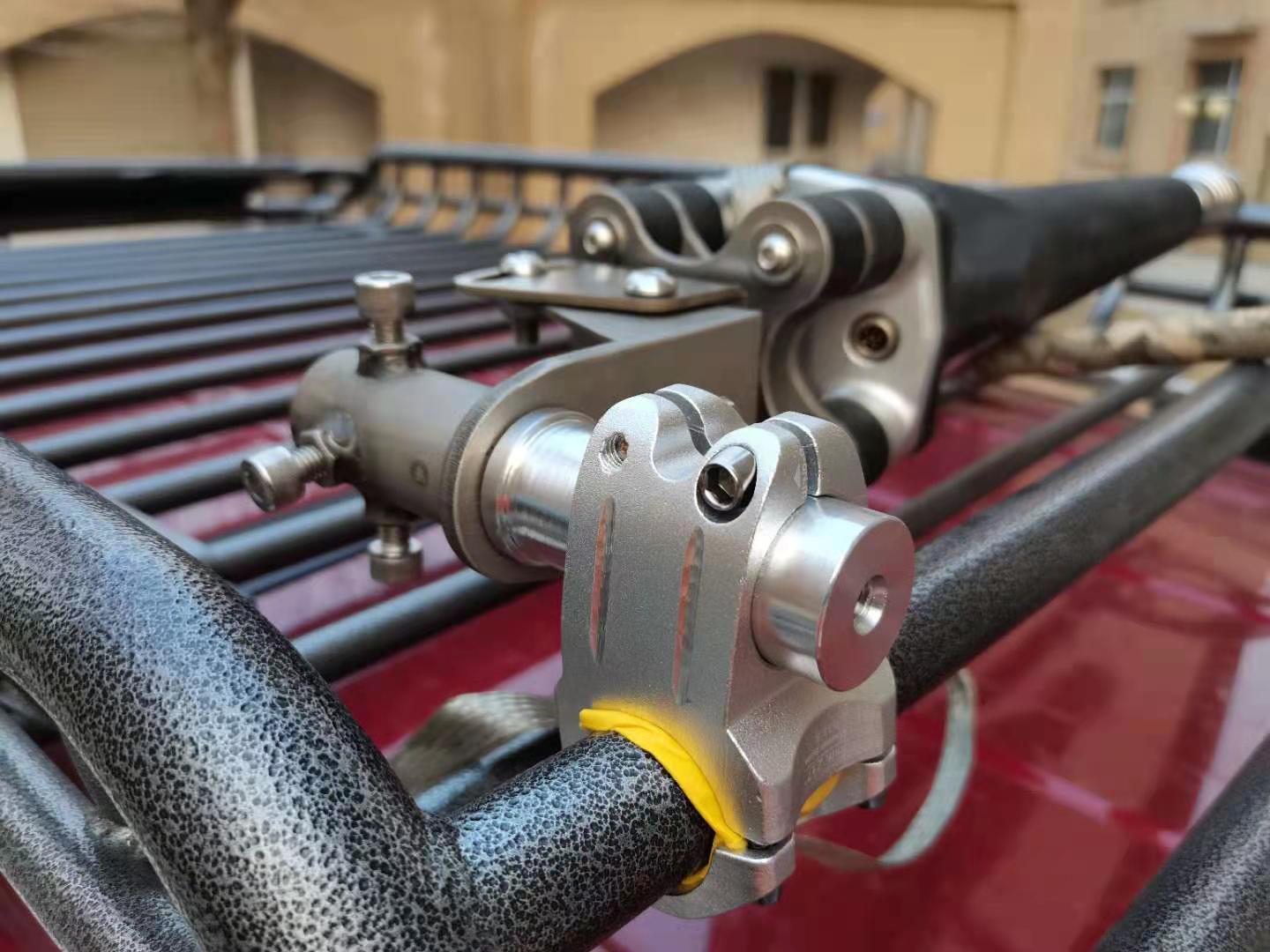

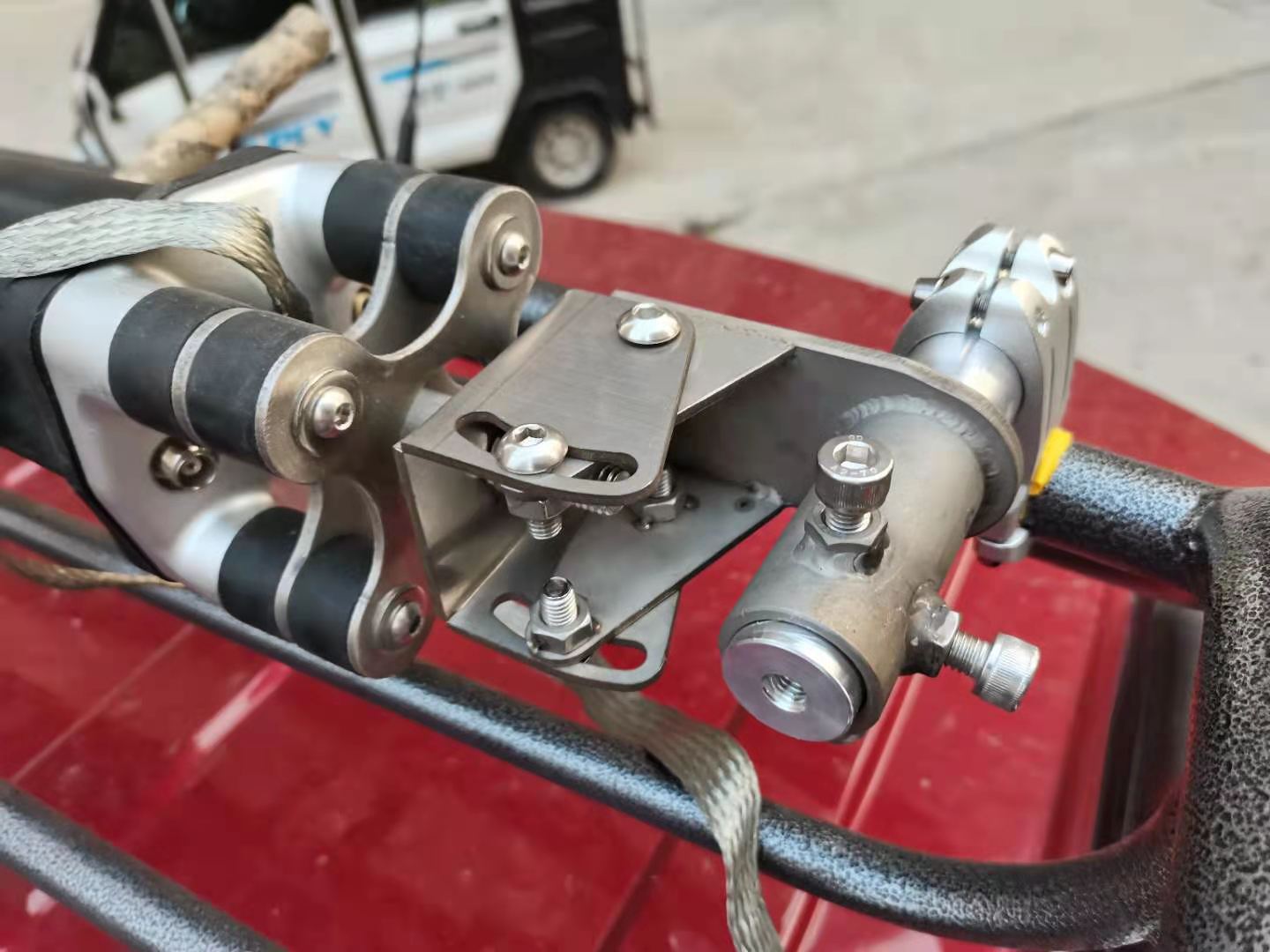

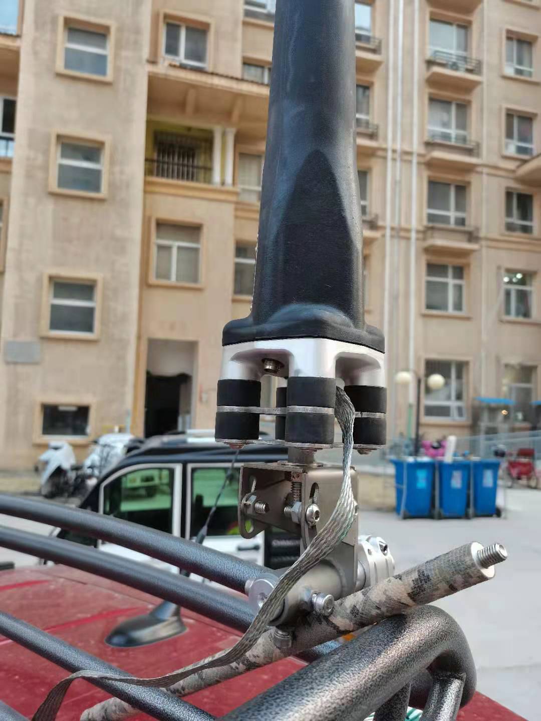

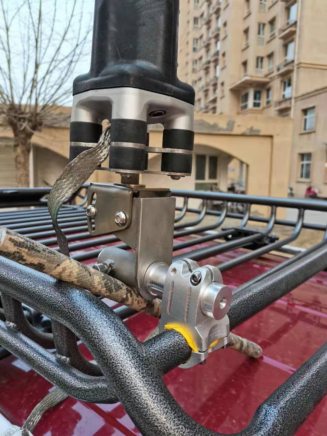

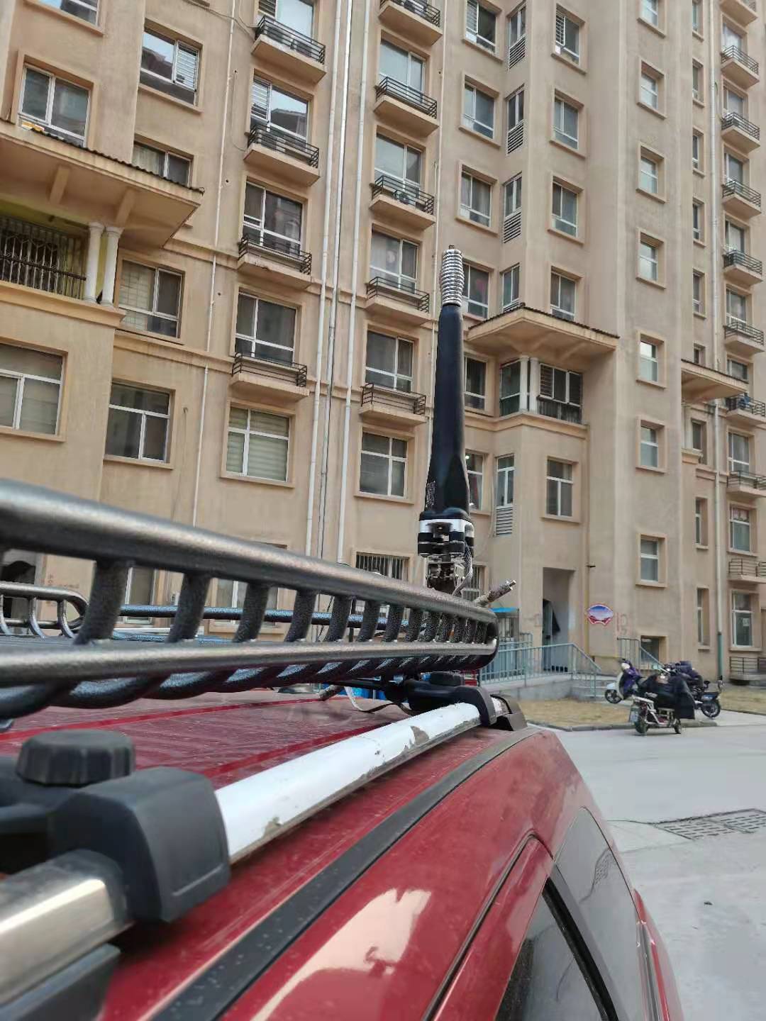

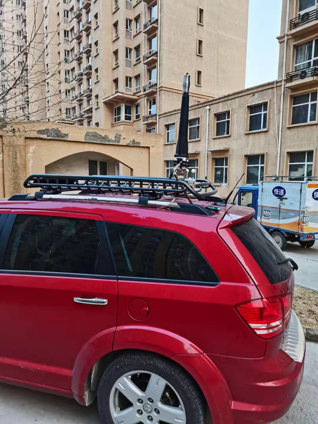

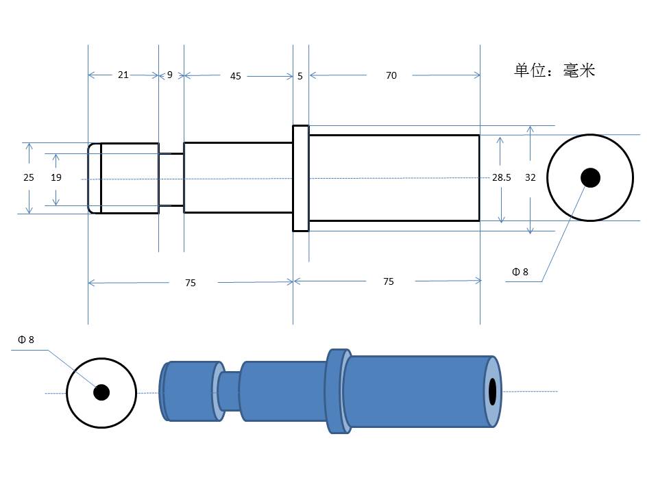

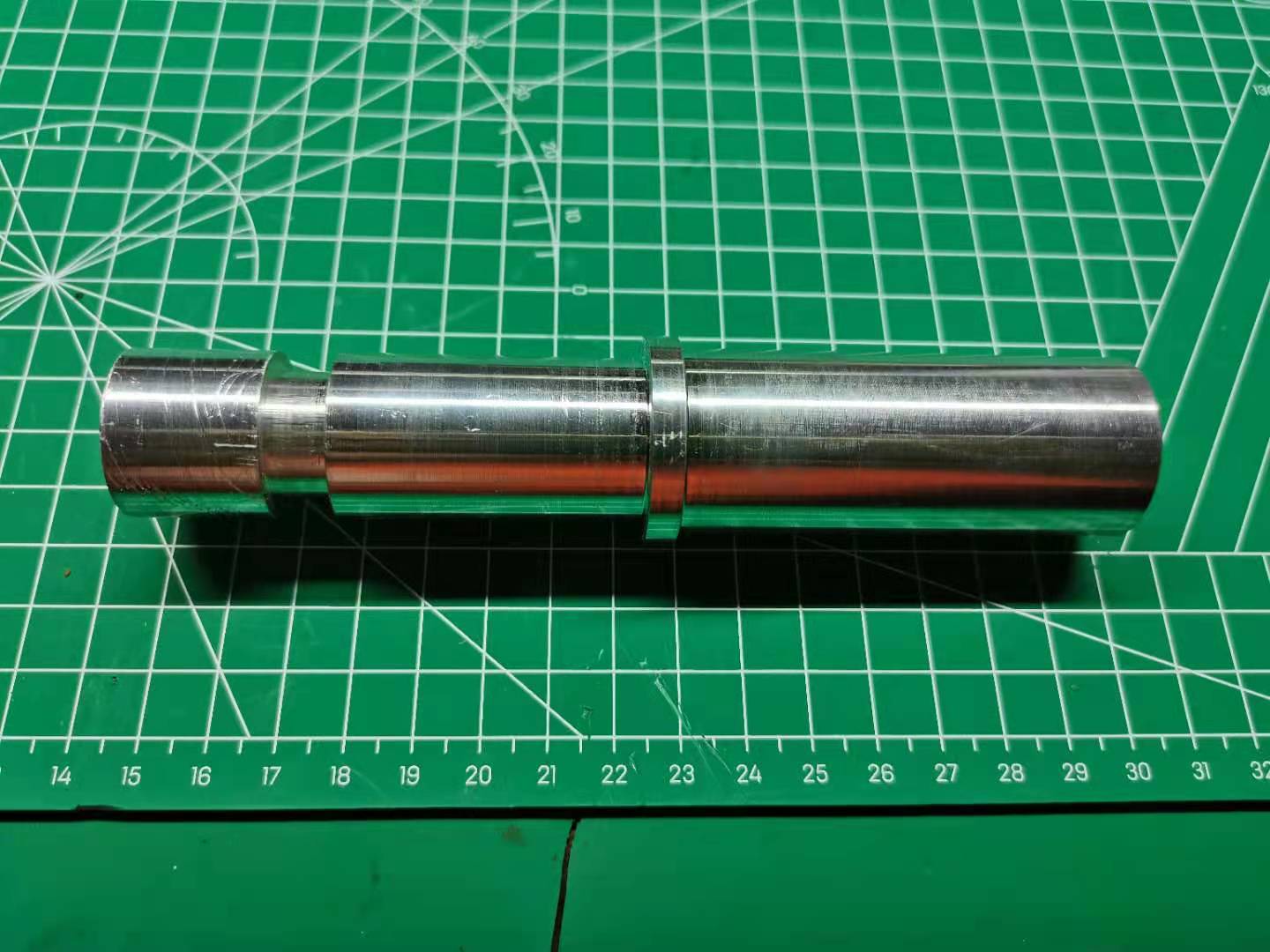

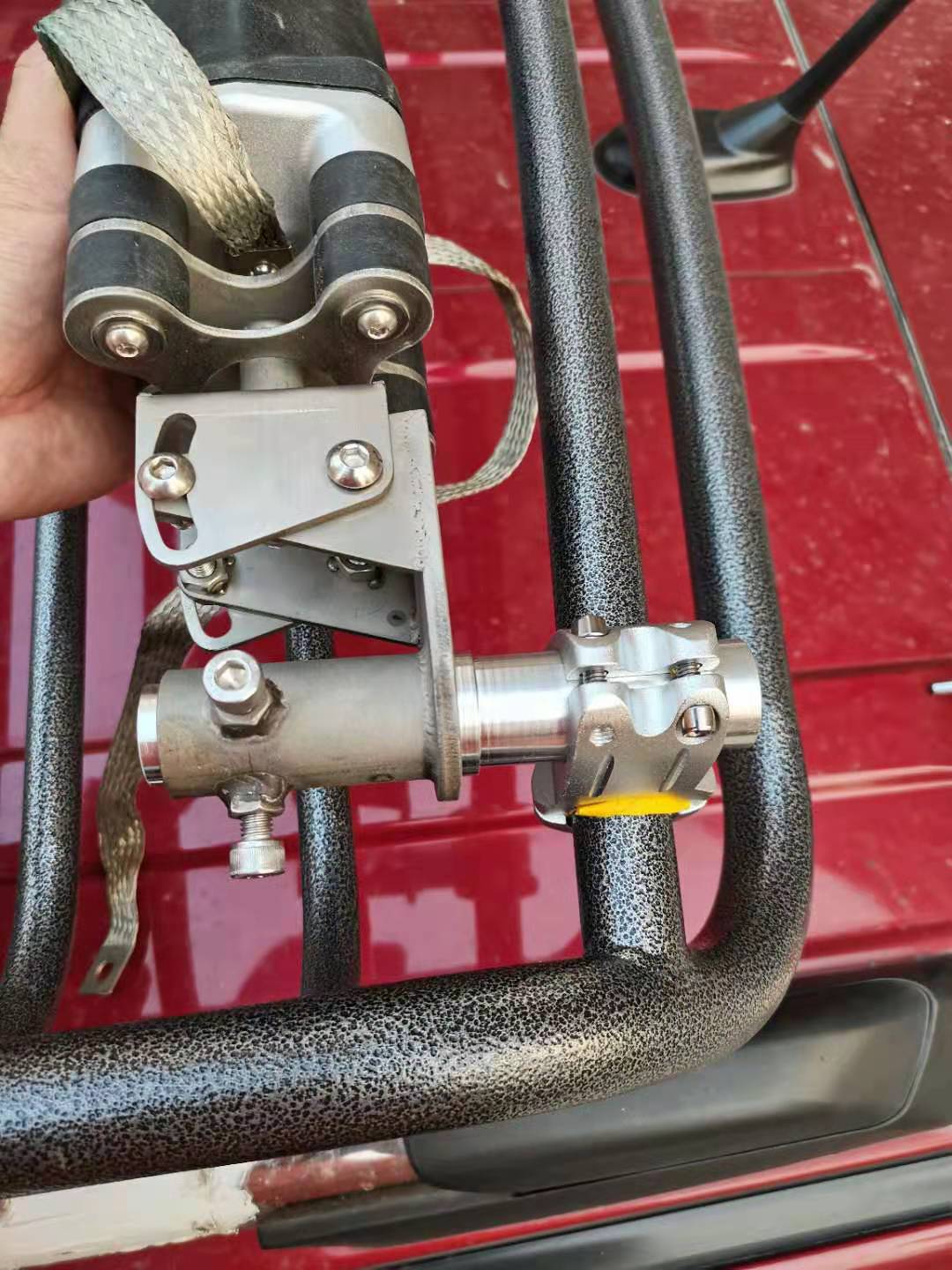

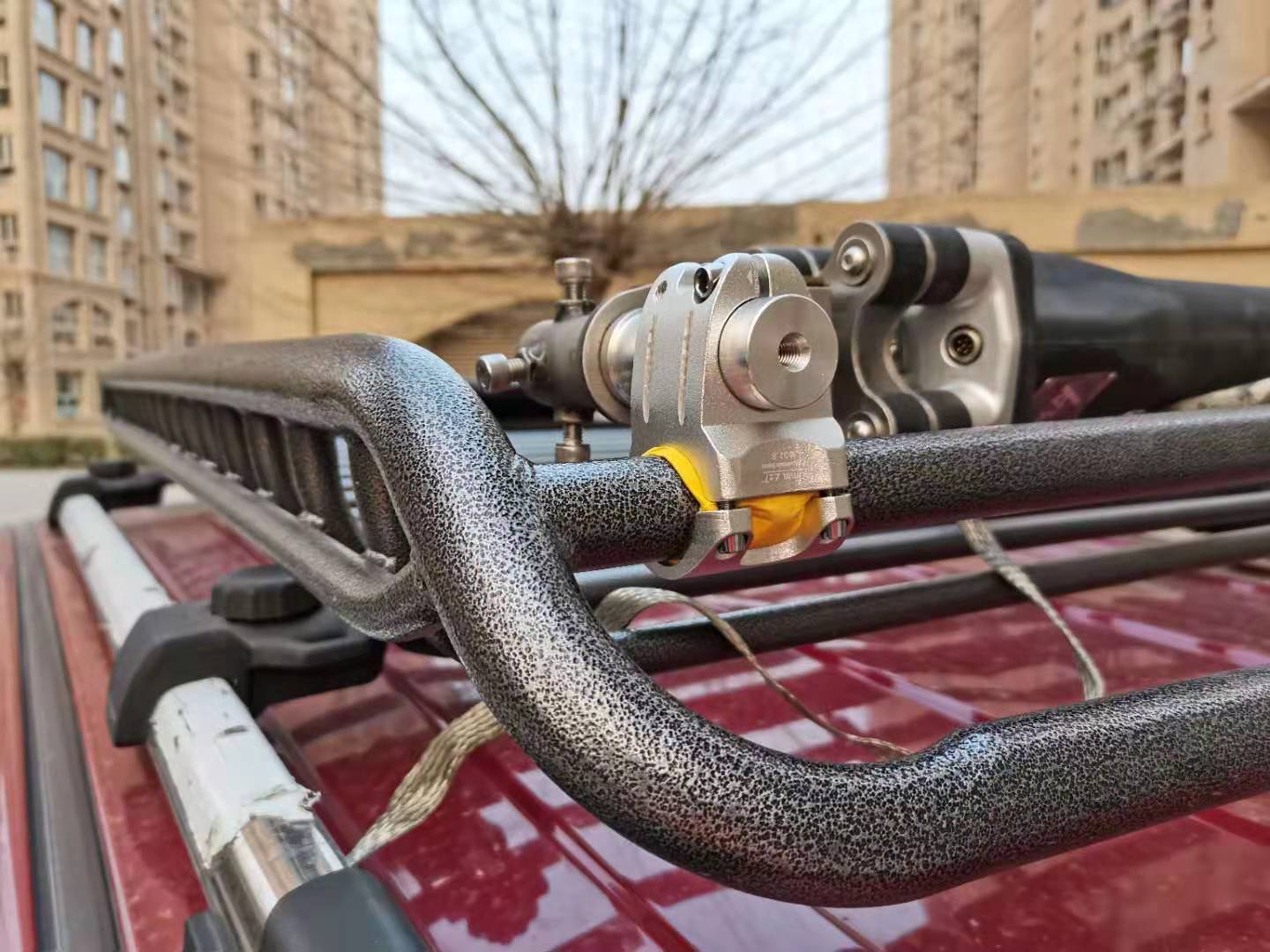

BI7KJB的1040A车载短波天线上车记

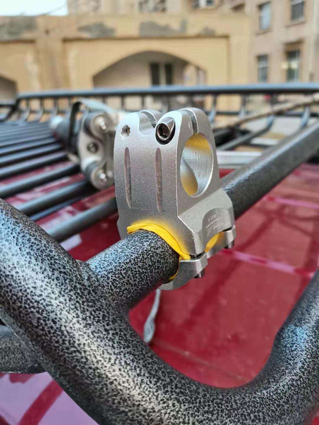

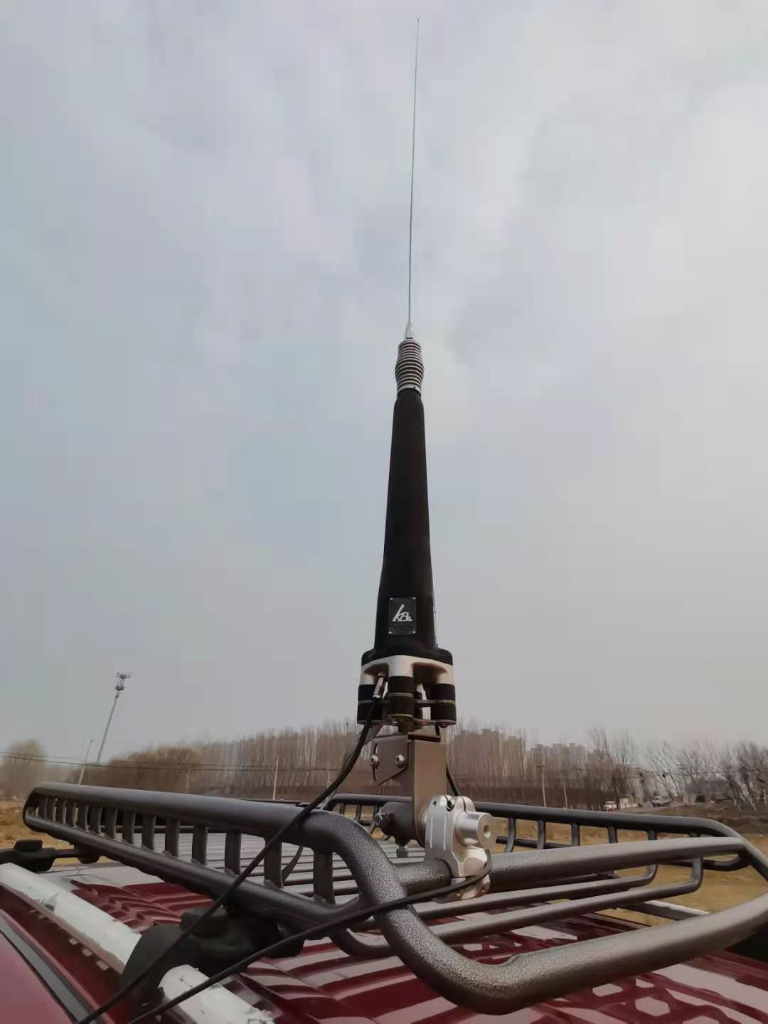

年前画了图,年后开工制作今天下午装在车上比划了一下还可以,周末准备装上电台出去试试上图

天线能放倒了,方便进地库了;
一看到类似可调谐车载天线,总在想如何加长振作的的电器长度(或者像SGC-303车载天线的“双振子/双段”设计:根据工作频率需要选用一个振子,或者两个振子结构);
1、制作一个可拆卸的“轴连器;
2、制作一个与原振子同等长度,或者稍短的附加振;
3、停车时,连接好附加振子,瞬间大大提高天线效率。
或许,这才是天线质变的最好方式......

bg3oky:[图片] (2021-03-13 23:26)
装这么高?警察兄弟会不会不高兴?
天下第十八福地
离线bg3oky
34
只看该作者 14楼 发表于: 2021-03-20
回 随风 的帖子
随风:装这么高?警察兄弟会不会不高兴? (2021-03-15 08:44)
通联时候立起来,移动的时候放倒!

回 bg3oky 的帖子
bg3oky:[图片] (2021-03-13 23:25)
不知实际效果如何
离线bg0dap
26
只看该作者 16楼 发表于: 2021-03-24
支架做的不错!但是不知安装在这个位置的效率如何,我的9350也实验过很多位置,目前装在车尾左侧效率最好,装在车头脱钩位置效率稍差,装在车顶上时效率最低。实际测试是约云南和甘肃的HAM友帮忙测试的。也是用场强仪器测试过场强。也是同样的结论。但是短波天线车载安装会因车而异,不同的车辆也有所不同。
离线bg4qzu
206
只看该作者 17楼 发表于: 2021-05-07
回 bg0dap 的帖子
bg0dap:支架做的不错!但是不知安装在这个位置的效率如何,我的9350也实验过很多位置,目前装在车尾左侧效率最好,装在车头脱钩位置效率稍差,装在车顶上时效率最低。实际测试是约云南和甘肃的HAM .. (2021-03-24 23:25)
同感,我也是安装在车子胃部离地高度在1.2米左右。
