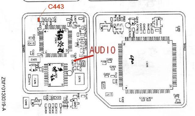

音频信号取样点:
GP88S从喇叭或耳机哪里是取不到完整的音频信号的,因为88s的音频功放电路,采用的是TDA8547桥接,2根喇叭线之间的信号是完整的,其中的任意一根与接地端(GND)之间的信号,都是不完整的;从音量电位器那里,也是取不到音频信号的,88s的音量电位器,是给音频处理电路提供电压信号的,所以根本就没有音频信号;从音频功放的输入端取信号就OK。
以上内容来自一篇不完整的GP88s改中继的分享贴。以下是我个人疑问,望前辈指导。
C443如果作为音频取样点,须要打开功放屏蔽盖,难道较高。从电路图得知C443两端的连接点分别有R499、MIC LINE和TP401测试点。下方是电路图,请教的是应该从C443哪一个脚位获得音频取样。

全部都没声音????
