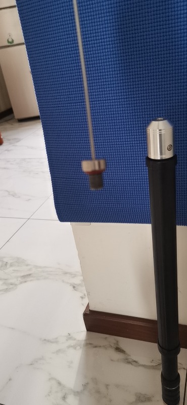

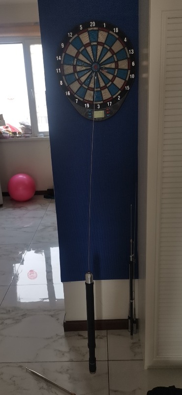

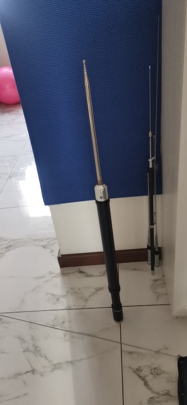

120天线升级可加装2.4米拉杆天线。测试所有波段可以自动调谐。

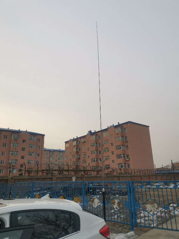

怎么不加5.6米拉杆?
BG2ALB
离线bg2dih
只看该作者 2楼 发表于: 2021-02-27
5.6米的拉杆加了。20驻波拉不下来

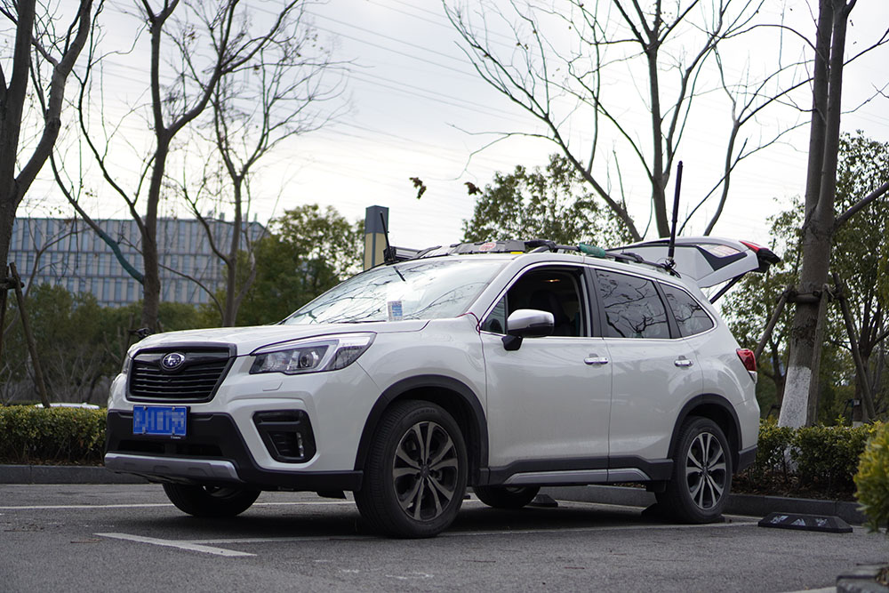

只看该作者 3楼 发表于: 2021-02-27
装车上的效果
离线电离层
5856
只看该作者 4楼 发表于: 2021-02-27
往回缩短一点就行了,错开高阻抗

只看该作者 5楼 发表于: 2021-02-27
回 bg2dih 的帖子
bg2dih:装车上的效果 (2021-02-27 07:40)
FT-ARAS120车载天线放在车顶效果更好。我试过原天线都可调下swr来,电源最好是13.8V。

离线bg2dih
只看该作者 6楼 发表于: 2021-03-01
嗯嗯缩回来两节就可以用的的
离线bg2dih
只看该作者 7楼 发表于: 2021-03-01
车顶没行李架。没办法固定

向楼主请教何如改装拉杆,本人也刚刚入手了Yaesu ATAS 120天线
手台:YAESU 6R、YAESU 5DR、小米手台2、自由通878UV2
车台:YAESU 300D
短波机:协谷G90S、斜谷GSOC、YAESU FT-891、协谷X6100
天线:钻石SG7500、钻石AZ-504FX、PAC-12、JPC-7、JYR8010端馈天线、老鹰HA1850短波拉杆天线、YAESU ATAS 120、钻石HF20CL 14M短波天线、钻石HF40CL 7M短波天线
离线bg6sqh
189
只看该作者 9楼 发表于: 2022-01-11
120不锈钢振子的接头也是M10?或者通过变径接头或者DIY的铝合金连接件?

离线bg2efx
294
只看该作者 10楼 发表于: 2022-01-12
回 bg6sqh 的帖子
bg6sqh:120不锈钢振子的接头也是M10?或者通过变径接头或者DIY的铝合金连接件? (2022-01-11 17:02)
他DIY的铝合金连接件

离线BG1STO
728
只看该作者 12楼 发表于: 2022-01-14
回 bg2dih 的帖子
楼主能否发个连接器的详细照片看看?
展翅飞翔的老菜鸟......
bg1sto@163.com
离线bg2efx
294
只看该作者 13楼 发表于: 2022-01-16
上面是个M10的母扣 能上拉杆的
下面是和120底座一样的 车了个冰尜的样子  大概是这样

离线BG1STO
728
只看该作者 14楼 发表于: 2022-01-16
回 bg2efx 的帖子
bg2efx:上面是个M10的母扣 能上拉杆的
我和他去取的时候 大概看了一下 (2022-01-16 10:36)
谢谢!!
也就是说,冰尜上端是M10螺孔,用来拧上拉杆。下面是空的,套到ATAS-120的天线升降主体顶端,利用升降主体顶端原来固定钢丝的螺孔来固定。
请问,天线其他部分还需要调整吗?还是说把拉杆一装上去就直接可以用了?
展翅飞翔的老菜鸟......
bg1sto@163.com
离线bg2efx
294
只看该作者 15楼 发表于: 2022-01-17
回 BG1STO 的帖子
BG1STO:谢谢!!
请问,天线其他部分还需要调整吗?还是 .. (2022-01-16 16:47)
对咯 是这意思  冰尜上端可以参考M130A的样子 他也是看了我的M130A以后有的灵感
