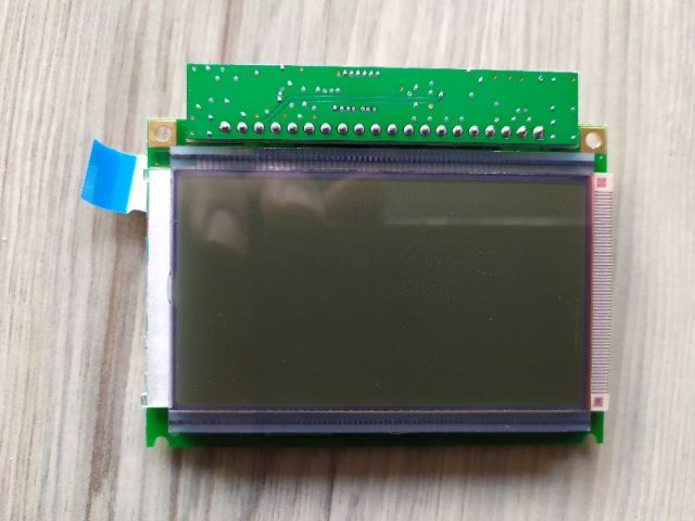

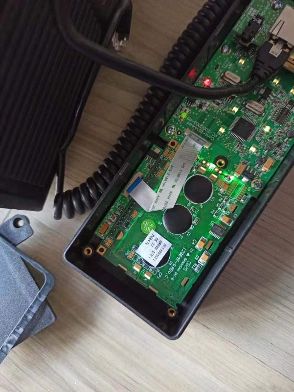

单位一台长期未用的宝丽2050,今天翻出来通电,发现有一些小毛病,想自己弄一下,一是显示屏出现横向条纹,信息显示不全,二是接收信号声音忽大忽小。不知道怎么拆

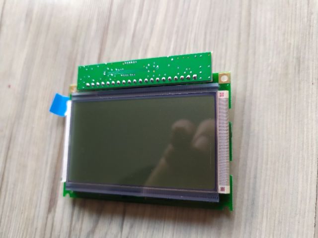

已经将显示屏拆下,液晶板和电路板之间是排线和斑马条连接,估计斑马条接触不良的可能性较大,但是斑马条取不下来,不敢用力

自己顶一下,会不会排线出问题的可能性比较大?

显示屏的问题是因为斑马纸接触不良,用烙铁低温烫了一下修复。
现在就剩一个问题了,噪音忽大忽小,不知道该从哪里下手。要是像日本机器那样有服务手册就好了。

横向有线,肯定是斑马纸的问题,不过这种处理方法可能还会复发,噪音忽大忽小,可以看一下AGC设置是不是关了,

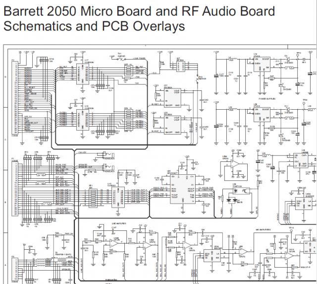

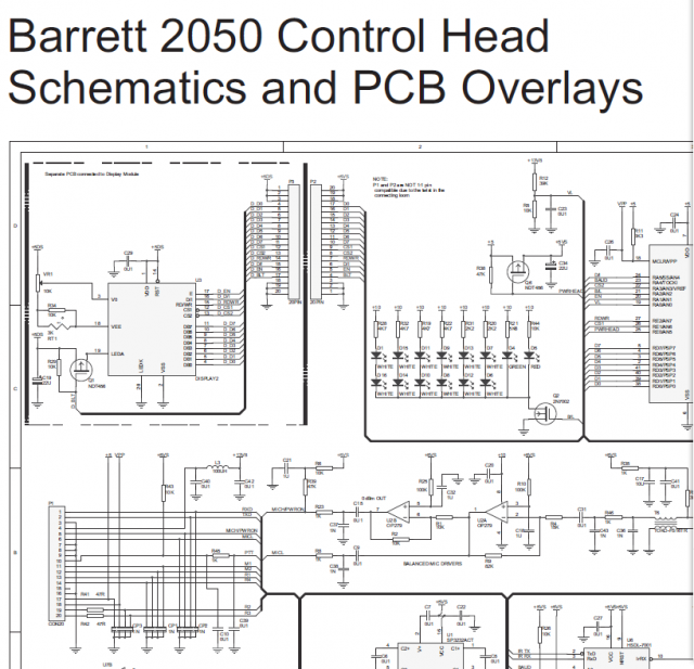

barrett 2050
附件: 2050_Schematics.zip (1955 K) 下载次数:64

只看该作者 9楼 发表于: 2021-02-23
xx9et,太感谢了!

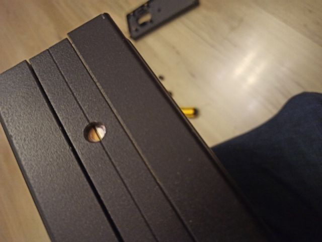

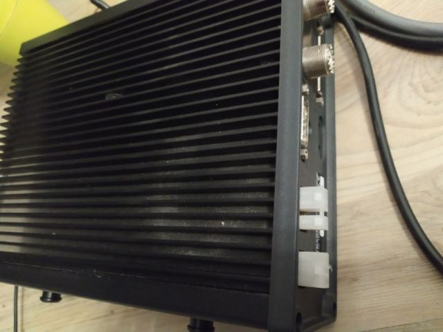

再请教一下,现在后盖和上盖打不开该怎么办?
离线yangjiang
172
只看该作者 11楼 发表于: 2021-02-23
两个M座之间的连片阻挡取下后盖
离线yangjiang
172
只看该作者 12楼 发表于: 2021-02-23
哈哈,找到奥秘了,侧面的螺丝带内六角。

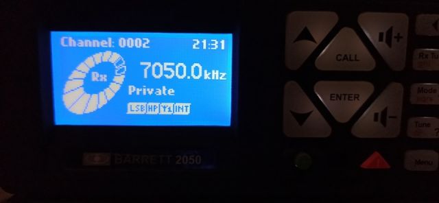

只看该作者 13楼 发表于: 2021-02-28

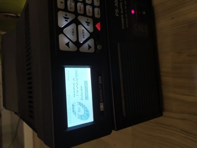

谢谢XX9ET提供的资料,宝丽2050换屏成功,是台好机器。更换排针太麻烦,很怕把连接板搞坏了。
